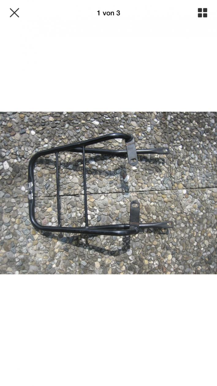

Hallo
Ich habe im Internet ein gebrauchten Gepäckträger gekauft.
Angaben waren alle identisch zu meinem bike das er also passen sollte.
Würde er auch wenn nich so komische nippel im Weg wären siehe bilder.
Kann ich die einfach anflexen?
Wäre über Hilfe dankbar.
Lg Markus

Normalerweise bleiben die Nippel dran!
Sonst passt das?

Ja sonst passt alles
Es sind nur die komischen Dinger im Weg.
Wenn die dran bleiben sollten.
Wie soll man denn das Ding fest bekommen Bzw wie musste son Halter aussehen?
Der müsste ja quasi dann ne ausbeulung drin haben um um den nippel rumzukommen
Oder en Loch in dem Rahmen vom gepäckträger
Markus2018 ist offline   Mit Zitat antworten
Alt 08.06.2018, 05:15:14   #4
Beiträge: 8.823
Die Haken sind zum Gepäck verzurren. Wenn du die jetzt nicht brauchst, abtrennen und an die Seite legen. Vlt müssen sie ja mal wieder angeschweißt werden.

Ja wofür die sind wusst ich
Ich frag mich halt nur wie der Träger da dran soll sollte man die Haken drankamen
Das geht doch gar net
Alt 08.06.2018, 09:44:02   #6
Da ist irgendwas faul.
Entweder ersetzt der neue Gepäckträger diese Streben komplett, oder die Zusammenbaureihenfolge ist noch nicht korrekt oder das neue Gepäcksystem ist verbogen oder nicht für genau dein Modell (89-00).

Laut verkäufer ist es genau für mein model
GS500E GM51B bj 92
Ich versteh es auch net
Verbogen sieht es net aus
Aber egal wie die nippel sind im Weg
Sonst mustre der GPT ja so ne Kurve drin haben um drum rumzu kommen
Vllt Museen die nippel ab damit es passt
Denn Gepäck kann man ja dann an dem Träger selbst festbinden ?

Hersteller ist unbekannt
Kann man net mehr lesen

Schaut so aus als würden das die Abstandhalter für die Montage fehlen.....

Ich weis es nicht
Mehr wie das Gestell hab ich net bekommen
Der Verkäufer sagt er weis es auch net da bevor er es an seiner dran bauen hätte können is die Maschine beim Unfall davon gegangen
Alt 08.06.2018, 16:23:11   #12
Beiträge: 8.823
Dann kauf Hülsen oder bau welche aus nem Rohr und setz die dazwischen.

Suzuki Händler meinte man kann die nippel problemlos abflexen
Das wär net schlimm

Harry hatte recht! Zu dem Träger gehören Abstandshülsen, die zwischen Strebe und Aufnahme des Trägers kommen. Diese werden meistens bei einem Verkauf in den einschlägigen Foren vergessen. Hatte das gleiche Problem.

Habt ihr ne Idee wo man die nachträglich nachkaufen kann?
Alt 09.06.2018, 12:46:04   #18
Beiträge: 8.823
Wenn es denn Hersteller noch gibt, dann da. Wenn nicht:
kauf Hülsen im Baumarkt oder bau welche aus nem Rohr und setz die dazwischen.
Alt 09.06.2018, 12:49:16   #19
Beiträge: 3.440
Unter Umständen als Ersatzteil beim Hersteller. Vielleicht erkennt ja jemand hier den Träger und weiß, von welchem Hersteller der ist...

Das ist ein "Hepco und Becker" - Träger, gibts noch, hat nen guten Service und reagiert schnell auf Anfragen. Hülsen etc kann man für kleines Geld nachbestellen, einfach 'ne Mail...
[Edit:]
Wenn Du den auch als Topcase-Träger willst, aufpassen, da passen nicht alle Hepco-Cases drauf, nur die mit der "Verschlusskralle" unten dran, das neumodische Einschloss-System passt nicht (is eh aus Plastik und weniger stabil!).

Aber ich hab mim Hersteller Kontakt gehabt und werd die komiscehen nippel abflexen

Soo hier kommt meine mechanische Realisierung des "falschen" Gepäckträgers:
Ursprünglich waren die unteren Befestigungen mehr oder weniger inder Luft gehangen. Dadurch zog ich mir dann in Slowenien auf diversen Schlaglochpisten eine Riss am Rahmenheck zu....
Ich habe dann die unteren Befestigungslaschen etwas passend zurechtgebogen, über die Pilze ein Stück stabilen Benzinschlauch geschoben, und mit ein paar Kabelbindern das Ganze zusätzlich fixiert.
Das Loch, wo eigentlich die Befestigungsschraube rein soll, kann sich jetzt schön weich an den Pilzen abstützen und sorgt dafür, dass die oberen Schraubbefestigungen deutlich entlastet werden bei schwerer Zuladung oder Schlaglöchern. Es gibt natürlich stabilere Alternativen zu den von mir verwedeten Kabelbindern, aber die hatte ich halt einfach zur Hand

Ok danke ich werd den die Dinger abflexen
Dann kann ich es unten auch festschrauben
