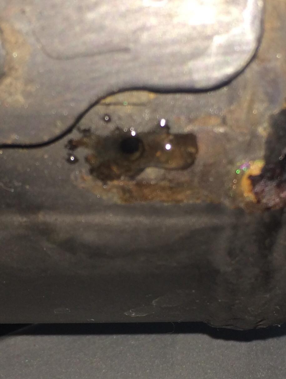

Ich hab hinten unten am ESD zu ziemlich am Ende ein kleines Loch gefunden, gehört das da hin ? Sieht wie eine Art Ablauf aus ... oder soll das da nicht sein ? Vlt ist das ja auch ein Übeltäter ...
Nein sicher nicht, ich weiss nicht wo das Loch bei Dir ist aber es gibt am EDS ein offizielles unten, da soll das Kondensat rauslaufen
