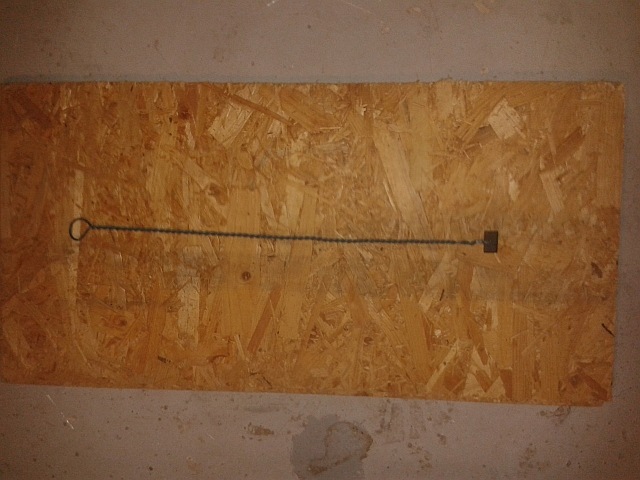

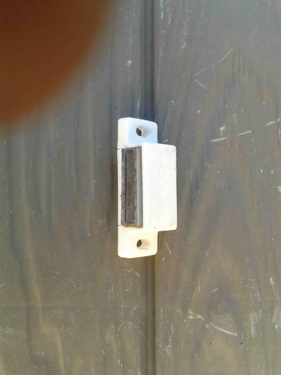

Ein Bekannter hatte bei seiner CB 500 einen Shim versenkt, angeblich trotz Lappen im Schacht.
Das Rettungswerkzeug. Die Angel besteht aus nem Meter Draht und nem Magneten, aus einem alten Schrank.

Das klingt jetzt erstmal gar nicht so doof. Funktioniert es gut, oder pappt sich der Magnet unterwegs oft an Stellen, wo er nicht hin soll?

Ging sehr gut, durch die verdrallte Ader, aus nem NYM 3x1,5, lies sich der Magnet gut zur Steuerkette und dem Shim führen. Der Shim hing zwischen Steuerkette und Gehäuse. Beim Raufziehen hing er an einer Hälfte vom Magneten, bis zur Bohrung des Magneten. Shim hing an der Seite die dem Gehäuse abgewendet war, also von der Mitte aus rangeführt. Hab leider keine Ahnung ob es ein 4 oder 6 Kg Magnet war. Könnte also bei der GS auch gut Klappen, wenn der Shim nicht verkeilt ist. Mein Kumpel hatte auch nix versucht bevor er mich angerufen hatte, es war hat Panik pur ... . Glück war wohl auch das er alles hatte was ich für die Angel brauchte. Er hatte wohl nen Telekopmagneten, passte aber nicht in den Schacht. Eine helle Taschenlampe hätte ich fast vergessen.

Wollte grad mit dem Teleskopmagneten kommen, aber touche!
..Nices Ding mit dem Schrankmagnet! Schweißdraht liegt hier genug rum, aber son Schrankmagnet leg ich mir direkt mal hin
