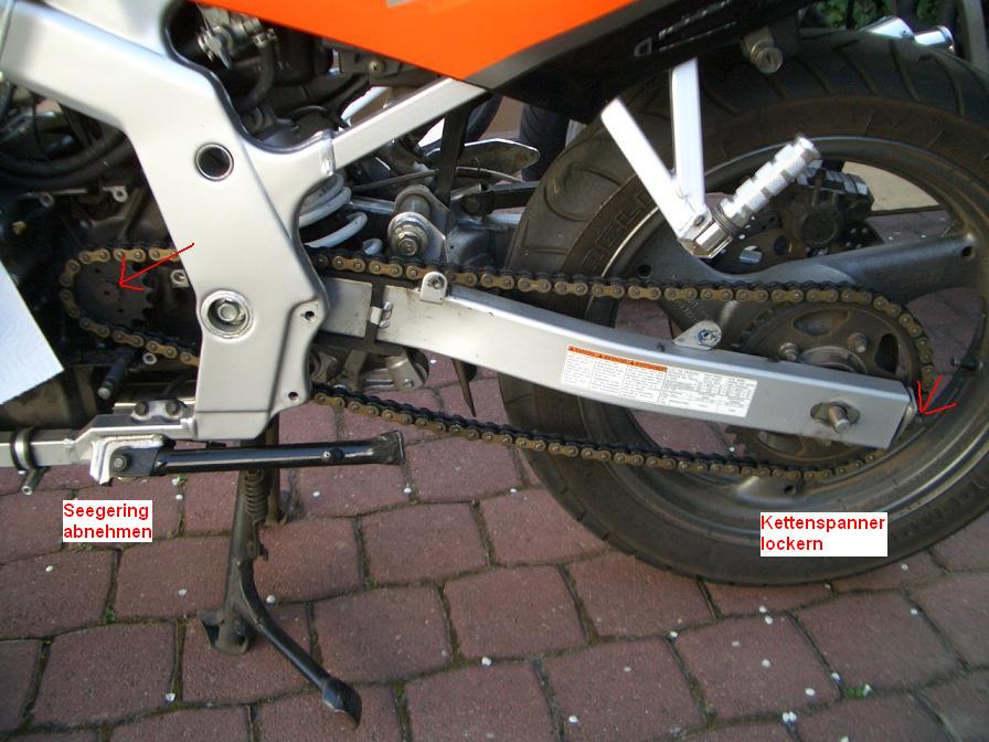

Alt 30.06.2009, 21:13:13   #10
Standard Re: Kette, Ritzel und Kettenrad wechseln
Ich wollte da schon länger ne FAQ draus machen.
Die Bilder kann ich aber auch schonmal hier reinpacken.
[attachment=6:2td8a54v]1.JPG[/attachment:2td8a54v][attachment=5:2td8a54v]2.JPG[/attachment:2td8a54v][attachment=4:2td8a54v]3.JPG[/attachment:2td8a54v][attachment=3:2td8a54v]4.JPG[/attachment:2td8a54v][attachment=2:2td8a54v]5.JPG[/attachment:2td8a54v][attachment=1:2td8a54v]6.JPG[/attachment:2td8a54v][attachment=0:2td8a54v]7.JPG[/attachment:2td8a54v]
Drehmomente für die Schrauben findest du in den FAQ.
Irgendwann mach ich das noch ausführlicher.

Alt 01.07.2009, 21:27:38   #11
Michael76
Registriert seit: 30.06.2009
Beiträge: 18
hey super, die bilder sind schon mal sehr geil!
muss ich auf der rechten seite noch was beachten? und wie wichtig ist der drehmom????
das gs 500 buch habe ich jetzt, aber ehrilch gesagst hätte ich mir das geld sparen können...
also wie gesagt, muss ich rechts noch was beachten?? und noch mal besten dank!!!!

Alt 01.07.2009, 21:39:09   #12
Eigentlich nix.
Musst am Ende nur alle Distanzen der Radachse in richtiger Reihenfolge wieder auffädeln.
Rechts ist sonst nicht viel zu tun.
Wenn du einen Drehmomentschlüssel hat, benutze ihn.
Wenn nicht, kauf dir einen. Wenn man noch nicht routiniert schraubt ist man damit immer auf der sicheren Seite.
Wobei gerade beim Kettenkitwechsel kaum heikle Verschraubungen auftreten, sodass die großen Schrauben dolle fest und die kleinen eben weniger doll angezogen werden müssen
