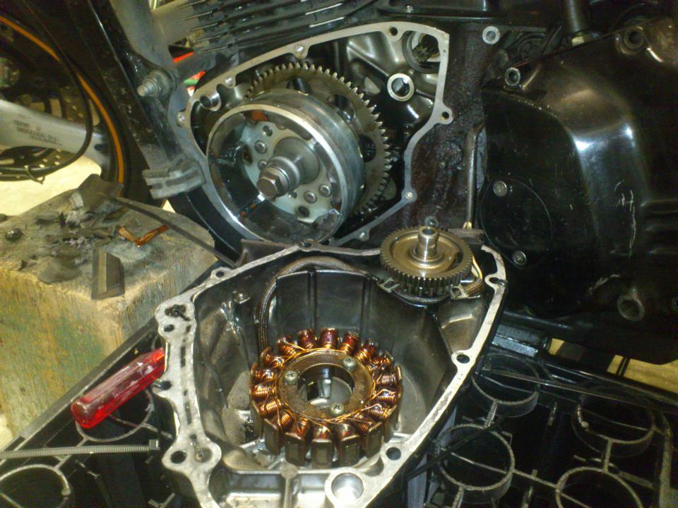

Hallo Leute,
ich habe ein ehr ungewöhnliches und sehr unschönes Problem.
Ich habe letztes WE Öl-Wechsel gemacht und wollte die Motordichtung auf der Linkenseite (Wo die Lichtmaschine sitzt) wechseln.
Da habe ich folgendes gesehen:
Die Magneten am Rotor sind beschädigt (Siehe Bild) und einige Stücken haben sich abgelöst Ich war bei der Werkstatt meines Vertrauen und selbst die haben sowas noch nicht erlebt. Habe mir nun einen Neuen Rotor besorgt.
Allerdings mein Problem.
Mir fehlt der Schlüssel um den Rotor festzuhalten um die Schraube zu lösen. Weiß jemand wie groß die Schlüsselweite für den Rotor ist?
Oder gibt es dafür eventuell ein spezielles Werkzeug??
Bitte um Hilfe.

Wenn deine Werkstatt sowas noch nicht gesehen hat, hat sie leider noch nicht viel gesehen......kommt zwar nur selten vor, passiert aber.
Von Suzuki gibts ein Spezialwerkzeug dafür - sieht aus wie ein (dünner) Ringschlüssel mit 2 Flachstellen.....
Die SW kannst du ja direkt an der Welle abmessen..........

Mach das nicht mit dem 6sten Gang da tut Du dem Antriebsstrang nichts gutes!
Zum lösen ist ein Schlagschrauber die einfachste Möglichkeit.
Nur festziehen kannst Du natürlich nicht mit dem Schlagschrauber.
Spezialwerkzeug braucht man nich unbedingt, ich habe das selbst schon ein paar mal an der GPZ 500 S gemacht ( bei der sind abfallende Magnete leider die Regel... )
Zum Anhalten des Rotors habe ich mir ein Stück stabilen Rolladengurt in der richtigen Länge an ein Lattenstück getackert. Der Durchmesser der Gurtschlaufe etwas grösser als der Rotor. Dann kannst Du mit dem Holzstück schön spannen. Wenn der Gurt trotzdem rutschen sollte, Panzertape auf den Rotor kleben. Es gibt Ölfilterschlüssel die funktionieren nach dem Prinzip, das hat mich damals inspiriert
