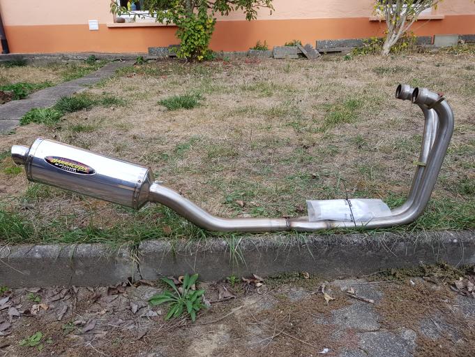

Ich hab vor Jahren mal nen Versuch gemacht mit ner BSM Future Anlage gegenüber Original.
Ergebnis: die BSM klingt besser, mehr nicht.
Letztes Jahr gleicher Versuch mit nem Devil Krümmer und Barracuda Endtopf incl Zwischenrohr. Vergaser anderst bedüst und K&N Einsatzfilter mit Ring.
Im Bild die besagte Anlage.
Ergebnis lt Prüfstand 2,3 PS mehr. Da muss ich nochmal ran, sollte jemals mein Motor fertig werden.
PS: darum ist ja auch kontraproduktiv den Originalen Krümmer mit Hitzeschutzband zu umwickeln!
Ja ist schwierig mit richtig mehr Leistung ohne gleich viel mehr Krach, die Erfahrung hab ich auch gemacht.... sooo schlecht sind die Originalanlagen meist nicht.
Naja, und schlussendlich lässt sich die Physik halt nicht bescheissen, das magische Dreieck gilt auch für unsere Flüstertüten
