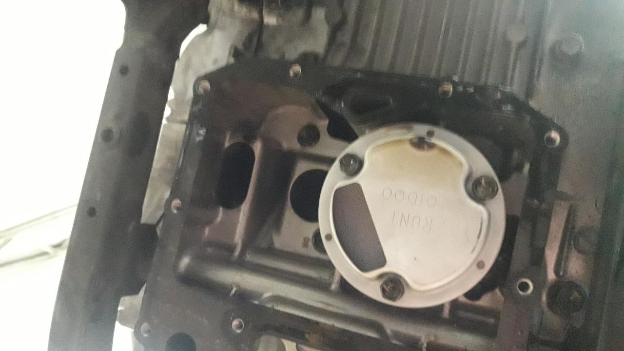

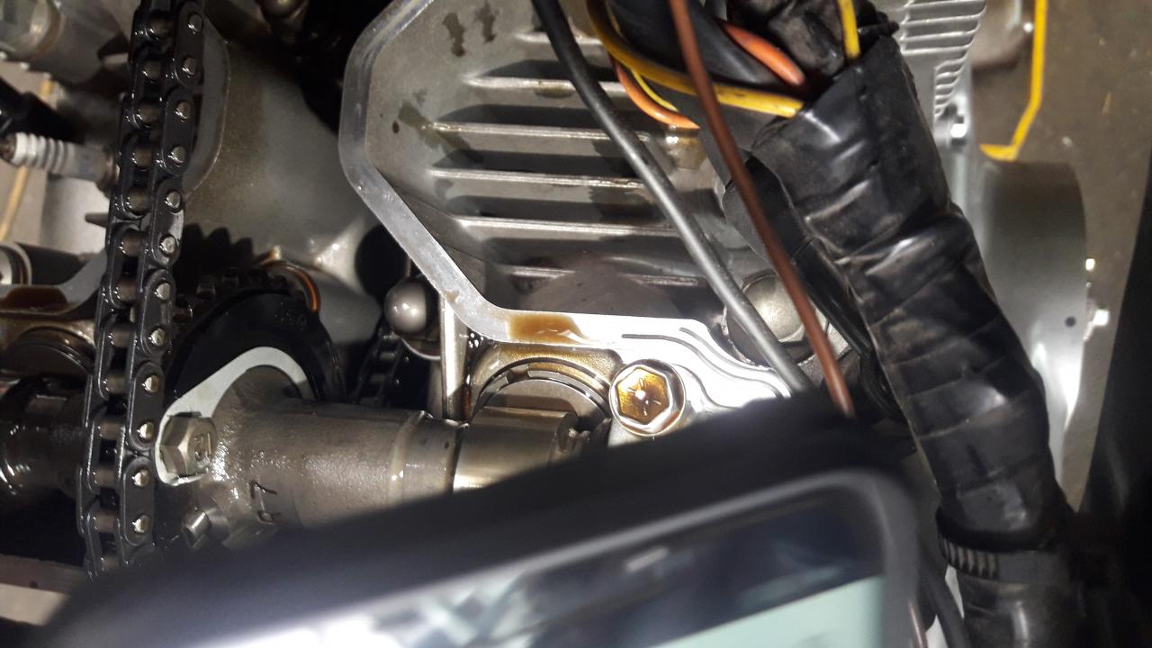

Ich habe ein Problem mit meinem treuen Ross. GS500 F 2007, 13000km. Seit kurzem merke ich beim Anfahren ein jaulen, klingt wie ein Radlager beim Auto aber ohne den mahlenden knirschenden Anteil(Geschwindigkeitsabhängig) und störende Vibrationen beim fahren ab 6000 Touren welche ich seither versuche zu vermeiden. Als wäre das nicht schon schlimm genug fallen mir im Bereich des linken Zylinders ein konstantes helles Klackern(Wenn ich es beschreiben müsste würde ich sagen Nähmaschinen ähnlich)
Da ich schon 7k km draufgefahren bin dachte ich mir ich mache gleich einen Komplett-Check. Folgende Teile habe ich bestellt:
Ventilkopfdichtung, Öl, Ölfilter, Ritzel, H4 Lampe XenonLook.
Öl und filter wären bald fällig gewesen. Ventilkopfdichtung aufgrund von Ventilspielüberprüfung (mögliches klackern). Ritzel (Altes hatte Axial Spiel).
Gestartet habe ich natürlich mit dem auslassen des Öls und entfernen des FIlters. Typisch abgenutztes Öl Bräunlch/Schwarz (ich hoff das gibt keine Missverständnisse), keine Klumpen oder Metallspäne. Nachdem das Öl ausgeronnen ist habe ich mit der Taschenlampe mal da unten reingeläuchtet und mir fiel ein längliches schwarzes Plastik entgegen. Gut fingerlang, sah aus wie eine Dichtung. Querschnittsform war nicht ganz rund. Genauer gesagt sag es irgendwie aus als wäre sie der länge nach aufgerollt bzw die Form durch den "Ausflug" deformiert worden. Hab sie mit einer Spitzzange hinausgezogen und nochmal reingeleuchtet. Jetzt wurde es gruselig. Durch die Öffnung im Ölwannendeckel sah ich ein orangenes Plastikstück welches ich auch herausbekommen habe. Nagut hilft nichts, von oben nach unten arbeiten ->

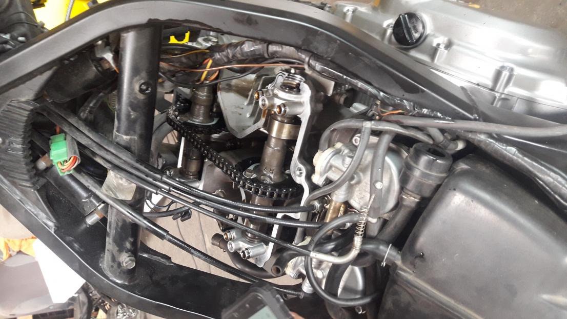

Tank runter, Ventildeckel freigelegt, Entlüftung ab und Ventildeckel aufgemacht. Seitlich die Verdeckung des Pickup auch entfernt. Habe die Ventile kontolliert. Alle 4 kratzten an meinem 0,05er Spaltmaßblättchen. Danach die Steuerkette gemessen, war auch ok. Die Positionen laut R T Makierungen haben alle so ausgesehen wie im Forum beschrieben. Habe dann die Dichtflächen sauber gemacht, alte entfernt, neue rein, zu gemacht.
Aus Angst vor dem fehlplatzierten besagten orangenen Plaststücks habe ich auch die Ölwanne abgenommen und darin noch mehr Plastik gefunden. Foto ist im Anhang! Natürlich alles schön gesäubert, Dichtmasse dünn aufgetragen und die Ölwanne wieder montiert da die Dichtung wie neu aussah.
Dann hab ich mich um mein Vibrationsproblem gekümmert. Das Ritzel habe ich getauscht da ich vermutet habe das es das Axialspiel war. Ausschlussverfahren und Forumbeiträge Kette neu ausgerichtet und auf 30-40 mm Spiel im entlasteten Zustand eingestellt. Weiters gleich ein neues Lamperl da es wieder mal kaputt ging(Ich gehe von den Vibrationen und oder Bodenunebenheiten aus. Ruckartige Bewegung am Scheinwerfer - Drahtriss) Ich habe die LIMA gemessen: Leerlauf: 13.x V, ~5000 Touren: 14.x V, ziemlich am Ende bei geschätzten 8-9 000 Touren: unter 15V. Die Messung ist schon 1 Woch her als das Lamperl kaputt ging. Werte aus dem Gedächnis. Spannungswandler regelt auf 12 V und ein paar zerquetschte herunter.
Gabelfedervorspannung laut dieser Seite nachkontrolliert und am mein gewicht angepasst da ich vorne einen RGV Umbau habe und hinten ein R6 Federbein habe. (Mein Gedanke: noch weniger Vibrationen von nicht angepasster Federung wegen kaputter Lampe).
Nachdem ich dann alles zusammengebastelt habe, alles kontrolliert habe und langsam mit 3-4 Unterbrechungen (dazwischen auch ÖL saugen lassen und ablaufen lassen) das Öl aufgefüllt habe wurde natürlich zuerst auf vollständige Dichtheit überprüft bei 10-15 minuten Leerlauf. Schnurrte brav und wirkte fast agiler, jedoch dieses Nähmaschinen ähnliche klackern fiel mir sofort wieder auf.
Nach der ersten Probefahrt nochmal auf Dichtheit überprüft, alles sauber. Die Vibrationen waren das Ritzel mit dem Axialspiel denke ich, weg sind sie jedenfalls. Jaulen habe ich sie beim wegrollen auch wieder gehört. Tippe immernoch auf Radlager, wurden aber im Winter alle neu gegeben. Hinten versucht Axial zu wackeln sah gut aus, vorne hätte ich jetzt auch kein Axialspiel entdeckt. Was ich entdeckt habe ist allerdings ein bisschen ein Spiel im Lenkkopflager. Um eine viertel Umdrehung nachgezogen. Gabelbrücke gelockert, ausgerichtet und befestigt.
Das Spiel im Lenkkopflager wurde deutlich weniger ist aber nicht komplett weg. Ich merke es auch beim fahren das meine Spur etwas schwammiger als sonst wirkte. Obs an den Rad oder Lenkkopflagern liegt kann ich nicht sagen. Lenkkopflager habe ich vor ca 2 Jahren getauscht. Habe beide Reifen nacheinander angetaucht und genau hingehört aber nichts bemerkt ausser ein leichtes Bremsschleifen.
Ich bitte um Hilfe weiß nicht mehr weiter.
Wo könnte dieses orangene Plastik her sein? Ist irgendwas im Motor(Abdeckung) aus orangenem Plastik?
Kann mein Lenkkopflager wirklich in so kurzer Zeit schon durch sein oder gehört das immer mal wieder nachgezogen?
Wie kann ich noch meine Radlager auf Funktion testen?
Und warum hat mein linker Zylinder aufeinmal Nähkenntnisse
Danke jetzt schonmal für eure Zeit und ich hoffe ihr könnt mir weiterhelfen.
Grüße Baervers

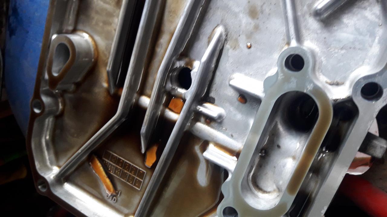

„Oranges Plastik“ klingt immer nach dem Klebstoff, mit dem die Magnete im LiMa-Rotor befestigt sind. Wirf da mal ein Auge rein.

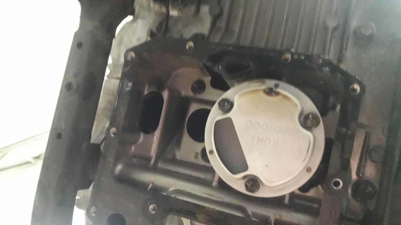

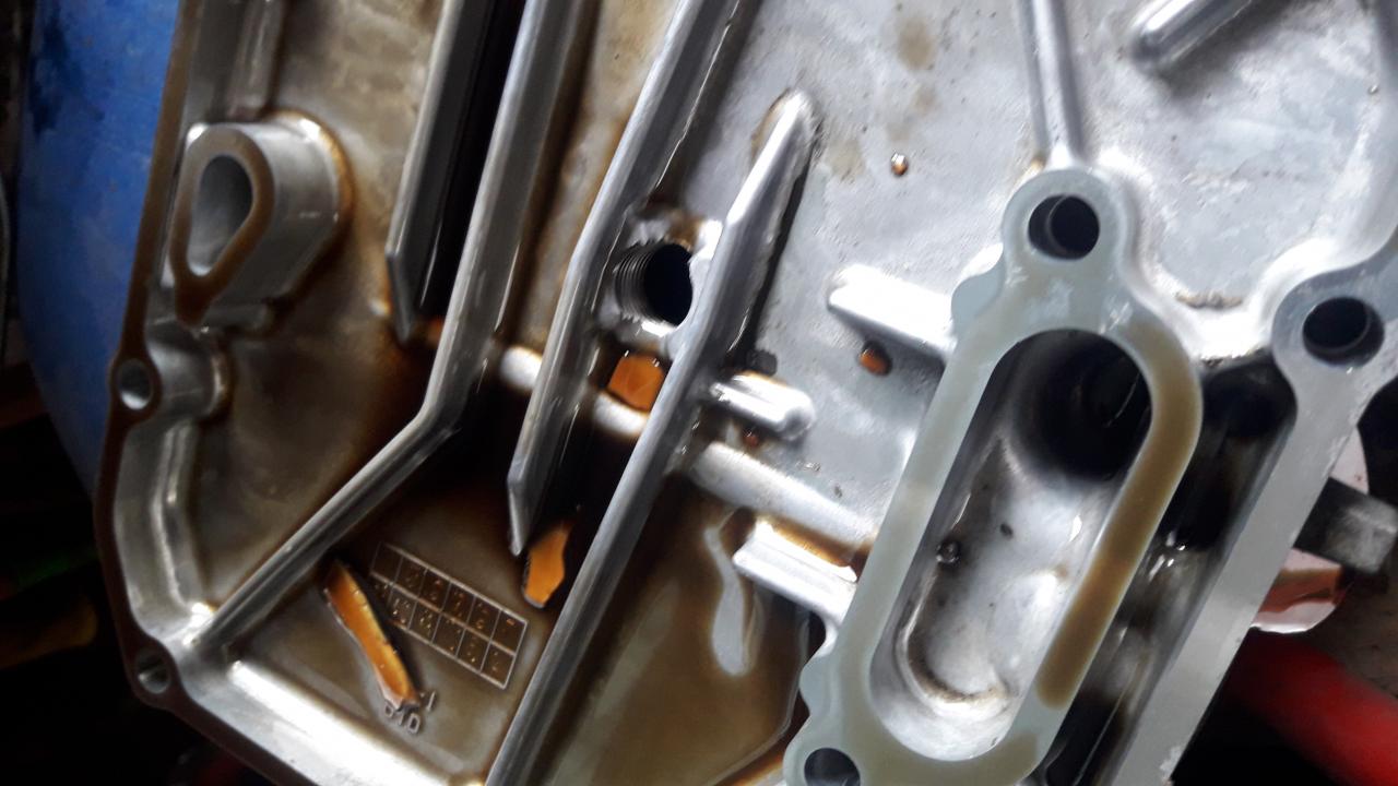

Die Kunstsoffteile scheinen die Trümmerreste von den Rotormagneten zu sein. Damit erklärt sich auch, warum die Ladeleistung der Lima so gering ist. Du wirst einen neuen Magnetrotor brauchen.
Das Lenkkopflager, wird, wenn es so locker war, bereits Rastungen aufweisen udn wird vermutlich auch zu tauschen sein.
Das Jaulen ist schwierig zu beurteilen - ein Radlager, welches solche Geräusche von sich gibt, müsste bereits sehr schwergängig sien, bzw. kurz vom Steckenbleiben sein.

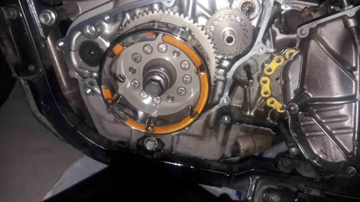

Ich habe anhand meines Ölwannenfotos und euren Tipps die Orangenen dinger an der Form erkannt, neues Polrad. Bin mir nicht sicher ob dies der Hitzetod ist wegen zuwenig Öl oder obdie KW wegen einem Vorunfall schief ist und sich das ausgeleiert hat :O
Rotor bekomme ich wo günstig? :O

Mach halt mal den linken Deckel runter und guck rein. Am Ende hat sich nur ein Magnet gelöst und das macht jetzt die Geräusche. Da du noch keine Späne im Öl gefunden hast, wäre es möglich, daß der Schaden noch überschaubar ist.
Den Rotor gibts bei Suzuki, ist aber nicht billig (ca 350€). Der ist seit 2001 derselbe, du kannst also auch schauen, ob du einen gebrauchten bekommst.
Edit: ich sehe gerade, bei KFM kostet er "nur" 210€...

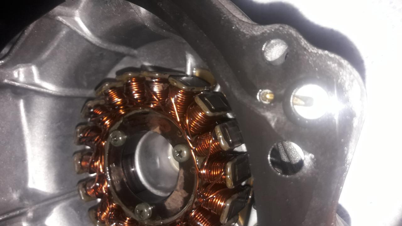

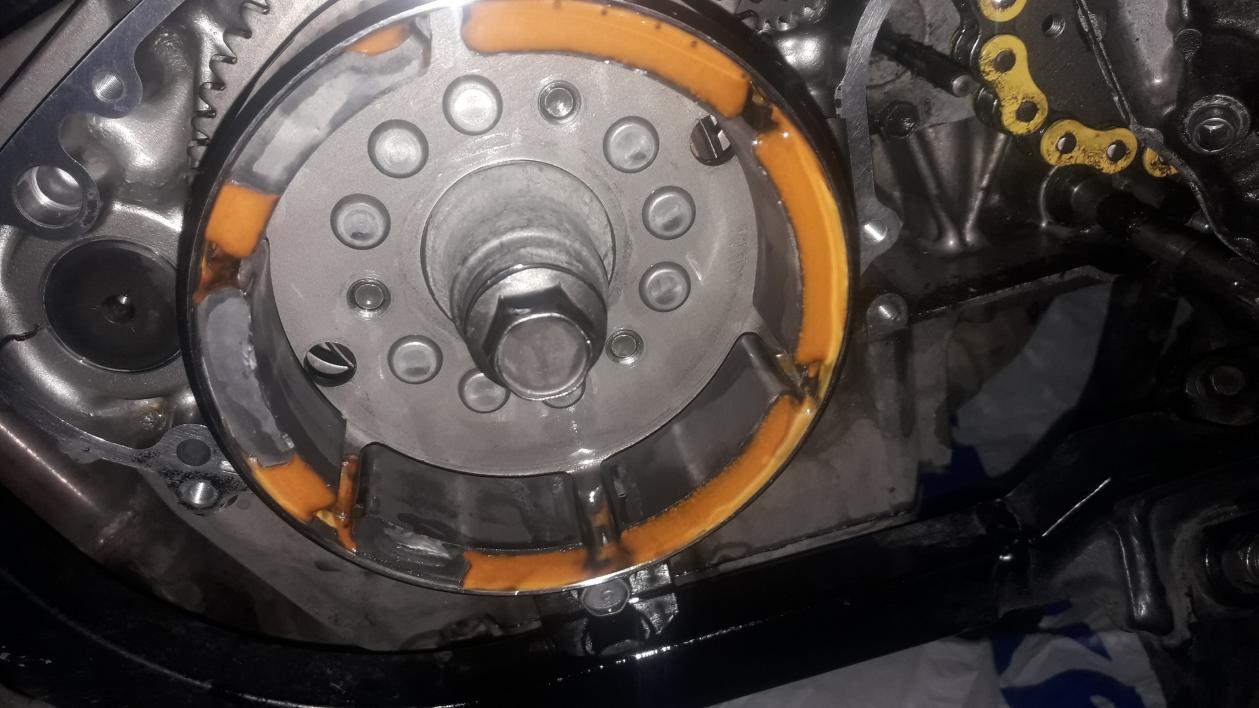

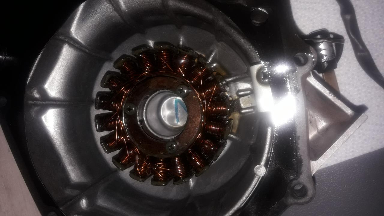

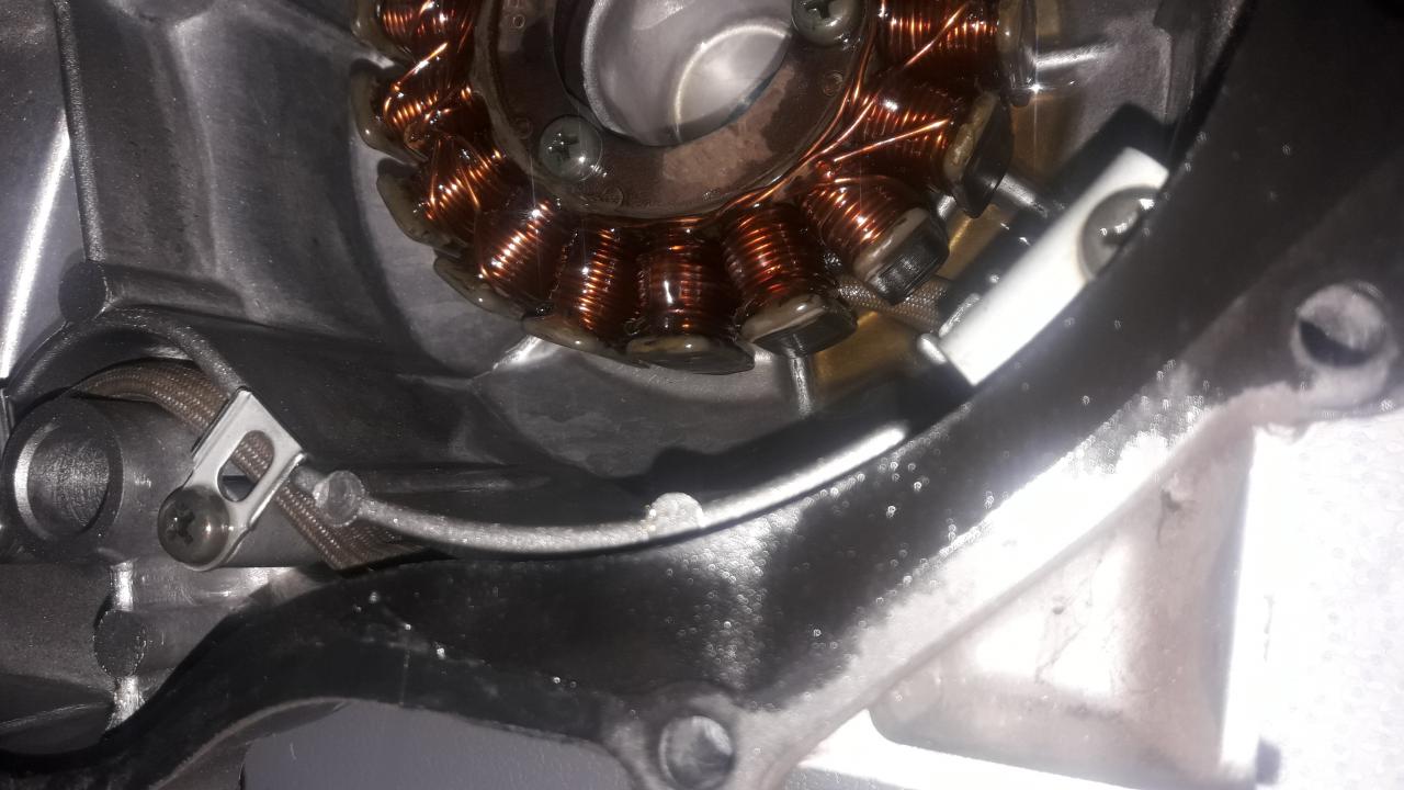

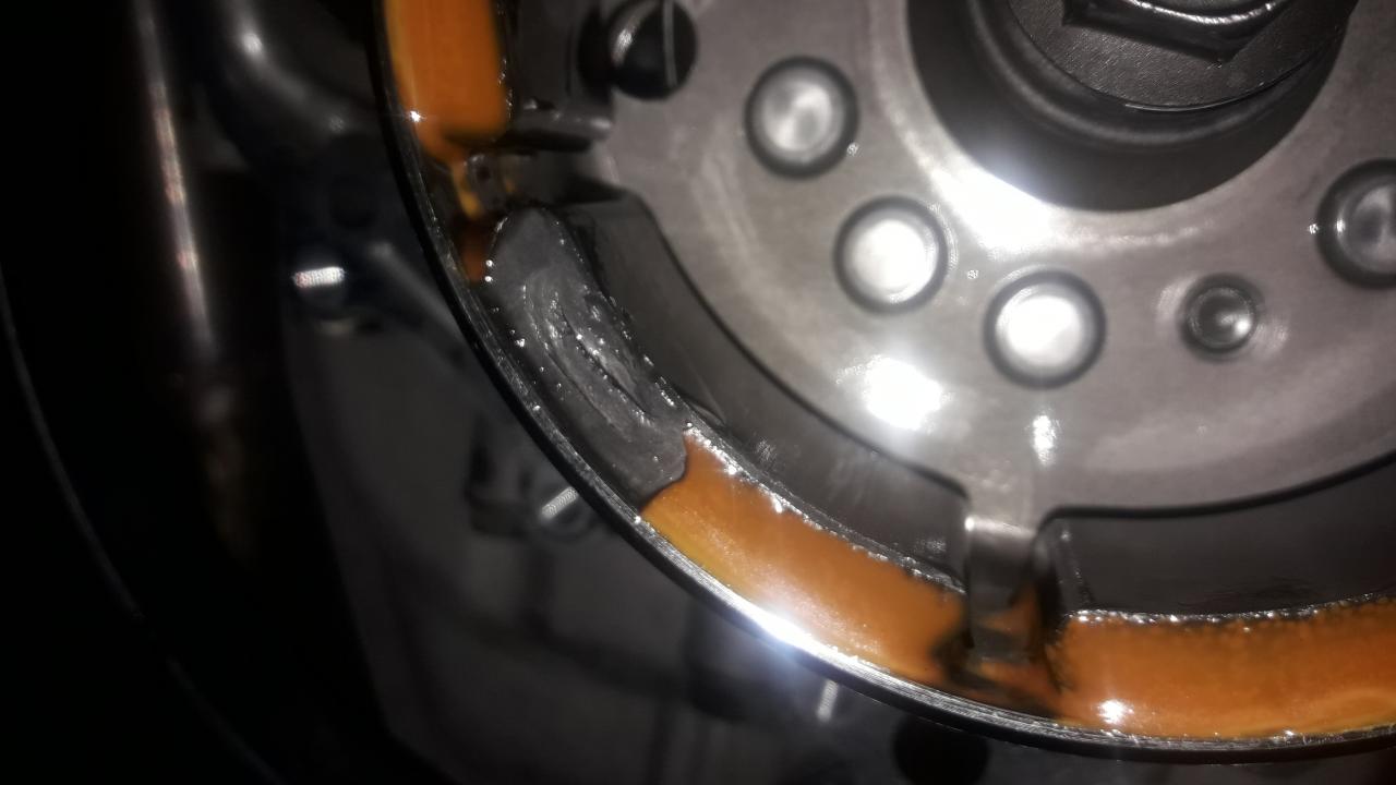

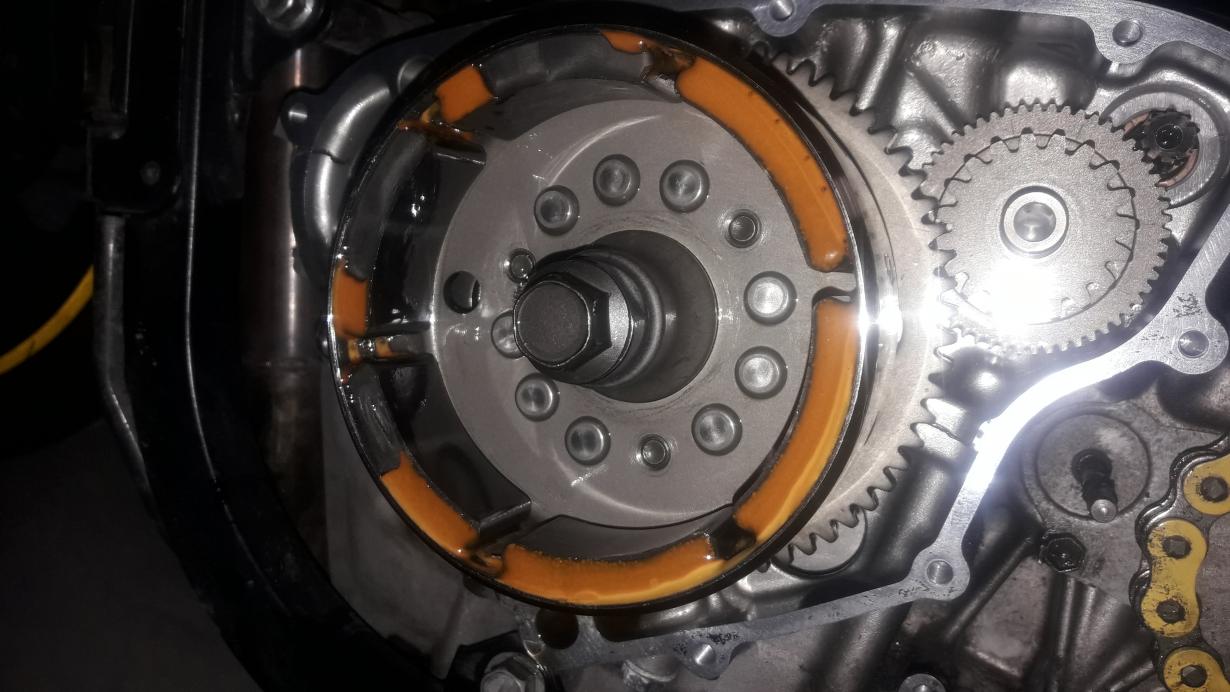

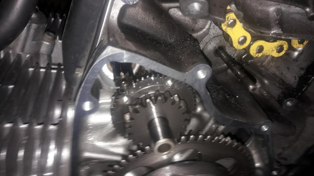

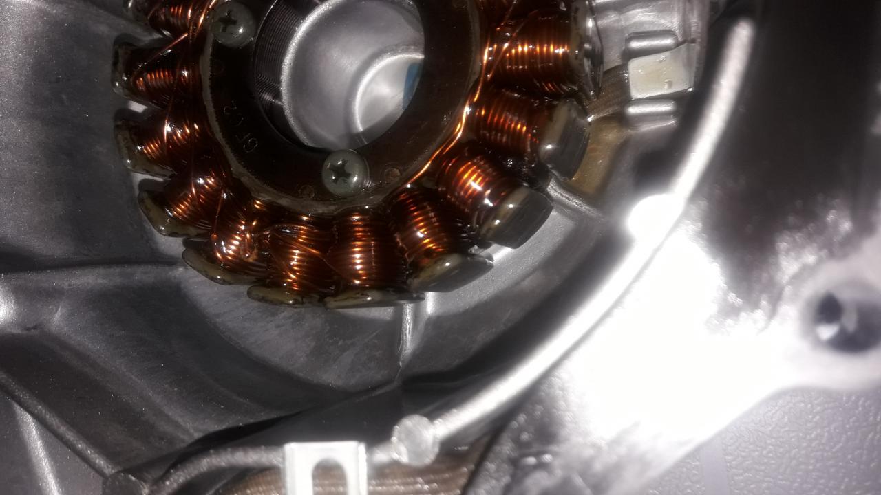

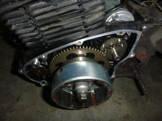

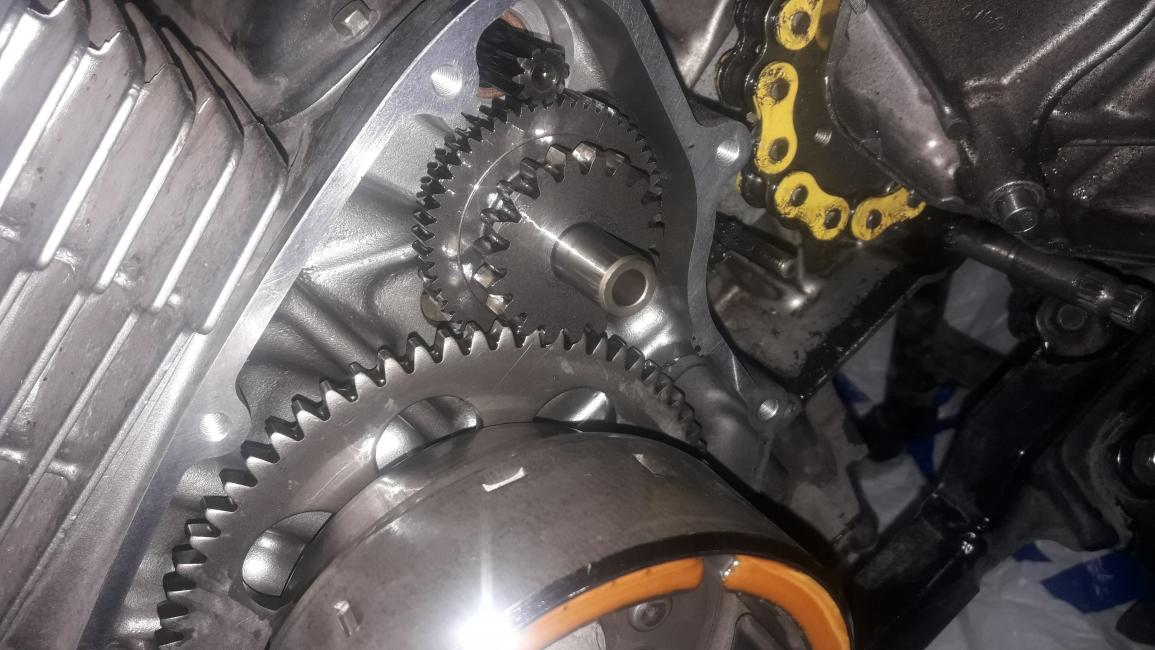

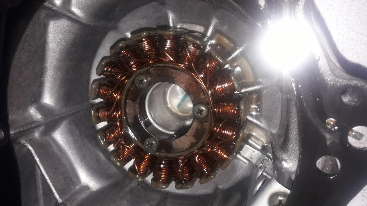

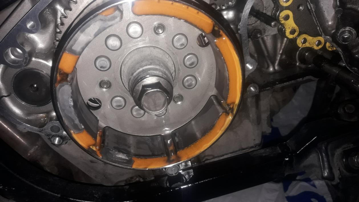

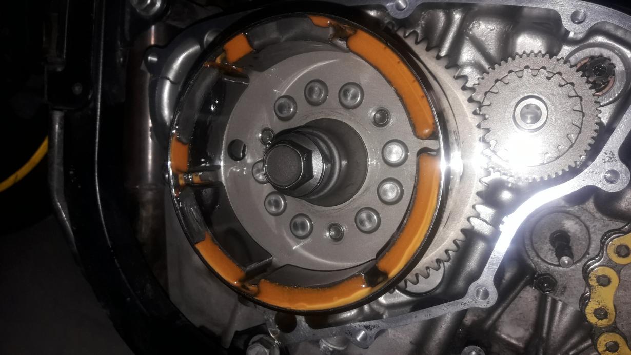

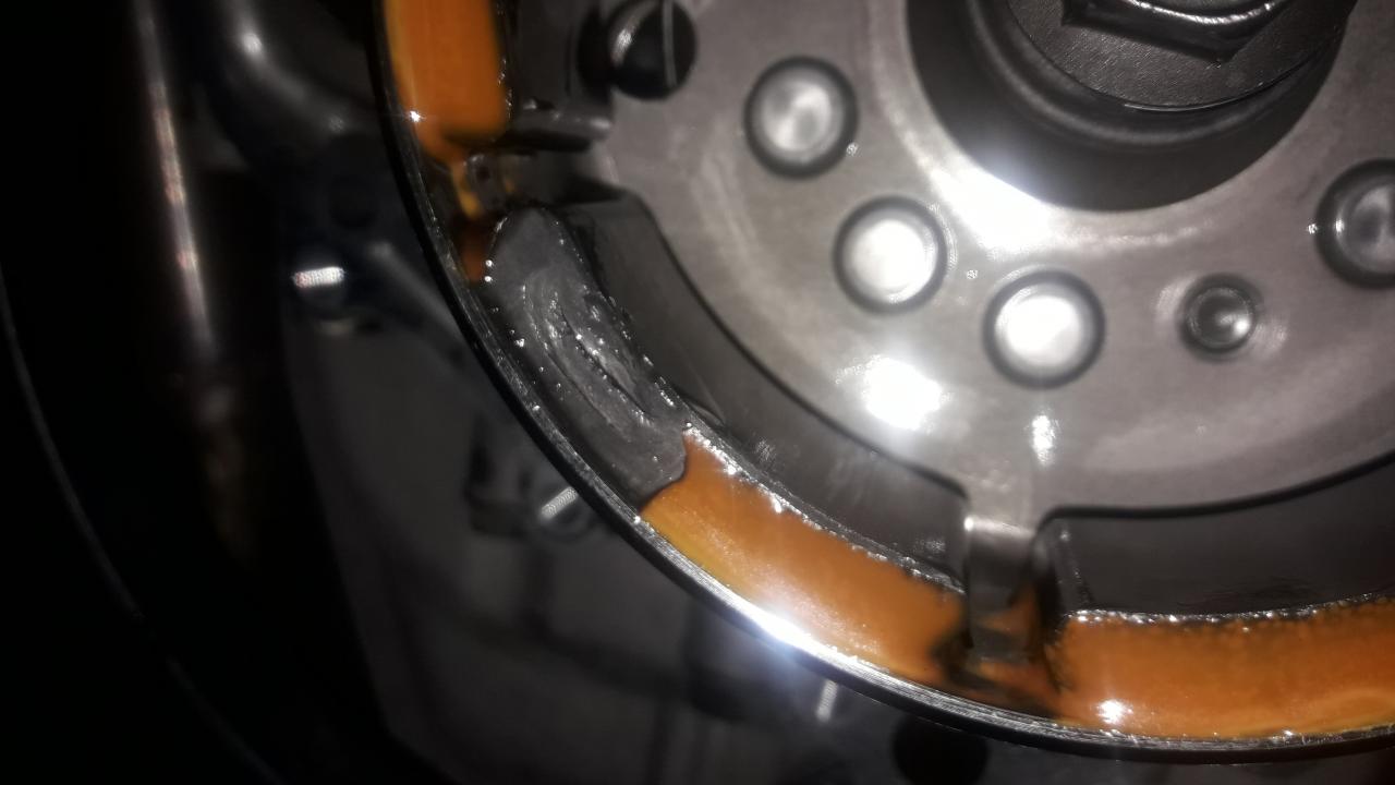

Hey, danke für die Antwort. Sieht aus als hätt ich einen Schaden an einem Magneten. Locker wirkt mir hier aber nicht wirklich etwas. Wie fest zieh ich denn daran? Der Magnet kam mir nicht entgegen und es wackelte auch nicht wirklich einer. Stator scheint mir auch nicht "beschädigt"... hier und da schwarze Flecken aber das wars auch schon wieder. Dar 2k Kleber fehlt an mehreren Stellen. habe mit der Taschenlampe mal alles abgesucht aber ich dürfte beim Ölwechsel brav gespült haben.
Das der Rotor jetzt nicht die besten eigenschaften für einen wiedereinbau aufweist ist mir klar, hab ihn erstmal noch nicht hinuntergenommen aber ist der kaputt? Kann das mein Klopfen richtung linker Zylinder sein? Ich grabe mich ein wenn es das Pleuellager ist

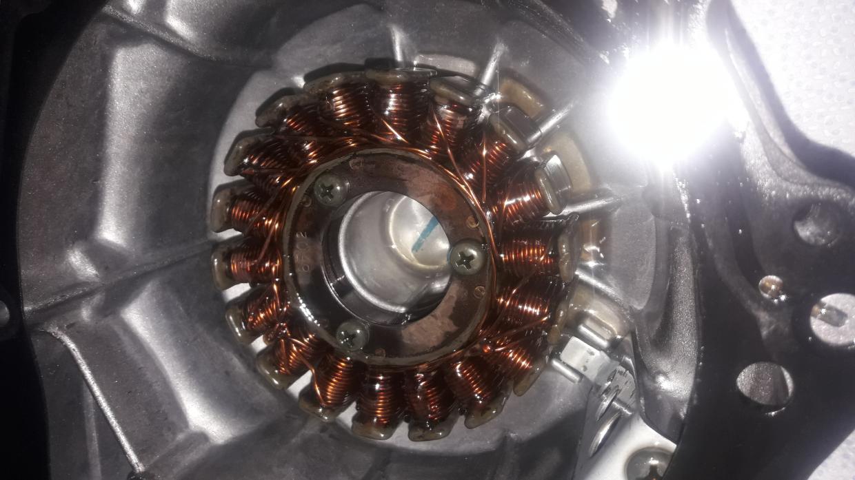

Alt 05.08.2019, 14:51:31   #15
Beiträge: 5.326

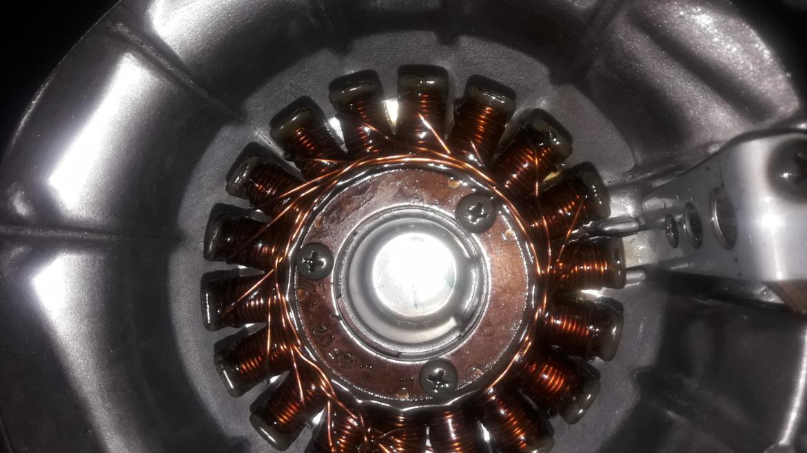

Du hast geschrieben:
Das was du gemessen hast, IST bereits nach Regler und Gleichrichter (einen Spannungswandler gibt es ein einem Ladesystem nicht). Wo hast du also genau was gemessen?
Deine LiMa-Spulen weisen im Bereich links oben bereits Verkohlungen auf und das deutet auf einen schleichenden Tod dieser Spule hin.
Was mir aufgefallen ist dass als ich sie gerade 20 Meter geschoben habe war eine Vibration zu spüren. Geräusche warn auch da. Könnte aber auch der rotor sein den ich mir dann gleich zur Brust nehme
Am Rotor tritt durch die ausgebrochenen Magnete eine gewisse Unwucht auf, die sich in Vibrationen äussern kann, aber beim Schieben dreht sich der Rotor nicht, oder hast du mit eingelegtem Gang und nicht gezogener Kupplung geschoben? Und selbst dann wird die dabei erreichbare niedere Drehzahl noch keine so stark spürbaren Vibrationen erzeugen. Ein klopfendes oder schlagendes Geräusch kommt davon auch nicht.

Gut das heißt Runter mit der LIMA und neue organisieren. Hätte eine gebrauchte gefunden, in der email stand : am rotor kleine abplatzer von islierung an den magneten, das ist aber normla magneten sind fest drann 180~ €
Soll ich wohl eher mal ein Foto anfordern oder ?
EDIT
Das Foto hab ich bekommen
Kompressionstest als kalter (um zu vergleichen ob li + re einigermassen gleich sind) beide 6 bar
Das besagte klopfen habe ich von start an im leerlauf und bei last. kann das die LIMA gewesen sein?

Nein, das Klopfen kommt eher nicht von der Lima (mir schwant da leider auch nichts Gutes....). Wenn du das geklärt hast und einen neuen Rotor hast, solltest du das ganze Ladesystem
wie in den FAQ beschrieben, prüfen.

Auf dem einen Bild (_144255) schaut es so aus als ob links ein Stück vom Magneten weggebrochen ist und er einen Riss hat. Oder täuscht das auf dem Bild?
Gruß Michael
Alt 06.08.2019, 08:17:46   #20
Beiträge: 5.326
Bei diesem Magneten ist eindeutig schon was ausgebrochen. Es besteht jetzt die Gefahr, das es weiter ausbricht.
Ich hoffe nur, das die bisherigen Bruchstücke nicht ein Lager beleidigt haben - er schreibt ja von einem unguten Klopfen....
Gruß Michael
Eine Bruchstelle, ein Riss, Klopfen richtung linker Zylinder, du täuscht dich nicht
Naja im Moment besteht keine Gefahr da Sie in meinem Keller steht und auf eine LIMA wartet. Da dies aber meine Problem nicht löst... Überlege gerade was ich machen soll. LIMA kostet selbst gebraucht noch 200 im Set. Für 400 bekomm ich n ganzen Motor. Ausserdem ist nur mit der LIMA das Problem nicht gelöst
Never touch a running system! In meinem Fall: Griff ins Klo ^^
baervers ist offline   Mit Zitat antworten
Alt 06.08.2019, 12:29:48   #22
Beiträge: 5.326
Solange du nicht weist,woher das Klopfen kommt, würde ich vorerst nichts in eine neue Lima investieren. Denn es könnte schlimstenfalls genau auf einen neuen Motor hinauslaufen.
Die linke Seite der KW ist zudem anfällig für Lagerprobleme......ich würde den Motor auseinandernehmen. Solltest du tatsächlich einen neuen brauchen, kannst du den in Ersatzteillen verkaufen und so wenigstens wieder was finanziell reinholen....
