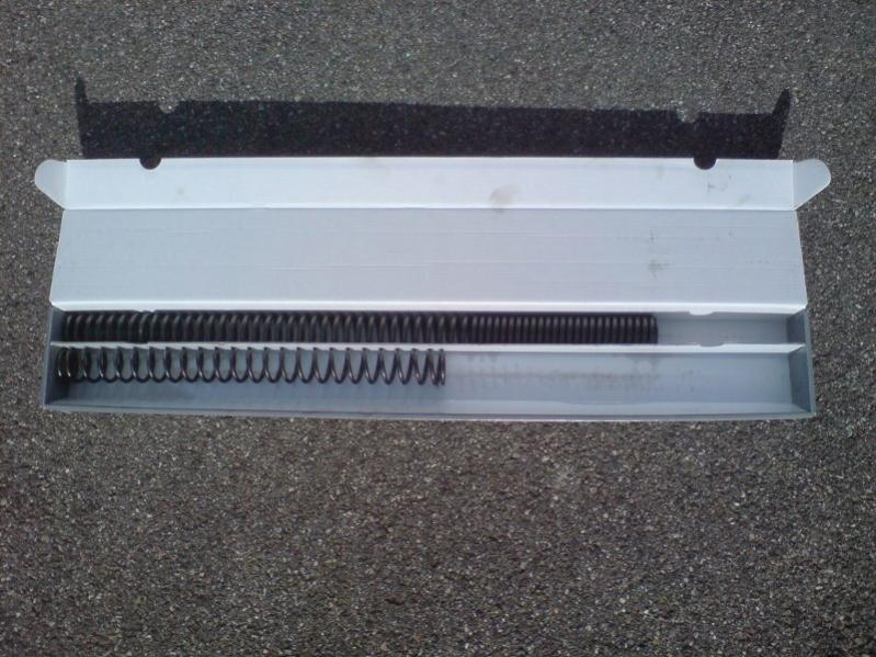

So jetzt sind se drin! War sogar viel leichter als ich dachte. Bei der Gelegenheit hab' ich auch noch gleich die Simmerringe gewechselt. Mit dem selbstgebauten Spezialwerkzeug aus M16 Gewindestange + Mutter und den alten Simmerringen zum Eintreiben war das auch kein Problem.
Leider kann ich die Federn noch nicht testen weil ich auch noch gleich die Kette ausgebaut hab' (Schwinge muss ab) und heute nicht mehr fertig geworden bin.
Und für alle Unentschlossenen gibts noch ein Bild als Vergleich der alten und neuen Gabelfedern

so, hab die Federn verbaut und gleich bei der ersten Probefahrt festgestellt warum Kraftis Familie nich mit den Originalen fahren darf.... Atemberaubend anders, obwohl es bei mir wahrscheinlich schon arg schlimm war (10 cm Bordstein reichte zum durchschlagen) Als ich die Spielzeugfedern in der Hand hatte wusste ich warum... So, lange Rede kurzer Sinn... Danke für eure Hilfe und Tipps!
Fazit:
80€ + 2 Arbeitsstunden reicht bei mir für mindestens 5000 km Dauergrinsen beim fahren!
