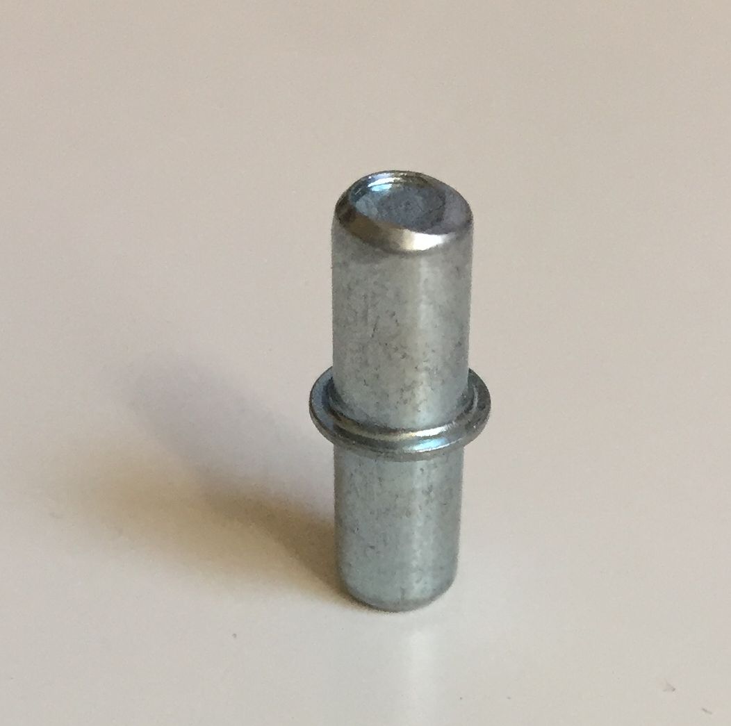

Ich hab das folgendermaßen repariert:
Du kannst an der Stelle wo der PIN war ein Löchlein vorsichtig reinbohren. Ich vermute es war ein 4mm Bohrer. Dann habe ich Regalhalter (Für Schränke usw.) verwendet, siehe Bild. Das dünnere Ende für die Schaltereinheit, das dickere für den Lenker. Passt perferkt und der Pin kann nicht mehr abbrechen .
Achso, mir fällt gerade ein das sich eine Standbohrmaschine dazu besonders gut eignet um das Loch zu bohren.

vermutlich ist der Pin abgebrochen, das passiert beim Anbau schnell wenn man darauf nicht achtet. Da spreche ich aus eigener Erfahrung.
Die Fixierung ist dazu da damit sich die Schaltereinheit während der Fahrt nicht verdreht. Möglicherweise kannst du dann nicht mehr richtig die Kupplung trennen. Sicherlich nicht sehr angenehm an der Ampel .
Sehr geile Idee.

Ich hatte es mit einer abgesägten Schraube, eingeklebt in die Schaltereinheit, gelöst.
Letztlich muss als Drehbewegung dnur er Choke gegengehalten werden....

Sehr geile Idee.
Auf die Idee bin ich auch noch nicht gekommen. Habs auch immer mit abgesägten Schrauben o.ä. "repariert", die ich erhitzt und dann quasi in ein vorgebohrtes Löchlein reingeschmolzen habe. Funktioniert auch, aber mit so einem Regalhalter ist das ja wirklich sehr viel eleganter!

Freut mich das die Lösung für gut befunden wurde. Wie heißt es so schön, Not macht erfinderisch.
Ich bin da auch absolut zufällig drauf gekommen, denn ich habe auch eher nach einer passenden Schraube gesucht und hab dann den Regalhalter gesehen und dachte, könnte passen.

Ja top, das war tatsächlich das Problem. Pin muss dem Vorbesitzer abgebrochen sein. Die Lösung mit dem Regalhalter ist auf jeden Fall sehr elegant, das werde ich wohl auch so lösen

Ich hab die Armatur einfach immer nur festgeschraubt, dann hat die sich auch ohne Pin nicht mehr bewegt.
Schon mit den Stummellenkern, weil die Heizgriffe eine andere Breite hatten, und jetzt im LSL-Lenker hab ich gar keine Löcher für den Pin drin.
Ich halte den für entbehrlich.
Aber das mit dem Regalhalter ist wirklich elegant.

Falls jemand die Dinger sucht, muss er nach "Bodenträger" suchen
