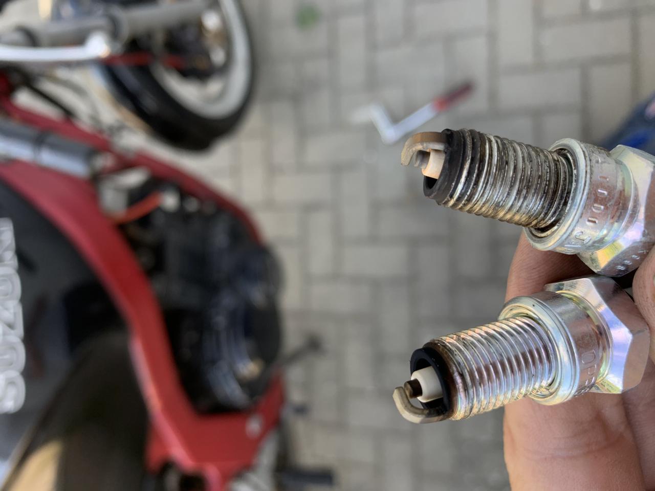

Moin,
ich möchte das Thema nochmal hoch holen.
Es ist mal wieder die linke Zündkerze defekt, das wäre dann jetzt die 3. innerhalb von 500km.
Anscheinend ist der linke Zylinder ein Zündkerzen-fresser.
Habt ihr da eine Idee, warum ausgerechnet und innerhalb kürzester Zeit immer nur die linke Zündkerze kaputt geht?
Gefühlt kann ich derzeit dann bei jedem 2. Tankvorgang auch die linke Kerze wechseln.

Alt 24.06.2020, 19:08:50   #64
Inwiefern defekt? Isolator gebrochen, Elektroden abgebrannt oder verrußt?
Alt 24.06.2020, 19:13:37   #65

Moin,
optisch sind die unauffällig.
Keine Schäden zu sehen, Kerzenbild braun (etwas zu fett) und Elektroden wie neu (die letzte hat 230km gehalten).
Und das nur links.
Stecker, Kabel geprüft. Ich pack eine neue Zündkerze rein und alles geht.
solblo ist offline   Mit Zitat antworten

Beiträge: 5.318
Was sind das für Fabrikate und Typen? Kannst du ein Bild reinstellen?

Kilometer: 55000
Fabrikat ist NGK, die klassiche Version.
Habe jetzt erstmal wieder eine Neue drin. Die Alte war natürlich komplett schwarz, da ich damit ja noch ca 30 km gefahren bin. Den Ruß etwas abgeputzt und darunter ist sie dunkelbraun. So hatte ich sie auch in Erinnerung, da ich nach dem Vergaserwechsel mal zwischendrin die Zündkerzen geprüft hatte.
In der Tat fahre ich sehr viel untertourig, besonders innerorts. Innerorts gerne mal 5. Gang bei 60, was ja rund 3000 umin sind.
Viele Grüße
Alt 25.06.2020, 19:08:14   #69
Na, dann ist doch schon fast klar, woran es liegt.
Dein linker Vergaser hat ein Problem, er läuft zu fett.
Der Vollständigkeit halber solltest du da auch mal nach dem Unterdruckbenzinhahn gucken. Am linken Vergaser ist der Unterdruckanschluss. Wenn die Membran im Benzinhahn undicht ist, kann Benzin von dort in den linken Vergaser laufen.
Ansonsten solltest du mal den Vergaser überholen. Möglich, dass es nur ein hängendes Schwimmernadelventil oder ein zu hoher Schwimmerstand ist.
Nach 50km, links wie gesagt ist die Neue.

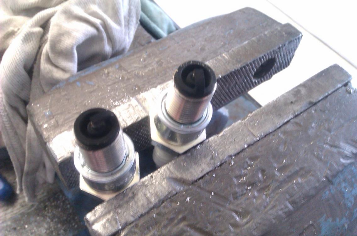

Alt 29.06.2020, 21:59:50   #88
Beiträge: 5.318
Interessant. Schauen jetzt nichtmal so schlimm aus. Die Elektrode hat die richtige Farbe - nur am Gewindeansatz hat sich Ruß abgelegt. In den 50km scheint es, als wäre sie zuerst verrust und dann freigebrannt. Wobei die Linke auch auf der Innenelektrode noch belegt ist. So ganz i.O. ist die Gemischaufbereitung nicht. Womöglich läuft sie nur im Standgas zu fett - dafür wäre die Gemischregulierschraube zuständig. Vernünftig kann man das mit dem CO-Tester prüfen (Werkstatt, etc.).
Wenn die auch im Vollastbereich zu fett wäre, sehen die Kerzen eher so aus - und das überleben sie nicht lange:
