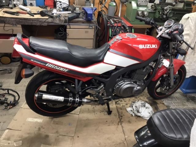

Die Gs ist soweit fertig, läuft schön und rund und ist auch sonst ganz ordentlich geworden.
Das einzige was mich stört ist der fehlende Lichtschalter vom 2005 Modell, den werde ich die Tage noch nachrüsten, Platz dafür ist ja in der Schaltereinheit ja vorgesehen.
Ansonsten alles so wie es sein soll
Danke an alle die mir mit Informationen weiter geholfen haben.

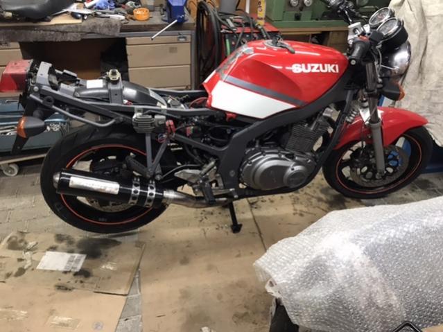

Ganz fertig, bin mit dem Zustand zufrieden
Gruß mazze
