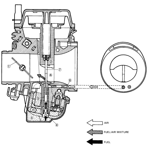

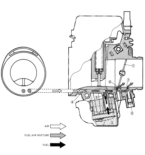

Alt 18.01.2021, 21:18:56   #20
Beiträge: 5.326
Schätze, wenn du einmal einen Blick auf das Standgas- und Hauptsystem wirfst, erklärt sich das von selber.
Bild Standgassystem und Hauptsystem:
