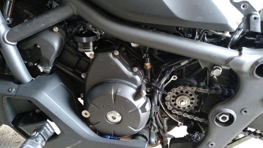

Den Kettenöler montiert. Nun bin ich mal gespannt ob der Ort der Ölung OK ist, oder ob ich den doch besser am Kettenrad hinten hinsabbern lassen sollte

Vorne Hinten ist eigentlich egal aber ist das nicht die falsche Kettenseite
Alt 22.04.2021, 10:48:57   #3215
Beiträge: 830
Öl ist flüssig, das läuft überall hin.
Also so meine Vermutung. Der Platz war einfach am allereinfachsten zu machen, da ist obendrüber das Rohr der Motorhalteschraube an die ich den Schlauch anstrapsen konnte. Ganz ohne irgendeine Führung, die im Extremfall in die Kette gerät und verwurstet wird. Über dem Rohr (nicht sichtbar in den Fotos ist noch die Öse eines Kabelhaltedrahtes, durch die der Schlauch zusätzlich geführt wird und somit insgesamt, trotz Verwendung nur eines Kabelbinders, solide fixiert ist.
In der Praxis funktioniert es ja auch, wie in den Anleitungen angegeben, einseitig die Laschen zu schmieren hinten am Kettenrad, und trotzdem ist dann überall genug Öl.
Sollte das nicht gut gehen (und das Öl statt auf der Kette direkt am Motorgehäuse landen), dann überlege ich mir ob ich eine Halterung baue, die den Schlauch um das obere Kettentrum herumführt und auf das untere ölt, oder halt wie vorgesehen mit der "werksseitigen" Halterung hinten vor's Kettenblatt zu sabbern.
Das elegante beim jetzigen Setup ist meiner Meinung nach, daß man es gar nicht sieht, aber trotzdem durch einen Spalt zwischen der Schwingachsen- und Ritzelverkleidung kontrollieren kann ob die Position noch korrekt ist.

Die Position des Behälters ist ja für die Bedienung während der Fahrt nicht so recht geeignet oder täuscht das? Stelle mir gerade vor wie ich auf der Autobahn nach der Regendusche versuche die Cobra zu aktivieren ohne einen ungewollten Spurwechsel einzuleiten. Du müsstest dich ja schon weit nach unten beugen.
Wenn es für dich passt ist es ja in Ordnung ich finde das nicht so optimal.
Da dreht man ja maximal alle 100km dran.
Das ist eine CTX700, wenn du dich da weit nach unten beugst, dann streifst du an der Fahrban
Ich habs jetzt übrigens, nachdem mir vertrauenswürdige Kollegen versichert haben daß sie das mit "oben ölen" schon probiert haben und daß es scheiße war den rüssel doch noch nach unten verlegt

Ist besser. Außenseite der Kette schleuderts nur wieder ab, gerade am kleinen Ritzel, wo die Zentrifugal.... usw....
Der obere Kettentrum tut dem Plastikschlauch da nix? Ist das nicht zu nah?
Man kann das auf dem Foto schlecht sehen, aber der Schlauch ist am "Schwingendrehrohr" mit angestrapst und somit dauerhaft von der Kette weg, der läuft dann am Motorgehäuse nach oben.
Wenn ich mal wieder die Seitenverkleidungen ab habe (wenn dann mal der Hauptständer aus Japan ankommt...), dann strapse ich den auch wieder an die (helle) obere Distanzhülse der Motorhalteschraube mit an, aber mit den Verkleidungen kommt man da nicht richtig ran, und mit durchfummeln umschlingt der Kabelbinder noch einige Kabelbaumstränge, das gefiel mir nicht.
Mit dem "oben ölen" hatte ich übrigens einen Denkfehler, was mich zur Annahme "Zentrifugalkraft ist nicht so schlimm" geführt hat. Ich hatte im Hinterkopf daß die Kraft (nur) von der Kettengeschwindigkeit abhängig ist, und die ist ja am Ritzel vorn und am Kettenblatt hinten gleich. Aber auch der Radius geht mit ein, und der ist vorn etwa zweieinhalb mal kleiner...
Und auch wenn ich ein großer Fan von "mir egal was theoretisch ist, im zweifelsfall probier ich es erst mal praktisch" bin, daß ein vertrauenswürdiger Schrauber mir versichert hat, daß er das schon probiert hat und ich denselben Fehler nicht nochmal machen muß, hat dann dazu geführt, daß ich das freiwillig nochmal angefaßt habe

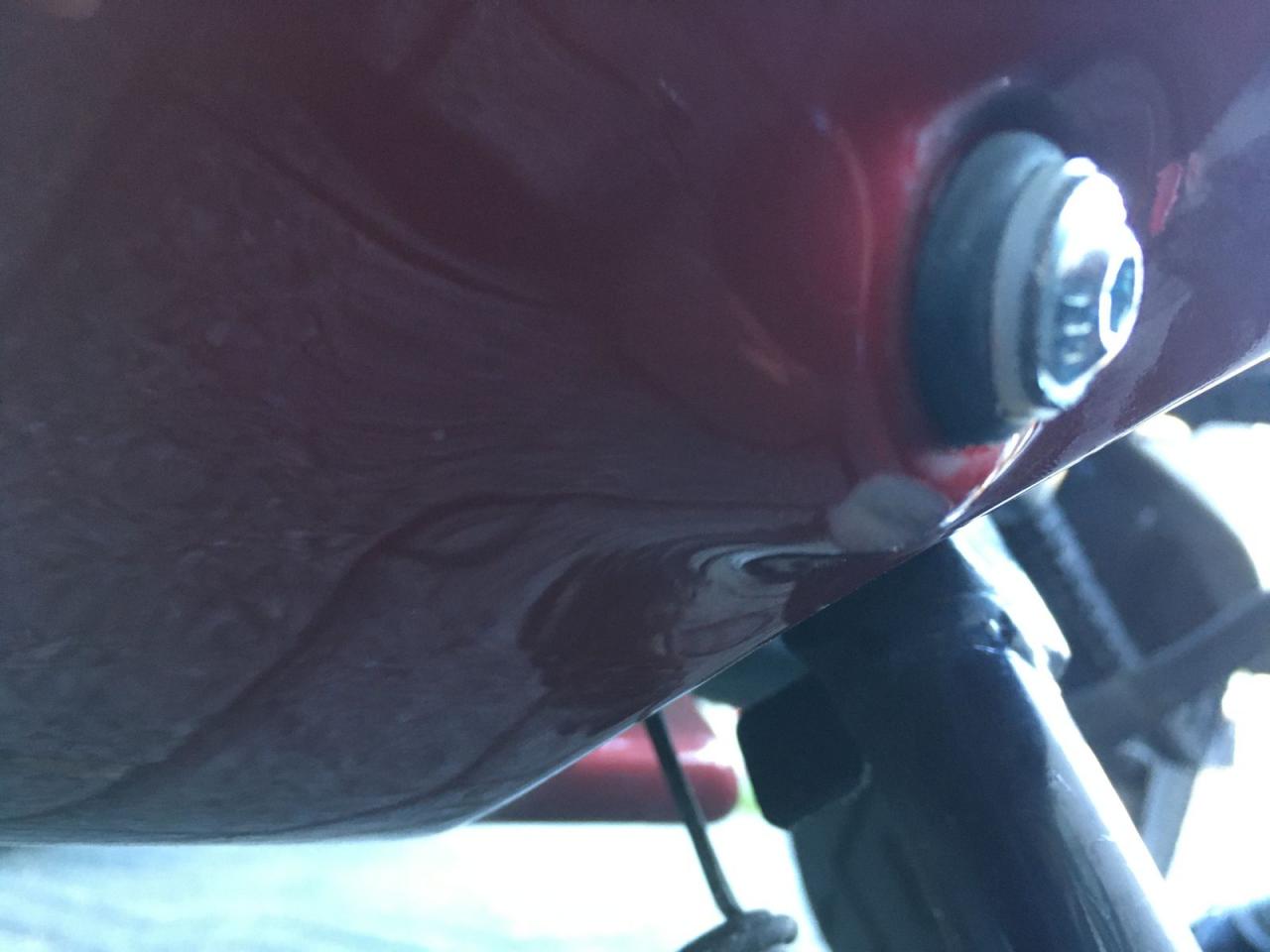

Bin heute noch mal mit Pumuckl beim Kurventraining in Recklinghausen gewesen.
Mit montiertem Verkleidungsunterteil hat auf beiden Seiten was am Boden geschabt.
Links hat es mir die unterste Schraube der Verkleidungsbefestigung rausgedreht. Rechts hab ich die aufsetzende Stelle nicht gefunden. Die Fußrasten waren es nicht.
