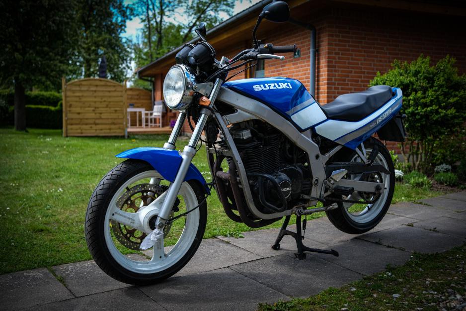

Hi, auch ich möchte mal ein wenig über mein Projekt erzählen. Habe mir dieses Jahr eine GS 500 gekauft. Eigentlich hatte ich gar keine Ambition, dass ich das Motorrad umbaue, aber da immer mehr Baustellen aufgetaucht sind, habe ich mich dazu entschlossen, dass ganze Ding von Grund auf zu sanieren und umzubauen.
Der gesamte Rahmen und alle Anbauteile werden noch gestrahlt und in anderen Farben pulverbeschichtet.
Die Bilder zeigen den Zustand bei Kauf und den aktuellen Stand.
Hits:	1476
Größe:	112,2 KB
ID:	30549   Klicke auf die Grafik für eine größere Ansicht
Hits:	1469
Größe:	109,4 KB
ID:	30550   Klicke auf die Grafik für eine größere Ansicht
Hits:	1593
Größe:	107,7 KB

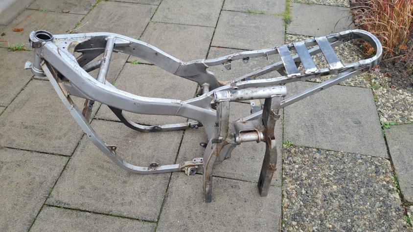

Nach langer Winterpause mal wieder ein Update. Mopped ist nun komplett zerlegt.

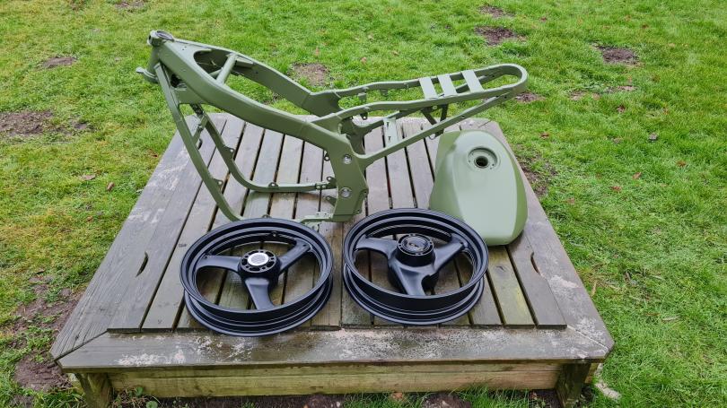

Einige Teile sind zurück vom Pulvern...

Alt 17.01.2022, 21:53:40   #10
Beiträge: 7.403
Die Auflagefläche der Bremsscheiben hätte ich nicht mit pulvern lassen!
Alt 18.01.2022, 05:00:19   #11
Ein guter Pulverer klebt solche Flächen auch ab...
Alt 19.01.2022, 06:37:23   #12
Beiträge: 3.434
Farblich durchaus ansprechend, aber das Thema mit den Auflageflächen hat Jim ja schon angesprochen. Hat der Pulverer wenigstens die Gewinde gesichert oder darfst du da jetzt heiter nachschneiden?
Alt 19.01.2022, 12:09:32   #13
quallenbezwinger
Registriert seit: 21.08.2021
Beiträge: 22
Danke für die Hinweise. Habe eigentlich auf den Pulverer vertraut. Die Gewinde sind nicht betroffen. Die sind blank. Muss die Auflagefläche jetzt wieder geplant werden? Oder kann ich das so lassen? Denke es geht am Ende um eine Unwucht, die entstehen kann?
quallenbezwinger ist offline   Mit Zitat antworten
Alt 19.01.2022, 13:18:25   #14
Beiträge: 7.403
Ja gibt eine Unwucht.
Hinten nicht ganz so schlimm wie vorne!
Ich würds planen.

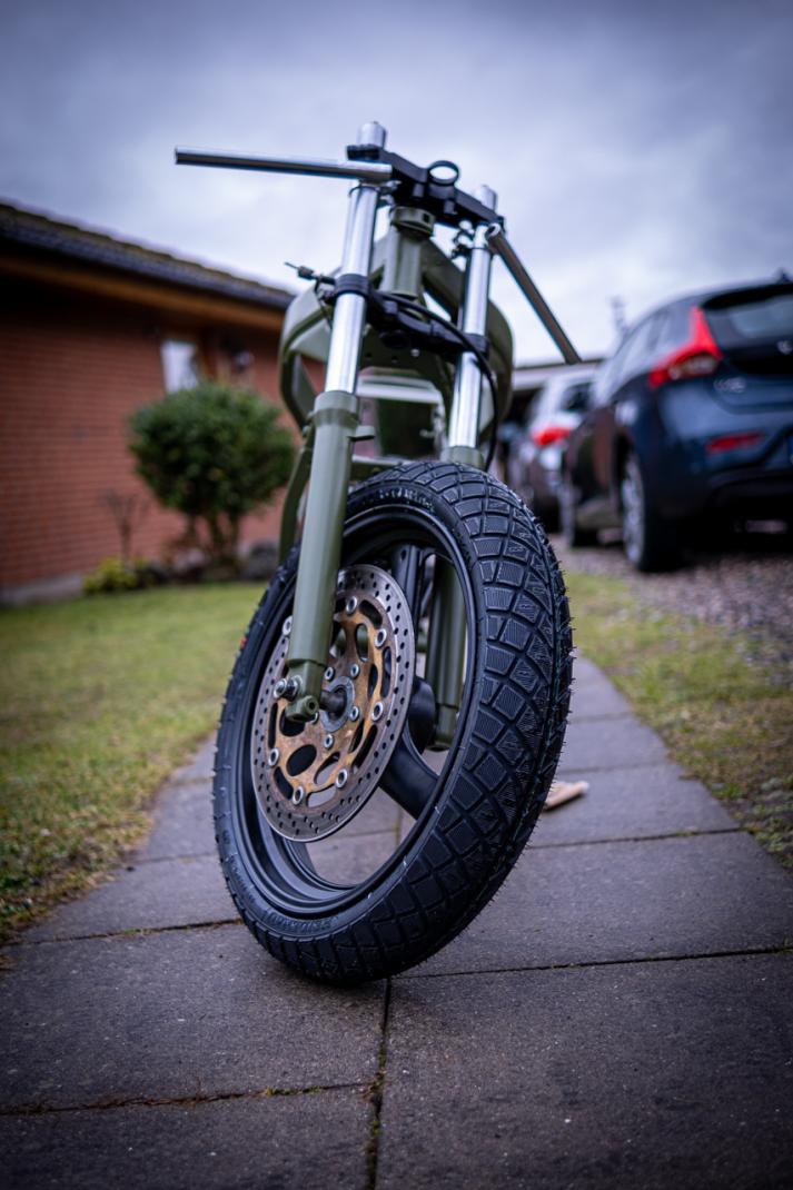

Moin, hier mal ein kleines Update. Mal kurz ein paar Dinge provisorisch zusammengeschraubt, damit man einen Eindruck von der Optik bekommt.
Hits:	1259
Größe:	95,4 KB
ID:	30833   Klicke auf die Grafik für eine größere Ansicht
Hits:	1364
Größe:	104,1 KB
ID:	30834   Klicke auf die Grafik für eine größere Ansicht
Hits:	1339
Größe:	96,4 KB
Alt 06.02.2022, 18:16:19   #16
caddy
Registriert seit: 15.02.2016
Beiträge: 376
sieht hinten bissl schief aus

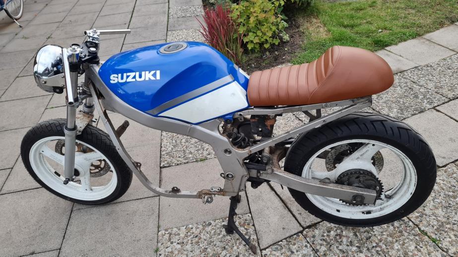

Moin moin,
hier mal wieder ein kleines Update meines Umbaus. Es geht langsam Richtung Ziellinie.

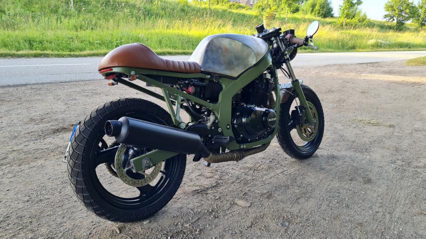

Standard Es ist geschafft...
Alle Änderungen sind abgenommen und eingetragen. Gestern zugelassen und erste Probefahrt gemacht
Hits:	1278
Größe:	101,3 KB
ID:	31171   Klicke auf die Grafik für eine größere Ansicht
Hits:	1291
Größe:	100,5 KB
ID:	31172   Klicke auf die Grafik für eine größere Ansicht
Hits:	1214
Größe:	101,6 KB
ID:	31173   Klicke auf die Grafik für eine größere Ansicht
Hits:	1274
Größe:	101,6 KB

Nicht übel, aber:
ohne ein hinteres Schutzblech fehlt meiner Meinung nach ein richtiger Abschluss am Motorrad. Für mich sieht das immer so unfertig aus, als würde eben etwas fehlen. Außerdem spritzt dir der Dreck bis ins Genick. Seitliche Kennzeichenhalter finde ich an Motorrädern unpassend, das macht das Gesamtbild einseitig und unausgewogen.
Aber, dir muss es gefallen.
Alt 17.06.2022, 09:52:49   #20
Beiträge: 7.403
Hübsch, obere Gabelbrücke runter, Tacho tiefer und vorne etwas durchstecken, dann noch hübscher.

Nicht übel, aber:
Danke für dein Feedback. Aber wie du schon sagst, Geschmäcker sind verschieden
Alt 19.06.2022, 14:45:26   #22
quallenbezwinger
Beiträge: 22
Vielen Dank für das Feedback und die Tipps. Das mit demTacho werde ich sicherlich mal in Angriff nehmen. Der gefiel mir auch noch nicht so recht an der aktuellen Position.
