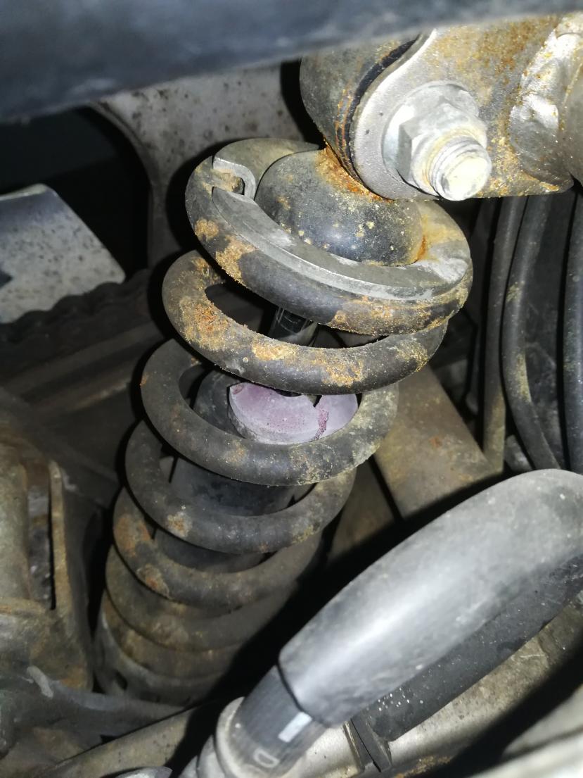

hab heute etwas Material in die Garage gebracht und mal ein Blick auf die GS geworfen, ob sich ne Öllache etc. Gebildet hat. Dem war nicht so, dabei ist mir am Federbein eine Dichtung entgegen gebröselt.
Oder um was handelt es sich da?
Hab mal im Internet nach gebrauchten Federbein en geschaut, die hatten das aber so ziemlich alle nicht mehr.
Besteht da Handlungsbedarf?
Mein Reperaturhandbuch ist heute schon mal angekommen, der Rest ist noch im Versand.

Hy Daniel,
das ist der sogenannte Anschlaggummi der verhindern soll das wenn der Stoßdämpfer wegen überlastung durchschlägt das 1. nicht Knallhart passiert und 2. das Bodenventil im Dämpfer keinen Schaden nimmt.
Grundsätzlich kann man den Gummi tauschen aber wenn ich mir das Bild so ansehe solltest du den Dämpfer sowieso auf Funktion prüfen.
Gruß Zippo

Den solltest Du in Rente schicken. Wg. Alternativen kannst Dich im Forum schlau machen.

Wenns was neues sein soll, dann YSS oder Wilbers. Gebraucht sind alle passenden auch schon ewig alt und müssten genau genommen überholt werden oder passen gar nicht zum Gewicht (das von der Bandit zB).
Das von YSS habe ich auch gesehen, ca. 340€ bei polo oder 280 bei heavy-tuned.
Ein Umbau mit dem Federbein von einem anderen Mopped, habe ich eigentlich nicht vor, wegen der Eintragung etc.
Die Frage, die sich mir stellt. Muss das jetzt zwingend getauscht werden oder nicht.
Weil die Kosten für ein neues Federbein, hatte ich jetzt nicht eingeplant. Zumindest nicht sofort.
Andere Alternativen wird es wohl nicht geben.
Geändert von Daniel22 (12.01.2022 um 08:05:52 Uhr)

Solange kein Öl austritt u. es noch sicher federt u. dämpft kannst Du es auch fahren. Sollte irgendwann ein Tausch unvermeidbar sein, käme auch ein Dämpfer eines späteren Bj. mit wenig Laufleistung in Frage. Sind in Deutschland meine ich bis 2007 verkauft worden. Wobei Mattis natürlich recht hat. Da muß man gut schauen daß mein kein Schund erwischt.

Ja sieht man normalerweise vor dem Kauf, aber da muss ich mir den Hut der Unwissenheit und Leichtgläubigkeit aufziehen.
Hab jetzt ein Angebot von Polo über 250 Euro erhalten für ein YSS MZ366-290TR-06 Federbein .
Werde ich dann wohl kaufen, ist die bessere und sichere Entscheidung.
Das Mopped war zwar nur gedacht um zur Arbeit zu fahren aber dann ist es halt so
Die Gebrauchten, die ich aktuell gefunden habe, waren jetzt optisch vielleicht ein wenig besser, aber meist ohne Laufleistung deklariert.

Auch auf dem Weg zur und von der Arbeit kann man Spaß haben und ein gutes Federbein brauchen mein Arbeitsweg besteht zu 70% aus geilen Kurven

Also bevor ich ein Federbein für 250 rein machen würde, würde ich mir eines von der R6 für 60 besorgen, ausbüchsen,einbauen und für 30€ eintragen lassen.
Vom Restgeld noch progressive Federn vorne rein und schon haste ein Topp Fahrwerk.

250 Euro ist n sehr gutes Angebot. Mein für Dein Bj. progressive Gabelfedern von YSS schon für 80 Euro gesehn zu haben. Frag doch mal nach. Da machse nix verkehrt. Und später unbedingt Deine erfahrung mitteilen.
