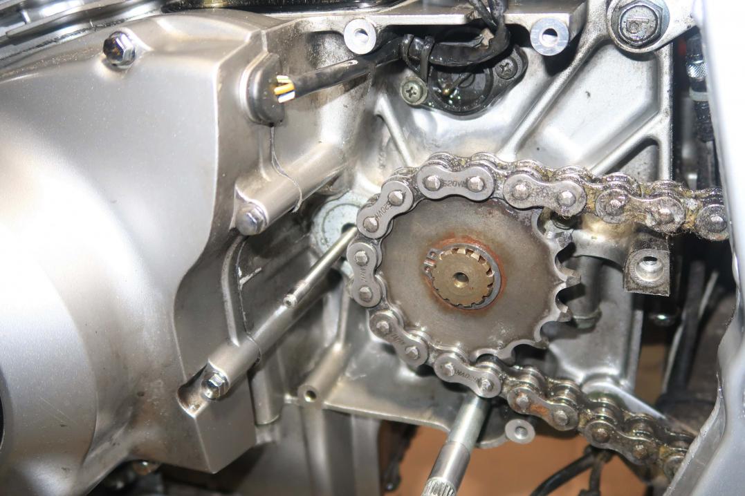

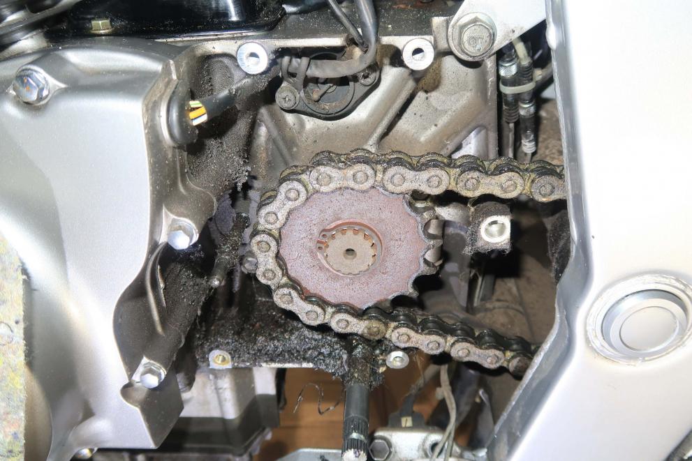

Habe vergangenes Wochenende der Getriebeausgangswelle einen Besuch abgestattet und die Stelle grundgereinigt, siehe Bilder…

Alt 27.01.2022, 18:17:09   #55
Hast du auch mal das Ritzel abgezogen und den Wellenstumpf betrachtet.
Die Verzahnung bricht manchmal arg aus.

Bis jetzt noch nicht…
Ritzel abziehen und die Stelle checken und ordentlich fetten steht aber auch noch auf der Todo Liste…
Nach dem Video werde ich hier mal ein Bild zeigen wie die Stelle bei mir aussieht.

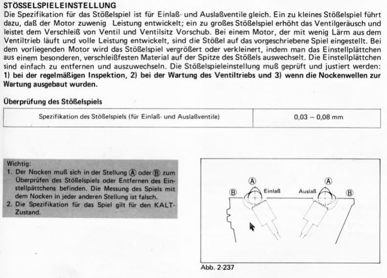

Wenn ich mir die Bilder oben ansehe:
Bitte miss das Spiel nochmals und zwar in der Position Nocke 90° zu Shimm.
Das Spiel muss nur in einer Position (Senkrecht ODER waagrecht zum Shimm) passen. Manchmal hats da bei den GS-Motoren einen deutlichen Unterschied.
Alt 08.02.2022, 21:52:11   #87
Jonny6x
Registriert seit: 02.01.2022
Ort: Spessart
Alter: 67
Beiträge: 184
Kilometer: 12000
Hallo AmigaHarry,
verstehe ich das richtig, es zählt die Nockenstellung auf dem Shim und nicht die der Markierung unten an der Kurbelwellenmarkierung*?
Sind die beiden Bilder so richtig skizziert?
Und an mindestens einer Stelle zwischen diesen beiden Lagen soll das Spiel zwischen 0,03 und 0,08 mm liegen? Oder GENAU an einer der beiden Stellen?
Und wovon hängt das ab?
* aber wären dann die Steuerzeiten nicht suboptimal?
Fragen über Fragen - danke für Aufklärung...
Jonny6x
Hits:	1477
Größe:	18,8 KB

Alt 09.02.2022, 13:27:09   #89
jensschumi
Benutzerbild von jensschumi
Registriert seit: 16.01.2022
Ort: 85777 Fahrenzhausen
Beiträge: 168
Hallo AmigaHarry,
Jonny6x
Also...
von diversesten Autos und Mopeds kenne ich das so, daß das größte Spiel bei 180 Grad zum Nocken ist.
Bei der Suzi kann man das problemlos so hindrehen und kommt auch noch dran - für mich kein Grund da was auf 90 Grad zu stellen...

Hallo AmigaHarry,
Jonny6x
Oh sorry - da hab ich schneller geschrieben als mitgedacht. Ich meinte senkrecht oder waagrecht zur Zylinderkante! Nicht zum Shimm. Damit misst du einen Überdeckungsbereich von ca. 45° der "arbeitenden" Nockenfläche. Sieh das Bild unten Auszug aus allg. Service-Bulletin für GS-Motoren) - damit erklärt sichs von selber.
Da die NW sehr genau geschliffen sind, wirst du aber kaum welche finden, wo Abweichungen zwischen beiden Positionen so groß werden können, das es problematisch werden könnte - dann wäre die NW sowieso schon Schrott..
Hits:	1479
Größe:	72,4 KB
Geändert von AmigaHarry (10.02.2022 um 19:03:53 Uhr)

@AmigaHarry:
Ah, jetzt habe ich es verstanden - das Bild ist wirklich sehr hilfreich, danke dafür!
