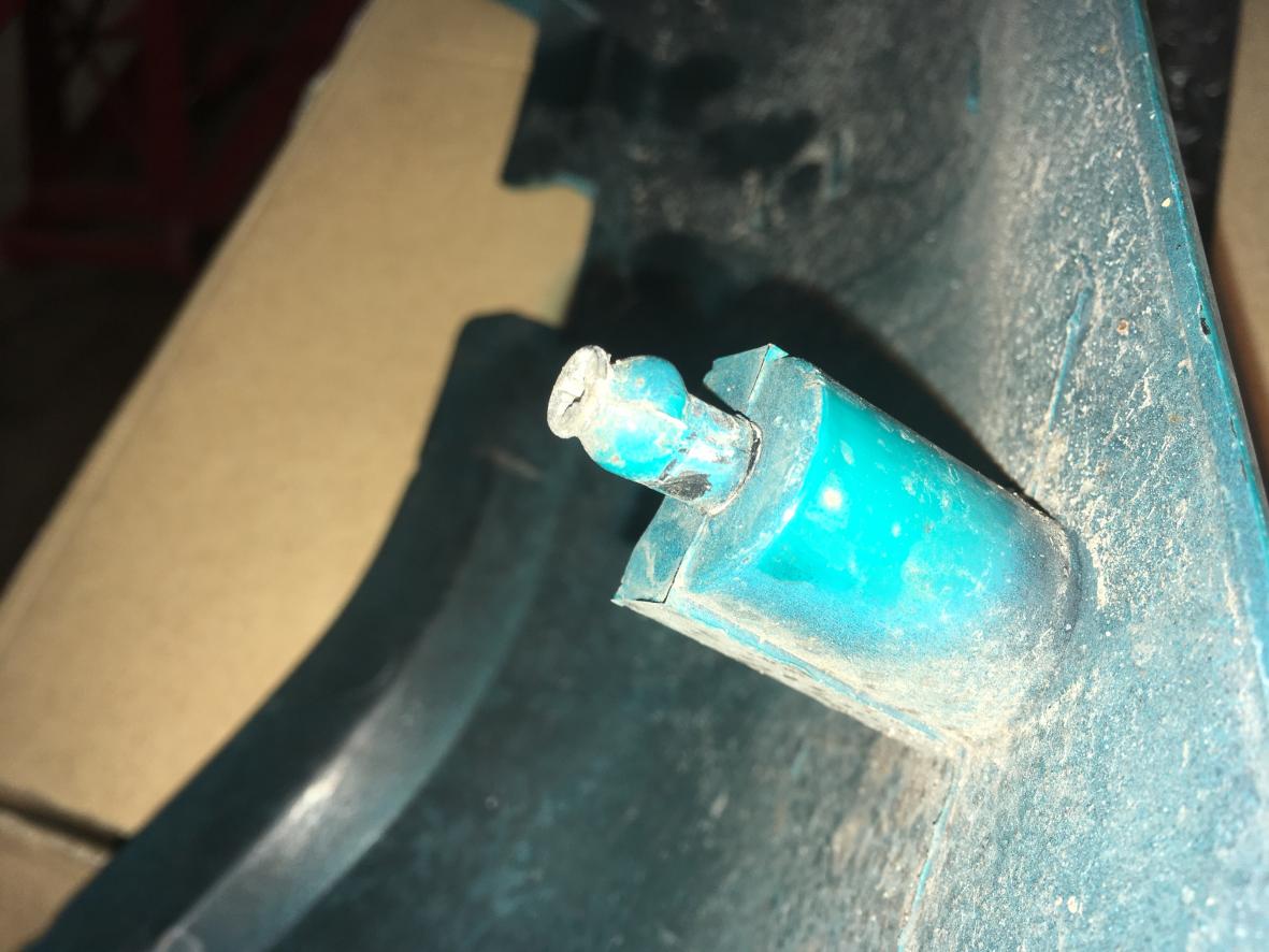

Bei der Seitenverkleidung (unter Sitzbank) gab es mehrere 'Erkenntnisse'
Der Künstler hat einen der 'Nippel' mit Hausmitteln 'nachempfunden' - eine Perle seine Zunft...
Leider war er beim Festschrauben der Einheit nicht ganz so clever.
Auf einer Seite hat er wohl eine M6 mit Gewalt *schräg* reingewürgt und den Ansatz des Gewindes zerstört.
Dann aber wohl die Originalschraube doch noch unter Gewalteinwirkung rechtwinklig reinbekommen.
Hat natürlich gefressen und ist beim Ausdrehen abgeschert.
Auf der anderen Seite hatte er auch schon das Gewinde ruiniert und gar nicht mehr versucht, da was reinzuschauben...

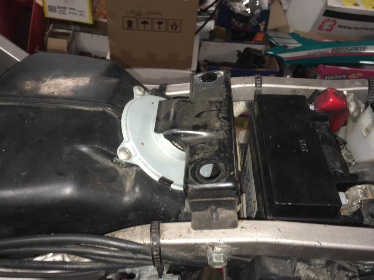

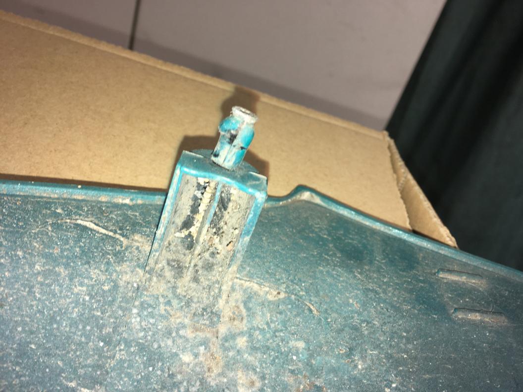

3.
Auf der anderen Seite hatte er auch schon das Gewinde ruiniert und gar nicht mehr versucht, da was reinzuschrauben...

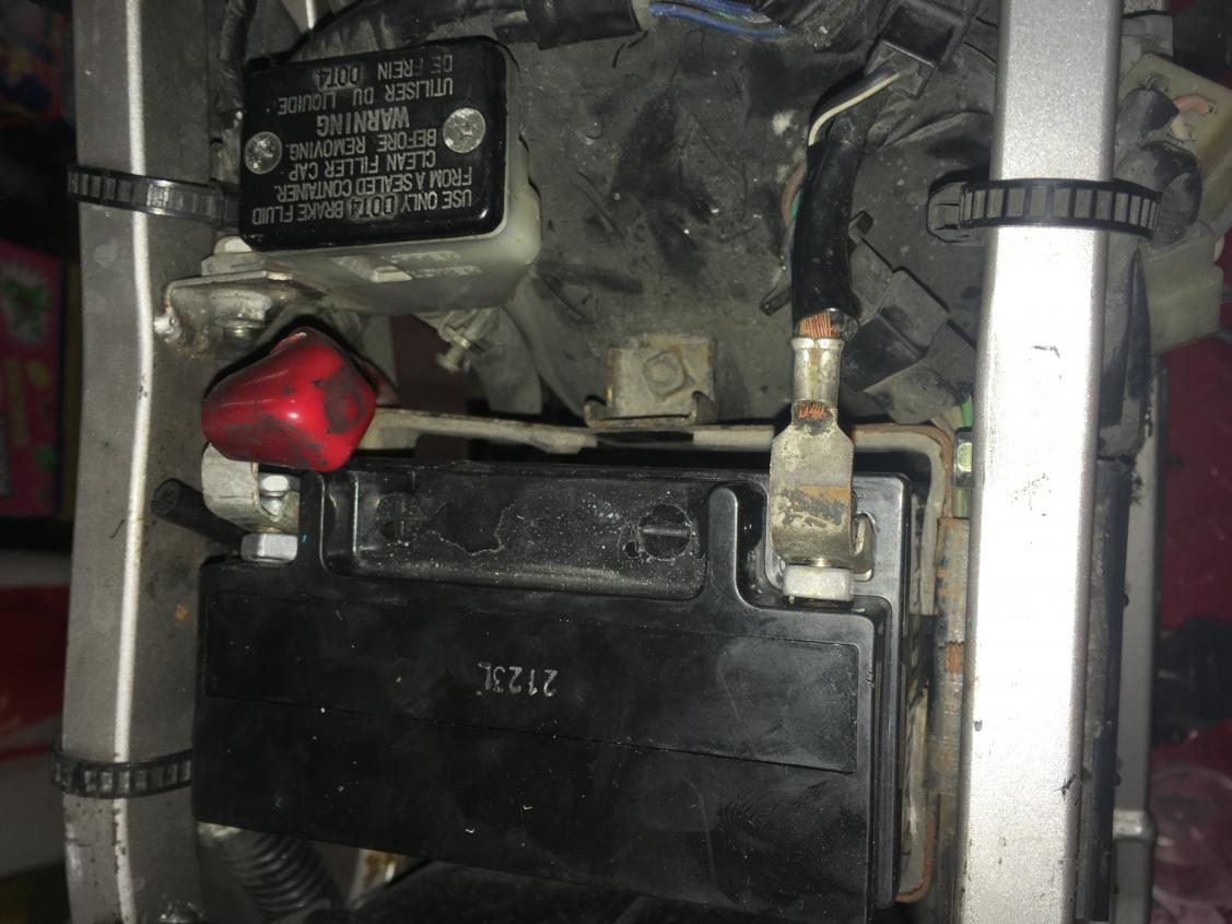

4.
Das absolute Highlight.
Man hat eine Gelbatterie mit anderen Maßen und Anschlüssen verbaut und die originalen Kontakte 'halbgut' zurechtgebogen.
Zum Festschrauben der Pol-Anschüsse hat es dann nicht mehr gereicht, nur die Spannung der Kabel auf den losen Kontakten hat wohl den Exitus von Zündung und/oder Regler verhindert.

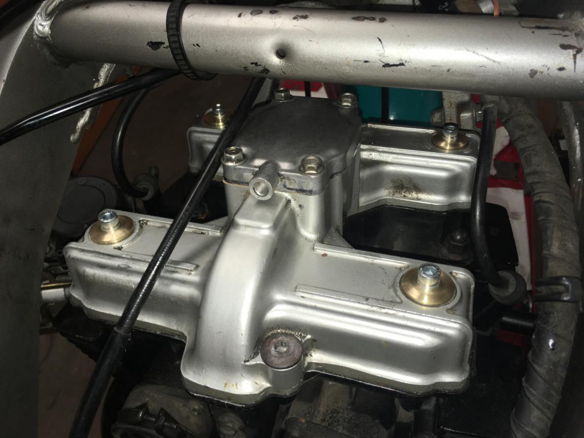

Hatte schon an anderer Stelle berichtet, was bezgl. des Zyl.Kopfdeckels los ist:
https://forum.gs-500.de/showthread.php?t=41100
Jetzt aber hier weiter...
Bei einer Ecke war das Gewinde so ausgeleiert, daß das M6 Helicoil nicht gepackt hat.
Habe hier aus einer M8-Schraube eine Gewindebüchse mit M6 innen 'gebastelt'.
Da die M7-er Deckelschrauben zumindest temporär ausfallen (ev. besorge ich mir irgendwann mal M7-Helicoils); habe das ich in Anlehnung an die Org-Schrauben so gelöst...

Tja, manchmal kommen einem richtige Perlen unter.......ist aber weniger selten, als du vielleicht vermutest - Spezialisten gibts zu Hauff.
Ventildeckel: Gute Übergangslösung. Wichtig ist, das die Schrauben innen am Lagerbockdom einen genauen Anschlag haben und den Oring nicht zerdrücken. Sonst wird's da recht rasch ölig werden. Da deine Schrauben das vermutlich nicht haben -> sehr vorsichtig anziehen!
Alt 12.02.2022, 05:06:42   #14
jensschumi
Benutzerbild von jensschumi
Registriert seit: 16.01.2022
Ort: 85777 Fahrenzhausen
Beiträge: 168
Die Scheiben sind mit Absatz entsprechend Originalschrauben gedreht-
Sitzen also auf den Lagerböcken auf.
Allerdings ist mir aufgefallen, daß die montierten 1,6mm dicken O-Ringe in 1,5-1,7 tiefen Nuten deplatziert sind...
Bin da jetzt auf 2,3mm aus meinem Bestand ausgewichen - schau'n 'mer mal...
