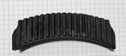

Welches Maß brauchst Du genau?
Hits:	771
Größe:	80,0 KB
ID:	30876   Klicke auf die Grafik für eine größere Ansicht
Hits:	742
Größe:	102,3 KB

Habe mal am Original, so gut es ging, die Maße abgenommenen und eingetragen, siehe Skizze.
Die Maße beziehen sich auf den Querschnitt in der Mitte, wie man auf den Bildern erkennen kann sind die Seiten schräg geschnitten und haben zusätzlich Stege.
Beachte: Das ganze Teil ist ja gekrümmt (siehe Draufsicht), der Radius dürfte so etwa 120 mm sein. Die gesamte Breite ist 95 mm.
Oben auf der Auflagefläche sind Zacken zur besseren Dämpfung, habe das Spitzen- und das Grundmaß angegeben (7/4).
Die beiden Flanken links und rechts habe ich jetzt mal außen vor gelassen...
Kommst Du damit klar?
