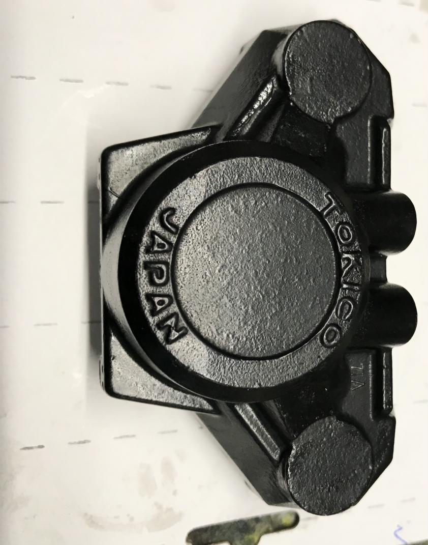

Alt 20.02.2022, 16:39:52   #175
Jonny6x
Registriert seit: 02.01.2022
Ort: Spessart
Alter: 66
Beiträge: 184
Kilometer: 12000
Standard Tokico Bremssattel
Puh, Glück gehabt, mein Bremssattel ist von Tokico und beide Seiten sind gleich...
Hits:	1285
Größe:	106,9 KB
Alt 20.02.2022, 20:52:20   #176
Beiträge: 5.313
@takoda:
Nein, ich meine schon hinten (von vorne weis ich es auch).
Ich weis nicht, ob das 97 nur eine Nummernbereinigung oder mehr war. Damals wurde der Bestellmodus von Einzelstück auf Set umgestellt, d.h man kann seit damals den Staubschutzring und den Dichtring nicht mehr separat bestellen - nur mehr als Set.
Wer jetzt die Japsen kennt, weis das die sowas meistens in einem ganz speziellen Fall machen: Wenn sie Folgetoleranzen aufeinander abstimmen müssen. Wenn sich auch am Toleranzpartner (= Kolbengehäuse) was ändert, sodaß die Auf/Abwärtskompatibilität verloren geht, wird das in den Tech-Items mit einem * gekennzeichnet. Interessanterweise findet sich aber bei keiner Änderung (weder 93, 97 noch 2004) so ein *, weswegen es aussieht, als hätten sie es beim Druck vergessen. Bei solchen Anderungen kann man zwar anhand des Vergleichs der Ersatzteilnummern zum Vorgänger die tatsächliche Änderung erkennen, aber 1997 wurde eine völlig neue Nummer (Set) eingeführt, für die es keinen Vergleich gibt - also schmeck's! Die Chance, das es tatsächlich nur eine Nummernbereinigung war, ist aber groß - sonst wäre vermutlich schon einmal wer darübergestolpert. Ich habs jetzt auch nur durch Zufall (durch diesen Thread) entdeckt.
Man muss auch sagen: Wenn man das BJ eindeutig zuordnen kann, bestellt das System automatisch das Richtige. Blöd ist es bei Drittherstellern, denn da ist das garantiert nicht berücksichtigt.
Das sowas schon einmal schiefgehen kann, weis gerade Suzuki: genau so einen Fauxpas haben sie sich bereits im Werk selbst bei der GS650G geleistet, wodurch dann bei einer Serie falsche KW-Lagerschalen eingebaut wurden. Haben sie dann in einer Nacht-und-Nebelaktion im Hafen von Rotterdam umgebaut (150 Maschinen)!

Jede einzelne Dichtung hat andere Abmessungen als die vom "falschen", siehe Bild: Obere Reihe die "richtigen" für meine 1997er, untere Reihe die "falschen"
Auch die kleine Kanaldichtung hat leicht andere Abmessungen.
Eine neue Frage: Beim Zusammenbau der beiden Hälften kann man die leicht innerhalb der beiden Schraubenbohrungen gegeneinander verschieben, d. h. innerhalb des Spiels der Schrauben in den Bohrungen - irgendwie hätte ich erwartet dass da irgendwo ein Passstift sitzt...
d. h. man richtet die beiden Hälften gegeneinander so leidlich an der Außenkontur aus und gut isses?
(auch die beiden Stifte für die Bremsbeläge haben Spiel in ihren Bohrungen...)
Hits:	1285
Größe:	86,3 KB
Geändert von Jonny6x (23.02.2022 um 20:04:05 Uhr) Grund: Satz mit den Stiften ergänzt
Alt 23.02.2022, 20:55:43   #185
Beiträge: 5.313
Die Schraubenschäfte zentrieren ausreichend für das Zusammenbauen. Wichtig ist die Parallelität, wenn sie zusammen geschraubt sind - das garantiert die geschliffene Kontaktfläche der jew. Hälfte.
Hits:	1337
Größe:	54,2 KB
Alt 24.02.2022, 04:16:47   #186
Beiträge: 8.808
So, der neue Reparatursatz für den Bremssattel hinten ist da:
Vermute ich richtig, dass der Satz keine Originalteile enthält?
Alt 24.02.2022, 11:40:32   #187
Beiträge: 5.313
Stifte: Die können und müssen etwas Spiel haben. Die halten die Beläge ja nur in Position - sie übertragen aber keine Bremskraft.
@gmattis: Schaut so aus....
Alt 24.02.2022, 20:00:17   #188
Jonny6x
Ort: Spessart
Alter: 66
Beiträge: 184
Kilometer: 12000
Standard Bremssattel hinten Revision
@gsmattis: Ja, , waren beide vom gleichen Zweitausrüster, siehe Bild.
Über den falschen Reparatursatz kann ich nichts sagen, der korrekte war passgenau und gut zu montieren.
Über das Langzeitverhalten kann ich natürlich nichts sagen.
Ein kleines Döschen Fett war auch dabei.
