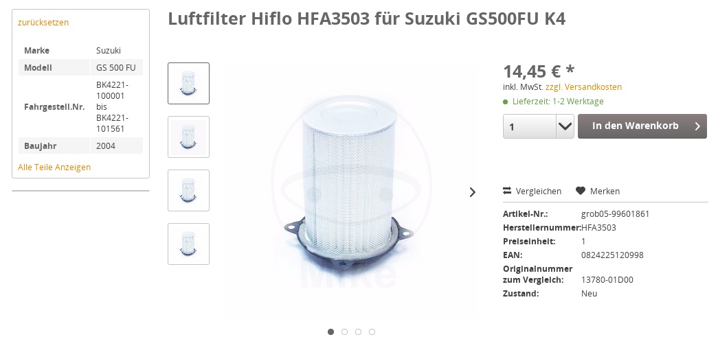

Der Hiflo-Lufi müsste eine 5-stellige alphanumerische Kennung, wie z.B. 01D00, tragen zumindest ist das bei meinen Hiflo der Fall. Wie die interne Hiflo-Nr. zu übersetzen ist, weis ich leider nicht.

Nummer beim Neukauf vorhanden, stirnseitig aufgedruckt: 1021183
Hilft aber wahrscheinlich nicht weiter.
Wenn Layla das nächste mal hier ist, schaue ich mir den verbauten LuFi mal an, weitere Entscheidungen werden dann spontan gefällt

Siehe Bild: Der hintere Teil der Originalnummer sollte am Filter aufgedruckt sein - damit es ein OEM-Suzuki-Filter ist. Allerdings wurde mir gesagt, das es auch welche mit HFA3503-Aufdruck gibt- ich habe noch keinen gesehen (auf der Verpackung schon).
Wie gesagt: Vermutlich ein Vergaserproblem, aber LuFi auch nicht ganz ausser Acht lassen. Solltest du dann noch Probleme im mittleren Drehzahlbereich haben (Loch), kannst du mit 90% Sicherheit vom LuFi ausgehen.
