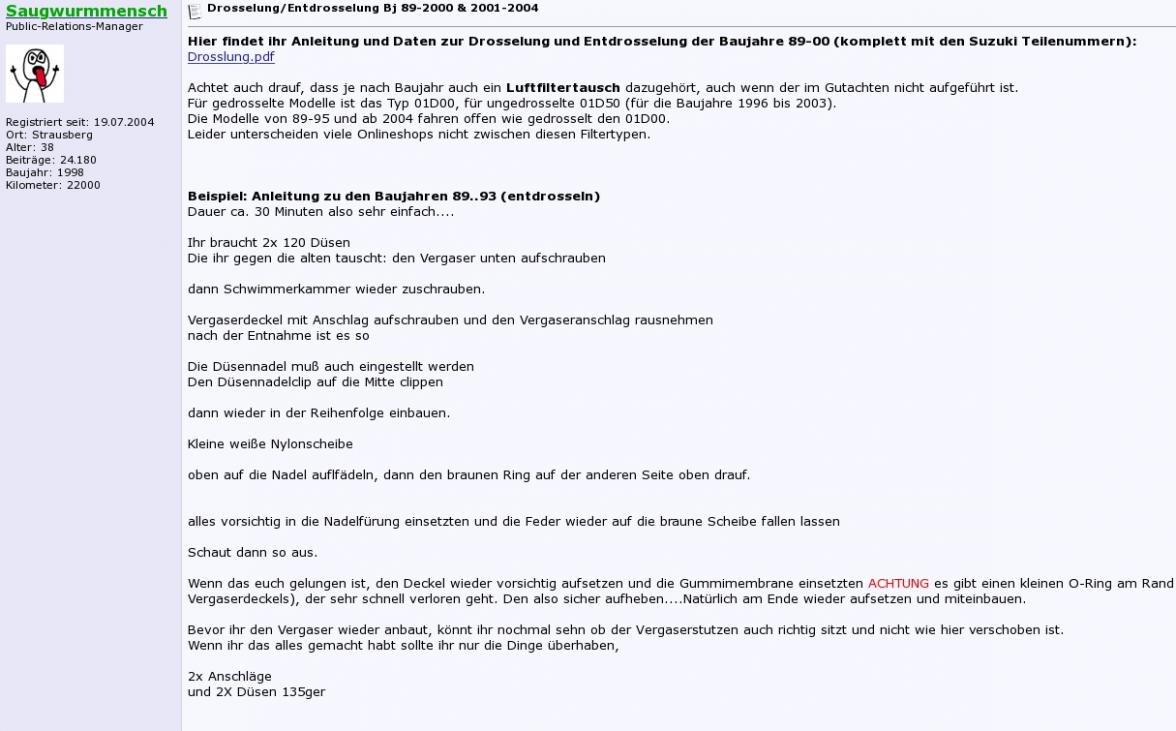

Wäre gut in dem 1. Link (https://forum.gs-500.de/showthread.php?t=10261) endlich einmal die Bilder zu fixen....

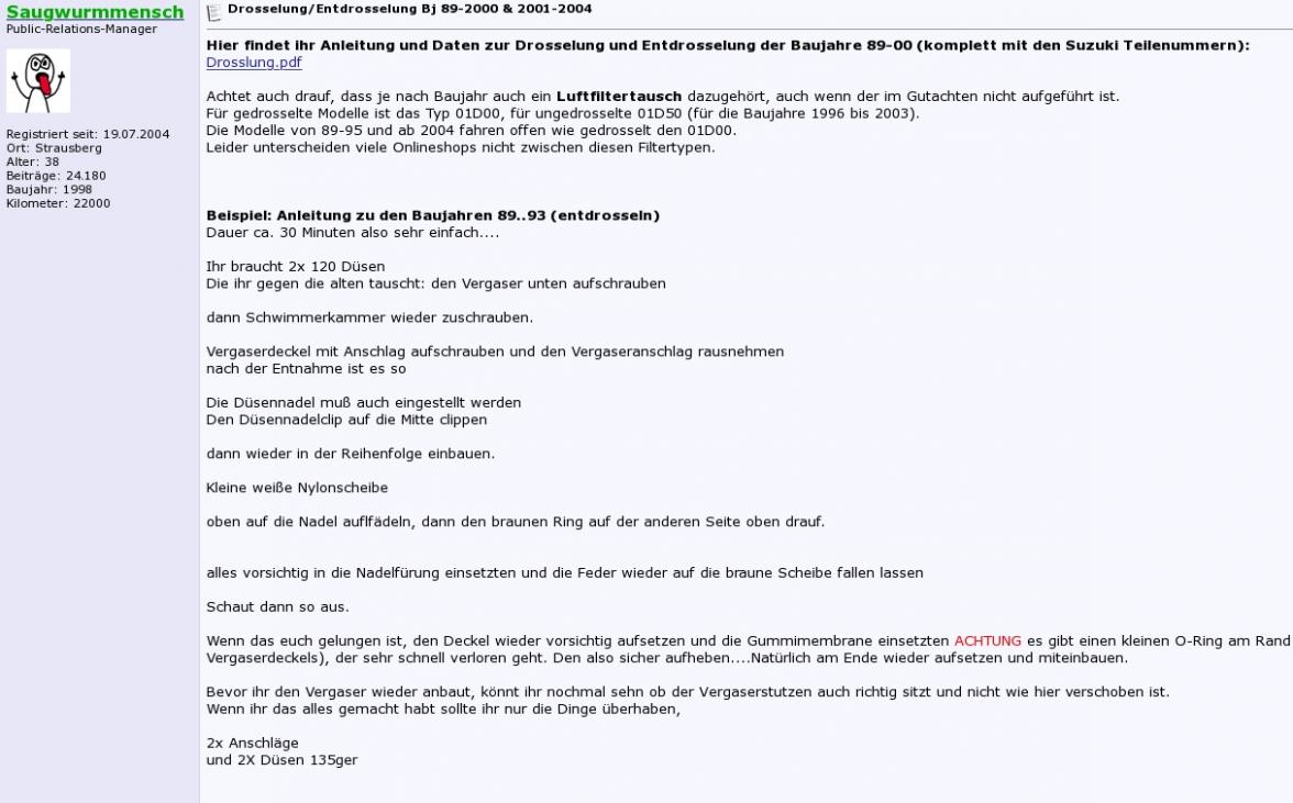

Harry, welche Bilder meinst du? In der PDF werden mir die Bilder einwandfrei angezeigt.

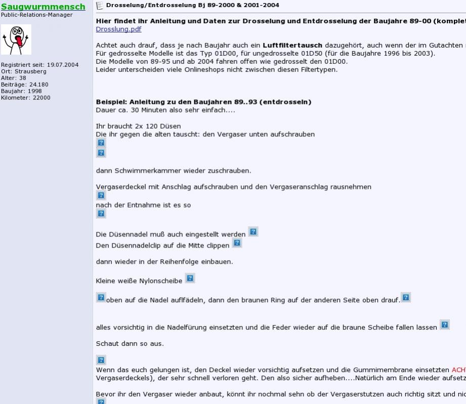

Ist ja komisch! Je nach Browser sieht die Seite anders aus:

Alt 08.06.2022, 15:02:27   #9
Du musst schon das PDF-Dokument öffnen, dann werden auch die Bilder angezeigt. Auf der Foren-Seite bekomme ich auch keine Bilder angezeigt.
Alt 08.06.2022, 16:57:29   #10
Ja, das weis ich jetzt auch. Allerdings müssen da einmal welche gewesen sein - sonst würde ich die toten Links nicht sehen......scheinbar wurde im html-file nicht ordentlich aufgeräumt - da stehen noch die alten Links.....
