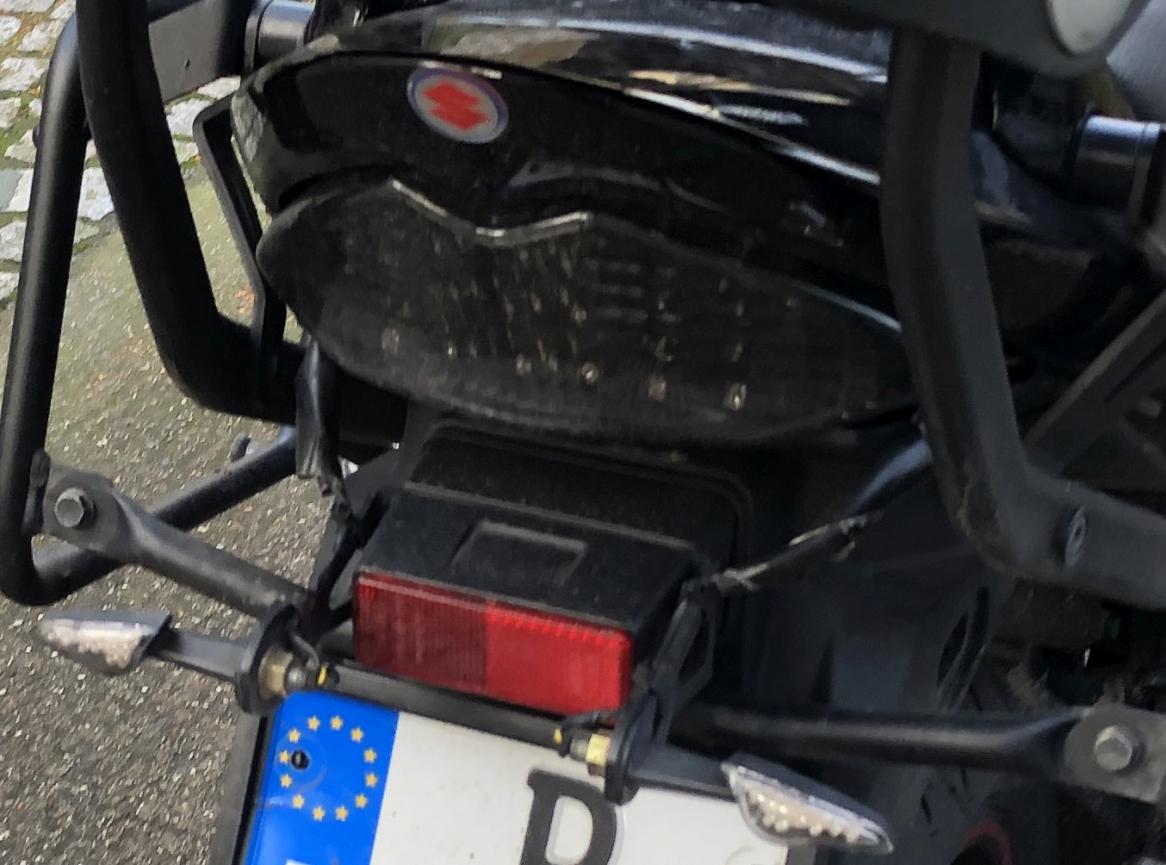

Bei der Bandit die Kabelführung der hinteren LED-Blinker endlich ordentlich verlegt. Wegen der Kofferhalterung wurden die Blinker nach hinten versetzt.
Der Vorbesitzer ließ die Kabel zwischen der Seitenverkleidung und der unteren Verschalung raushängen. Dadurch war die Verschalung nicht korrekt befestigt und klapperte bei jeder Unebenheit mit. Anbei noch ein Bild mit der Kabelführung bevor ich das nachgebessert habe.
Die Plastiknippel die da reingehören kauft man wohl besser nicht original. 2,25EUR das Stück.
Gestern dann noch zum TÜV und dann ist jetzt wieder 2 Jahre Ruhe.

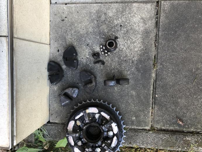

Heute bei der GS das Hinterrad ausgebaut damit es neu besohlt werden kann, dabei hat sich das Kugellager beim Kettenrad in seine Bestandteile aufgelöst. Beziehungsweise die Ummantelung der Kugeln (siehe Bilder).
Das einzige was mir bei den letzten Fahrten aufgefallen war das es ein helles mechanisches Klack gab wenn ich über Unebenheiten auf der Straße gefahren bin. Kann das Kugellager dafür verantwortlich sein? Konnte das während der Fahrt nicht genau lokalisieren wo das Geräusch herkam. Auf jeden Fall war es aber die linke Seite...
Da mein WHB auf Reisen ist, reicht es da alles zu reinigen und ein neues einzusetzen? Teilenummer müsste ja dann dieses sein: 09262-25073-000 (Nr.15 auf dem Bild).

Meiner Recherche nach ist das Lager
Kettenradträger 6305, Artikelnummer passt laut bike-parts-suz.de.
Simmerring 35x62x8, Artikelnummer 09285-35001.
