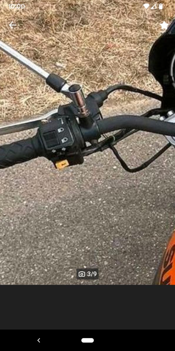

Ist das Kabel was so nach unten geht der Kupplungschalter?
Ist dann vermutlich gebrückt.

Musste unter der Amatur schauen.
Ich würde sagen : Nein

Und ich würde sagen ja.
Direkt in Verlängerung des Kabels sind über dem eigentlichen Kabelbaumstrang zwei Kabel zum Kupplungshebel zu erkennen.
(Hat sie mal links gelegen und danach wurde ein falscher Kupplungshebel verbaut?)
