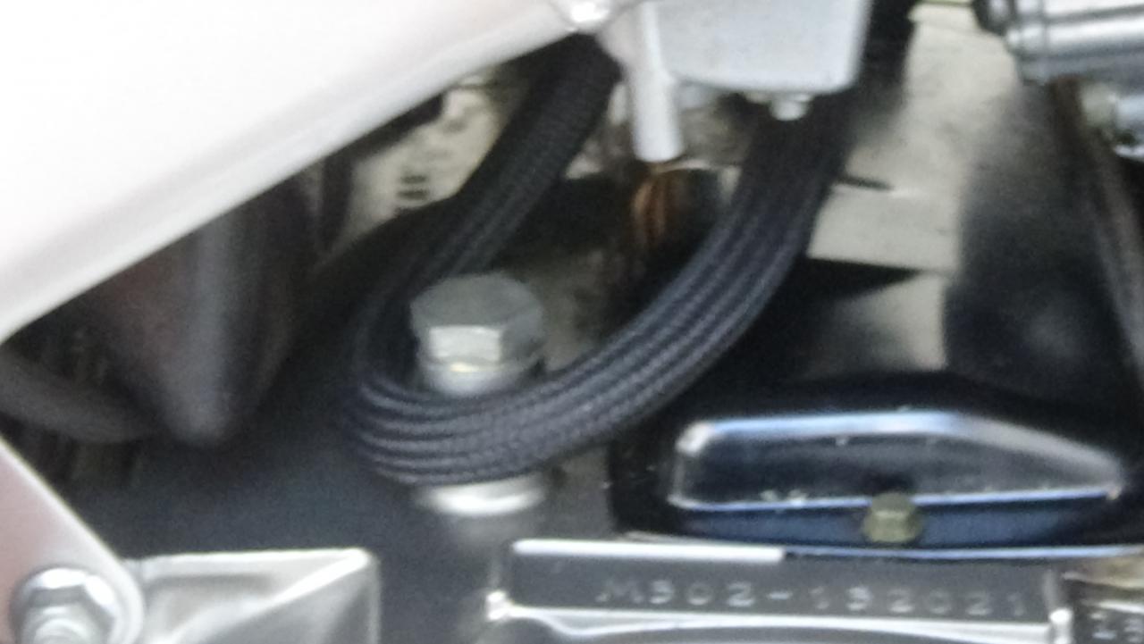

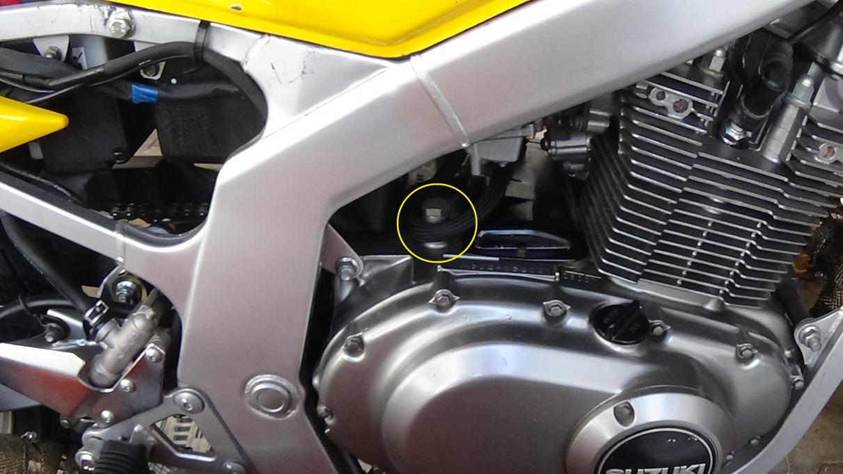

Weiterhin habe ich zwei Bilddateien hochgeladen. Da ist eine Schraube durch einen gelben Kreis hervorgehoben. Könntet ihr mir sagen, wofür die gut ist ? Auf Explosionszeichnungen habe ich leider nichts gefunden.

Das ist die Leerlauf-Sperrklinken-Sicherunggsschraube. An die muss man nur ran, wenn man das Getriebe ausbaut.
Hmm, ich kann mich nicht daran erinnern, diese Schraube angefasst zu haben, als ich das Getriebe getauscht habe. Was genau sichert sie?
Alt 22.02.2023, 21:13:32   #57
Beiträge: 3.440
Dito, und ich habe inzwischen einige Getriebe erfolgreich getauscht... die Schraube habe ich nie angerührt.
Alt 22.02.2023, 21:24:13   #58

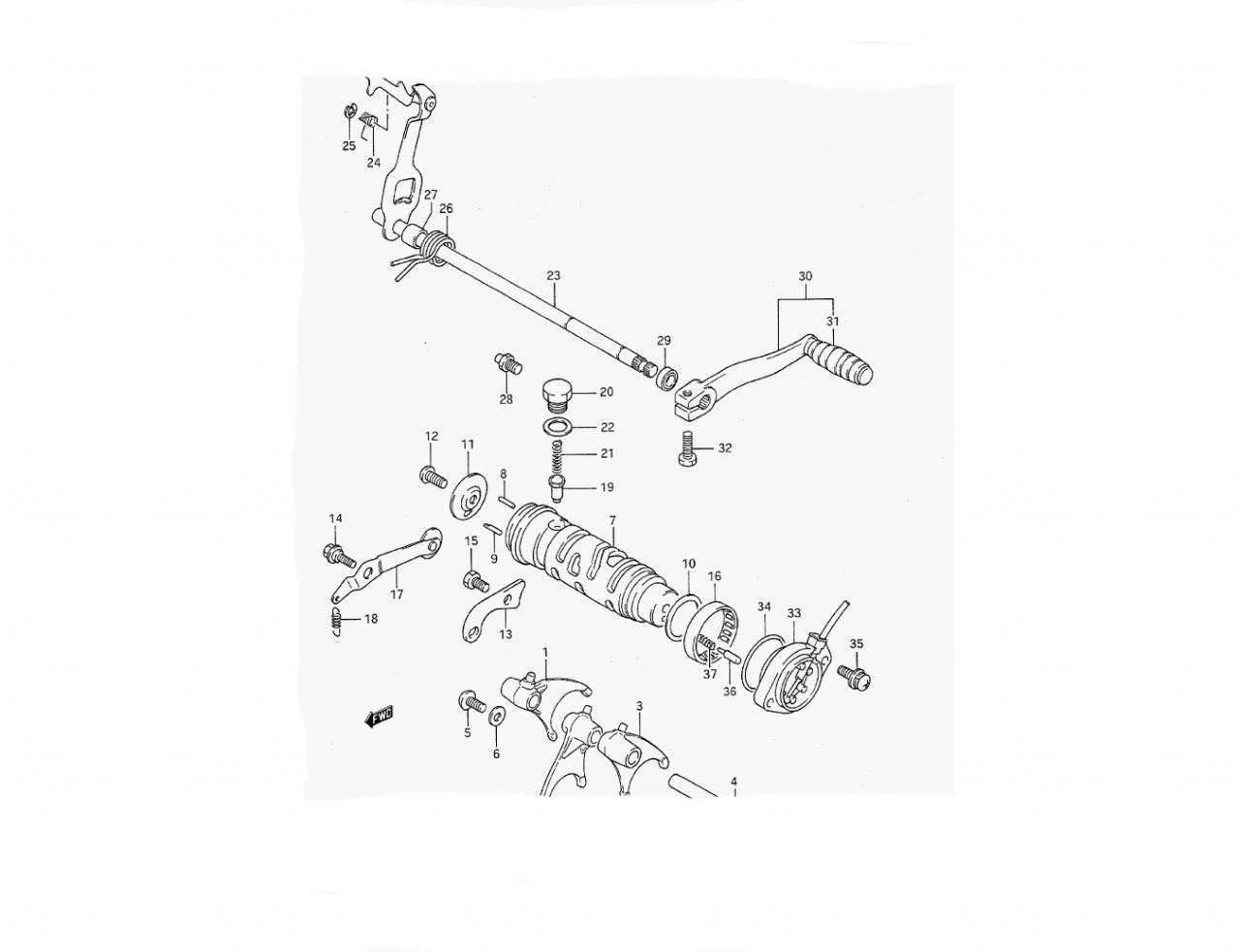

Also laut meiner Reparaturanleitung ist die Schraube hohl. Daruter sitzt eine Feder und ein Kolben. Der Kolben arretiert die Schaltwalze in dem er in deren Sperrklinke greift.
Man muss die Schraube anscheinend nicht unbedingt entfernen. Es geht wahrscheinlich auch, wenn man die obere Gehäusehälfte einfach abnimmt.
# 19-22

Wenn man nur das Getriebe tauscht, muss man nicht an die Schaltwalze.

Na denn. In meiner Reparaturanleitung sind die Arbeiten beim Ausbau des Getriebes beschrieben.
Aber ihr habt schon Getriebe gewechselt. Ich musste das noch nicht tun.
Offensichtlich geht ein Getriebewechsel ohne die Schaltwalze auszubauen.
Ja, das geht so, man muss es nur aus dem Schaltgabeln heben. Die Walze bleibt unberührt.
