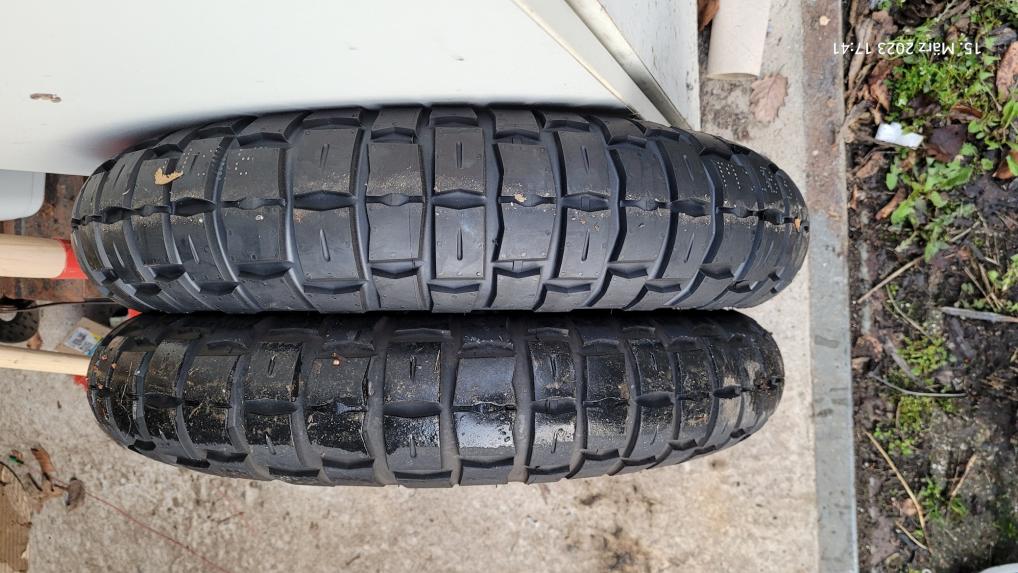

Die 3,5er Felge mit dem 120er Scorpion ist montiert. Also falls das jemand machen möchte, empfehle ich dringend eine Bremsscheibe zu holen, die ein paar mm weniger Durchmesser hat. Denn genau diese mm sind es, durch die man bei der Montage die frisch gelackte Felge vermackt, weil der Bremssattel gerade irgendwie so rein geht. Egal, wird in den nächsten Tagen repariert, jetzt muss ich erst mal den frischen Vorderreifen einfahren, damit er nicht mehr so glitschig ist.
Und ich muss mir etwas mit dem Hauptständer einfallen lassen, denn jetzt sitzen beide Reifen auf und haben keine wirkliche Luft mehr. Aber jetzt passt das Vorderrad endlich zum Hinterrad und sieht nicht mehr so zierlich aus.

Gibt's kleinere Bremsscheiben?
Den Reifen kannst du einfach mit Lappen und Bremsenreiniger abwischen. Dann ist die erste Schicht runter und man fährt nicht mehr so ganz wie auf rohen Eiern.

Danke, reibe ich morgen mal ab, da der echt superglatt ist. Bei ner kleinen Probebremsung hat er sofort blockiert.
Wenn ich mich nicht irre, sind die Wave Brensscheiben teilweise etwas kleiner.
