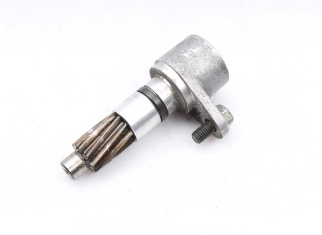

Moinsen,
ich bin fleißig am auf-umbau meiner GS.
Da der Motor knapp n Jahr zerlegt in der Garage gestanden hat und ich jetzt erst die Muße hatte den wieder aufzubauen, hatte ich total Verdrängt das ich beim ausbauen wohl die Aufnahme der Drehzahlwelle am Zylinderkopf mit etwas zu viel Gewalt hatte abbauen müssen.
Ist mir heute beim wieder einbauen in den Rahmen aufgefallen das an diesem Teil, die Nase mit dem Loch zum Verschrauben am Kopf, abgerissen ist.
Leider finde ich auf den gängigen Ersatzteilseiten das Ding nicht auf den Explosionszeichnungen. Habt ihr da ne Teilenummer oder kann mir jemand was aus seinem Fundus anbieten? Die Welle ist noch gut nur das Gußteil (Aufnahme der Welle und Schnecke) lässt sich so nicht mehr am Kopf befestigen

Alt 16.06.2023, 02:31:26   #4
Part# 26441-49000 Desc TACHO DRIVEN GR -SU USD Price 32.56
https://www.bike-parts-suz.de/suzuki.../2644149000000
Ist in den Zeichnungen unvorteilhaft dargestellt. Sieht aus, als wäre das Teil komplett rund, man sieht die Lasche mit der Bohrung nicht. Aber gebraucht von Jim ist das preiswerter.

Alt 17.06.2023, 05:49:33   #6
Vielleicht ist dir auch schon aufgefallen, dass die Teile in den Zeichnungen immer aus Blickrichtung von links (Fahrtrichtung), vorne, in Einbaulage dargestellt sind. Aus diesem Blickwinkel sieht man die Lasche in natura auch nicht.
Wenn man die Teilenummern dann in eine Suchmaschine eingibt, findet man oft Fotos aus verschiedenen Richtungen.

Alt 17.06.2023, 10:58:05   #8
Dafür gibt es sogar einen Stopfen, der anstatt des Drehzahlmesserantriebs dort verbaut wird. Allerdings braucht man alle vier Teile.
Part# 26442-45000 Desc TACHOMETER HOLE -SU USD Price 18.92
Part# 26449-33000 Desc TACHO GR SLV PL -SU USD Price 4.67
Part# 26451-45000 Desc SEAL BAND -SU USD Price 6.61
Part# 09128-05101 Desc LOCK PLATE SCRE -SU USD Price 2.05

Alt 17.06.2023, 16:26:09   #10
Nun, man kann vieles anders machen. Klar kann man das auch so machen.
Die Teile sind ja für die K3 mit dem elektronischen Drehzahlmesser.
Man kann die verwenden, wenn man den Antrieb für den mech. Drehzahlmesser komplett entfernt.
Wenn man den Antrieb drin lässt, muss man es sowieso so machen, wie du es vorschlägst.

Die Stopfenlösung hab ich auch schon gesehen, da zumindest in Phase 1 des Umbaus der Originaltacho bis zur Abnahme dran bleiben soll, brauch ich allerdings die Welle noch. Mit den Originalteilen dicht machen ginge halt auch nur wenn der Halter noch die Lasche mit Schraubloch gehabt hätte.
Hatte mein Suzi Dealer gestern sogar zufällig am Lager. Eine Baustelle weniger ��
