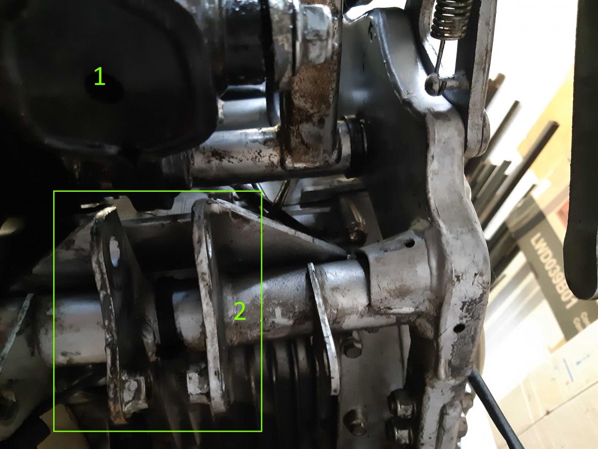

Wenn ich nun die Umlenkung in das andere Loch einbauen will, stoßen nun die Knochen an die Schwinge. Das geht bei mir gar nicht. Der Vorbesitzer hat aber so eine Hecktieferlegung eingebaut. Brauche ich also nur andere Knochen ? Ich habe keine Lust, 100 Euro zu verschwenden.

Moin,
Ohne über die Knochen nachzudenken war ich schon bei der Frage, wieviel Platz dann zwischen Federbein und Schwinge bleiben soll, bei einem "UNMÖGLICH".
Okay, den Wald vor lauter Bäumen nicht zu sehen passiert jedem mal.
(Hier wurden aber gleich mehrfach Wälder angelegt- sie hießen einfach Hauptständer. Für den sind die anderen Bohrungen dort- und eigentlich nichts anderes. Wobei man auch eine schöne underengine-Anlage dranhängen könnte..... )
Andere Knochen: Du brauchst originale Knochen für die GS500E.
2 Stück, Stückpreis neu um die 20€ im Netz.
Sind wir keineswegs bei 100€.
Wenn Du gebrauchte kaufst- als "Verschleissteil" kann man die guten Teile ja nun wahrlich nicht bezeichnen, sollten sie weniger kosten.
Wenn Du Dir einen Gefallen tun willst, nimmst Du dabei die Umlenkung unten gleich einmal komplett ab und schaust nach den Lagern. Die werden wartungsmäßig gern vernachlässigt.

Zitat von GS500_Dude Beitrag anzeigen
1. Wenn ich nun die Umlenkung in das andere Loch einbauen will, stoßen nun die Knochen an die Schwinge.
2. Das geht bei mir gar nicht.
3.Der Vorbesitzer hat aber so eine Hecktieferlegung eingebaut. Brauche ich also nur andere Knochen ? Ich habe keine Lust, 100 Euro zu verschwenden.
Zu 1: ist richtig.
Zu 2: bei mir auch nicht.
Zu 3: du brauchst andere Knochen und die kann ich dir schicken, im Tausch gegen Deine. Kostenpunkt ca. 5€

Ich habe jetzt die originalen Knochen dran. Wie ich schon beschrieben habe, wollte ich die im anderen Loch einhängen. Nun sind da aber Muttern eingeschweißt, so dass die Umlenkung genau da anstößt. Ich habe deswegen auch ein Bild eingefügt.
Kann man die Umlenkung also doch nicht an die dementsprechende Stelle anbringen ?
Bei Position 1 sieht man den Umlenkmechanismus, bei Position 2 gibt es die Aufhängmöglichkeiten.

Wie oft noch! Die Muttern sind sind für den Hauptständer!
Flex doch einfach die Muttern ab, dann passt auch die Umlenkung dran. Und dann am besten 100er Knochen verbauen.
