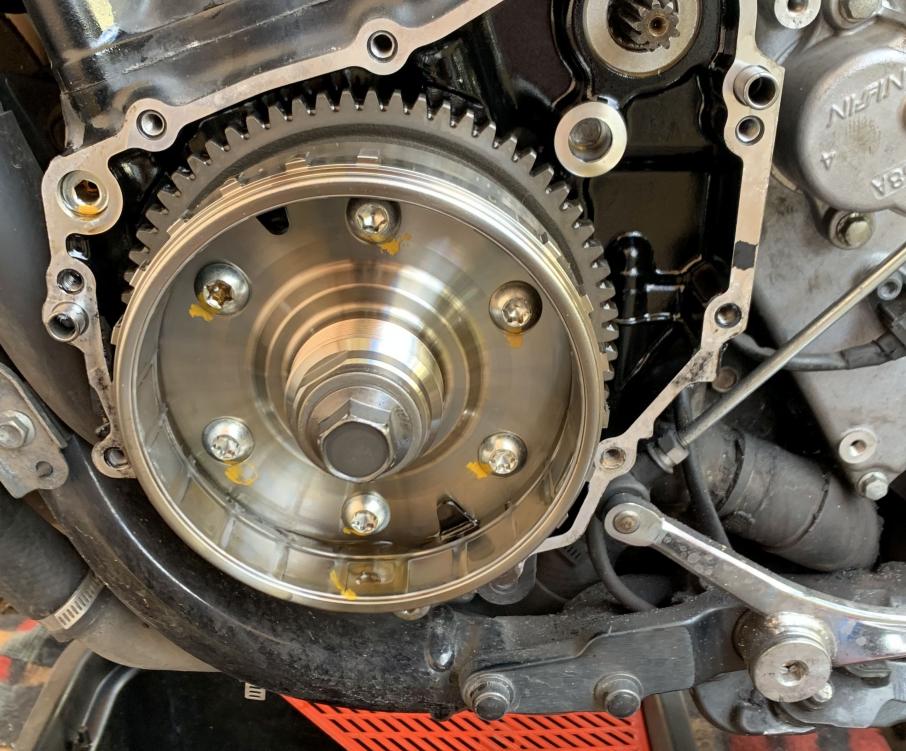

Ich hatte ja den Seitendeckel links abgemacht und direkt an der Befestigungsschraube (siehe Foto) des Anlasserfreilaufs gedreht und wenn ich einen Gang einlege dreht sich auch das Hinterrad. Von daher bin ich mir absolut sicher das sich die KW dreht. Auch über den Anlasser und den Mitnehmer.
Es ist ja beim Startvorgang passiert, es fühlte sich so an das ich ein Tick zu früh den Anlasser losgelassen habe. Möglicherweise ist die Steuerkette übergesprungen und nicht gerissen. Ich hab mal gelesen das die Feder im Steuerkettenspanner mit der Zeit nachlässt und die Kettenspannung nicht mehr passt.
Aufgrund des Wintereinbruchs hab ich keine Lust den Ventildeckel zu entfernen und nachzuschauen, so sehr es auch in meinen Fingern juckt. Meine Fachwerkstatt des geringsten Misstrauens ist leider auch übervoll und da wäre ne Diagnose auch erst im nächsten Jahr möglich.
Von daher bin ich noch am überlegen ob ich sie erstmal vor der Haustür stehen lasse und falls das Wetter nochmal besser wird doch selber nachzuschauen.
P.S. Das Mitnehmerzahnrad war/ist vorhanden und tut auch was es soll .

.....und direkt an der Befestigungsschraube (siehe Foto) des Anlasserfreilaufs gedreht und wenn ich einen Gang einlege dreht sich auch das Hinterrad. Von daher bin ich mir absolut sicher das sich die KW dreht. Auch über den Anlasser und den Mitnehmer.
Wieso denkst du das es über das Mitnehmerritzel auch mitdreht? An der Rotorschraube zu drehen hat nichts mit dem Freilauf zu tun. Hast du versucht die KW mit dem Mitnehmerritzel zu drehen? Das kann nämlich sehr wohl auch durchrutschen.
Die Chance das dir die Steuerkette durch eine nachlassende Feder beim Starten überspringt, geht gegen Null. Die Feder kann gar nicht soweit nachlassen - da müsste sie, oder die Spannschiene gebrochen sein. Und selbst dann überspringt sie nicht gleich - ich bin mit einem 4Zyl-GS Motor mit gebrochener Spannschiene noch fast 1 km nach Hause gefahren (GS650G) - das hörte sich schon sehr heftig an, hat aber überlebt.
Und selbst wenn es überspringt, steht der Motor sofort bzw. könntest du den Motor nicht mehr durchdrehen, denn damit keine Kompression mehr ist müsste sie 3,4 Zähne überspringen und dann stehen die Ventile schon an.

Nein, nein, nicht notwendig. Ist das Bild oben von deiner Kiste? Ich nehme es an...aber wenn nicht, schauts ähnlich aus.
Da siehst du das große Freilaufrad hinter dem Rotor. In dem greift das Zwischenzahnrad der Übersetzung vom Anlasser ein - das fehlt in dem Bild, sodaß der Anlasser jetzt nicht eingreifen kann.
Versuche jetzt einmal das große Freilaufrad entgegen dem Uhrzeigersinn zu drehen - da muss sich die KW mitdrehen. Damit es leichter geht, kannst du die Kerzen rausschrauben. Im Uhrzeigersinn dagegen muss es freilaufen.
@berndy: Das Freilaufrad müsste verzahnt auf der Welle sein (Wellenkeil oder Verzahnung - je nach Modell) - da kommt eine ordentliche Kraft drauf.

Ja das Bild ist von meiner Bandit, ich werde das mal versuchen. Im Uhrzeigersinn lässt es sich leicht drehen. Ich berichte...
