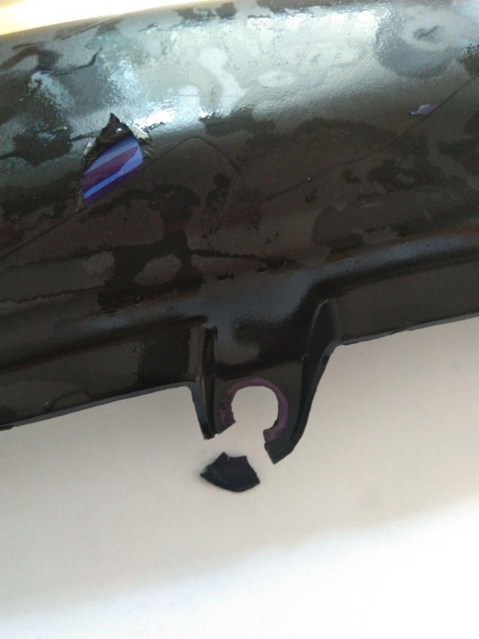

Hallo Forum. Wer Weiß konkret wie sowas repariert wird? Bitte keine 'vielleicht so' Antworten!

ABS in Aceton auflösen, Pampe mischen, remodellieren, nacharbeiten.

Kannst auch mit Cyanacrylatkleber (Loctite Superkleber) zusammenkleben.

Zum Glück kennt jeder Plastik. Ihr seid sicher das es ABS ist? Nach meinen Plastik- Kentnissen löst sich das nicht in Aceton auf.

Kleb doch einfach ne große U-Scheibe auf!

Mein Wissen hat ein update bekommen. Der Plasi(k)c hat heftig auf das Aceton reagiert. Das war razfaz angelöst. Danke für den Tipp.

@av8er: ABS ist genau genommen DER Kunststoff der mit Aceton extrem reagiert. Die Acrylnitril-Superkleber haben eine Aceton-Brücke, weswegen das Zeug mit ABS so gut klebt.

Ganz ehrlich? Guck bei Kleinanzeigen nach gebrauchter. Meist kosten sie ab ca 20€ aufwärts
Absolut 100% sicher. Ich habe schon oft genug Verkleidungsteile repariert. Es ist ABS.
Dann frische doch mal Deine Kunststoffkenntnisse auf. ABS löst sich sogar ganz wunderbar in Aceton auf.
