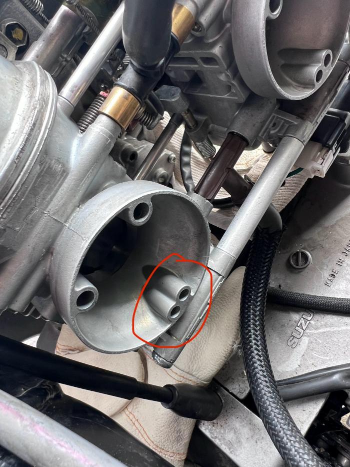

Also ich habe den Vergaser erneut zerlegt, eingestellt nach Handbuch und jetzt säuft der zwar nicht ab, aber Gas geben funktioniert trotzdem nicht.
Ich habe Mal spaßeshalber die Löcher am Luftfilterbereich zuzughalten, bei einem Vergaser passiert nichts, also keine Auswirkung. Wenn ich es bei dem anderen Vergaser mache, dann säuft der ab.
Kann ich davon ausgehen daß die Leitungen verstopft sind?

Alt 20.06.2024, 18:55:16   #15
Beiträge: 5.327
Kann sein, aber warscheinlicher ist, das der eine Vergaser nicht richtig zusammengebaut wurde. Ich meine, wenn man den Lufi zuhält, kriegt sie keine Luft und muss absaufen. Wenn sich da gar nichts tut, stimmt was nicht. Läuft sie denn überhaupt auf beiden Zylindern? Wenn ja, dann warscheinlich nur bei Standgas. Heisst das was am Hauptsystem nicht passt.

Sorry, ich arbeite jeden Tag knapp 16 Stunden, da bleibt nicht viel Zeit zum schrauben. Ich habe den Fehlet gefunden, es war die Hülse falsch herum montiert, daher ging beim Gas geben das Ding aus.
Heute TÜV gemacht und bei der Rückfahrt ist sie dann aus gegangen. Kurz stehen gelassen und dann ging sie wieder an. Werde jetzt den Filter am Tank nochmal anschauen ob die nicht verdreckt ist

Habe den Tank nochmal ausgewaschen und da war wieder alles voll. Jetzt werde ich mit Zitronensäure das Ding bis Montag einwirken lassen bis rostio ankommt. Dann den Vergaser wieder zerlegen, reinigen und dann sollte alles wieder laufen

Habe am Samstag nun den Vergaser mehrmals mit verschiedenen Mitteln gereinigt, entfettet und am Ende mit Salzsäure gereinigt. Komplett frei wird der nicht aber es läuft wenigstens keine rote rotze raus.
Versiegelt habe ich es mit einer Brünierung.
Ich habe noch einen Benzinfilter eingebaut. Das Bike läuft jetzt wieder wie es soll. Ein Tank wird dieses Jahr noch bestellt

Die groben Partikel, "die es immer noch gibt", können nur aus dem Tank kommen und im Tank ist auch ein Sieb am Benzinhahn. Dann muss man die Ursache beseitigen und nicht die Symptome bekämpfen. Aber mach halt, wie du meinst, bist ja schließlich erwachsen...
