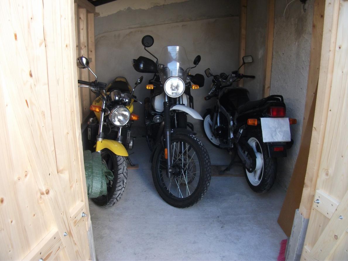

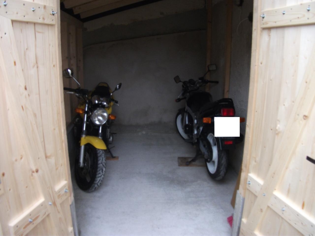

Um meine Garage etwas zu entleeren, habe ich mal eine "Remise" angelegt. An dem Platz war vor langer Zeit ein Hühnerstall. Deswegen auch die Abmessungen von 2,1 x 3,2 m. In der Mitte ist noch Platz für die Himalayan. Es ist noch nicht ganz fertig. Es fehlt noch die 2. Lage Dacheindeckung (Bitumenschindeln), die Regenrinne und die Ortgangbleche. Falls sich jemand über fehlende Diagonalstreben an den Ecken mokiert, das ist durch die Beplankung (23 mm starke Schalbretter) so verwindungssteif, dass es die nicht braucht. Die Langzeitbeobachtung hat auch erbracht, dass die Feuchtigkeit (Spritzwasser) nie über die erste Lage Schalungssteine geht. Das wird sich mit der Regenrinne und einer Beschichtung des Sockels noch verbessern.
Die Kopfbänder sind auch nicht nötig, wenn du nur eine freistehende Ecke hast. Wo soll das ganze denn auch hin?
Bei einem freistehenden Carport oder Schuppen sieht das schon anders aus, aber hier ist das wirklich nicht nötig.

Als gelerntem Zimmermann fehlt mir da die Trennschicht (Teerpappe) zwischen den Steinen und dem Holz
...ich bin mir aber ziemlich sicher, daß das trotzdem zu deinen Lebzeiten nicht deswegen wegfaulen wird...

Die einen raten zu einer Sperrschicht, andere raten davon ab, weil Wasser von oben auf der Sperrschicht stehen bleiben und ins Holz einziehen kann. Ohne Sperrschicht kann das Wasser nach unten weg. Selbst bei stärkstem Regen war die obere Lage der Schalungssteine noch nie feucht.

So wie ich es gelernt hab zieht die Feuchtigkeit durch die Steine / Mörtel hoch. Daß von oben nix kommen kann muss natürlich konstruktiv sicher gestellt sein.
Genau deswegen wird die Schwelle ein bißchen (1-2cm) nach außen über das Fundament vorstehen gelassen, damit evtl. anfallende Nässe da abtropfen kann und nicht auf der Trennschicht landet
Wie gesagt: ich gehe nicht davon aus daß das zu ernsthaften Problemem in deinem Fall führen wird. Z.B. wird die alte "Holz mindestens 30cm vom Boden entfernt halten"-Regel gut einehalten, was ja heutzutage anscheinend nicht mehr üblich ist
(Und es kann auch sein, daß der Stand der Wissenschaft heute ein anderer ist als vor fast 30 Jahren, als ich das gelernt hab. Kürzlich hat mich ein Bekannter um eine Meinung gebeten wie er seine Fenster einbauen sollte und dabei habe ich festgestellt daß das heute ganz anders gemacht wird als damals. Allerdings wurde das mit der Trennschicht seit dem Mittelalter so gemacht, ich vermute eher nicht daß es da noch großartige neue Erkenntnisse zum konstruktiven Holzschutz geben wird.)
