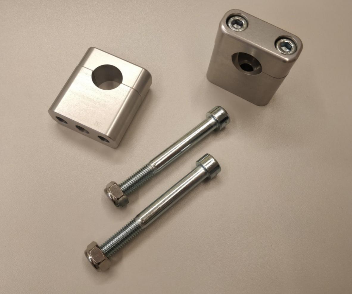

Hallo, suche solche Teile +ggf. Lenker für meine GS500E.
Möchte einen bequemen Lenker dranschrauben (anstatt Stummellenker)
Vielleicht hat wer sowas rumliegen.

wenn nicht ich habe früher schon mehere Adapter gefrässt und werde demnächst wieder eine Charge herstellen.
VG Jens

Mit ABE bzw. Teilegutachten? Das sind sicherheitsrelvante Bauteile, das ist nichts zum selbermachen.

Mit Materialgutachten. Das hat bis jetzt viele Km funktioniert und auch den Tüv nicht gestört.
Aber wenn du auf die ABE und Teilegutachten Wert legst, wirst du die Originale kaufen müssen, oder du Schaust nach der oberen Gabelbrücke der F Modelle die ja serienmäßig die Lenkeraufnahme haben.

Materialgutachten reicht ebenso wie ein Teilegutachten nicht aus.
Da es ein Sachverständiger ohnehin eintragen muss, kannst Du ihn auch im Vorfeld fragen, ob ein Materialgutachten ausreicht - oder ob er erst ab Teilegutachten zum Abnicken bereit ist.
Ala ABE das einfache mitführen eines Materialgutachtens reicht nicht einmal bei der HU aus! (Gerne umschrieben mit "Den TÜV hats nicht gestört" oder auch "den Prüfer hats nicht gestört")

Dann ist es wohl am einfachsten die originale obere Gabelbrücke zu verbauen der späteren Modelle.

Auch die muss eingetragen werden!

Bei eBay gibt es doch fertige Kits mit Lenker und Stahlflexbremsteitung. Wäre das nicht eine Alternative.
Die Klemmböcke alleine gibt es meine ich noch bei Ottos, aber auch die kosten schon iwas um die 150€.

Ja aber ist als original Suzuki Bauteil auch nicht schwer hab ich selber schon gemacht hatte Fotodokumentation der späteren Modelle mit Detailfotos und Fahrzeugbrief der neuen und er hat das so Eingetragen Obere Gabelbrücke mit Klemmhalter Suzuki Gs500f Bj...
Die obere bekommt man ab und zu um die 50 eur wenn man Geduld hat

Ich habe die Klemmblöcke von eiiner GSX1100G benutzt, bis heute hat sich niemand dran gerieben Aber ich bin auch nicht so der ABEeler und alles muss TÜVitop sein.

Wenn man das für sich selbst macht, ist es zwar auch nicht in Ordnung, man ist aber selbst der Dumme, wenn etwas passiert bzw. wenn es beanstandet wird.
Gibt man das an andere, ist es etwas vollkommen anderes.
