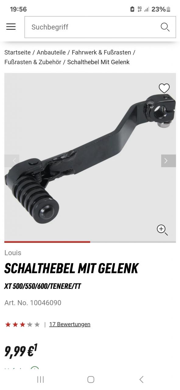

Ich würde da gar kein großen Aufriss machen und einfach aus 2 Hebeln einen machen!
Der 2 von Louis:
Name:	Screenshot_20250324_195620_Samsung Internet.jpg
Hits:	256
Größe:	53,6 KB
