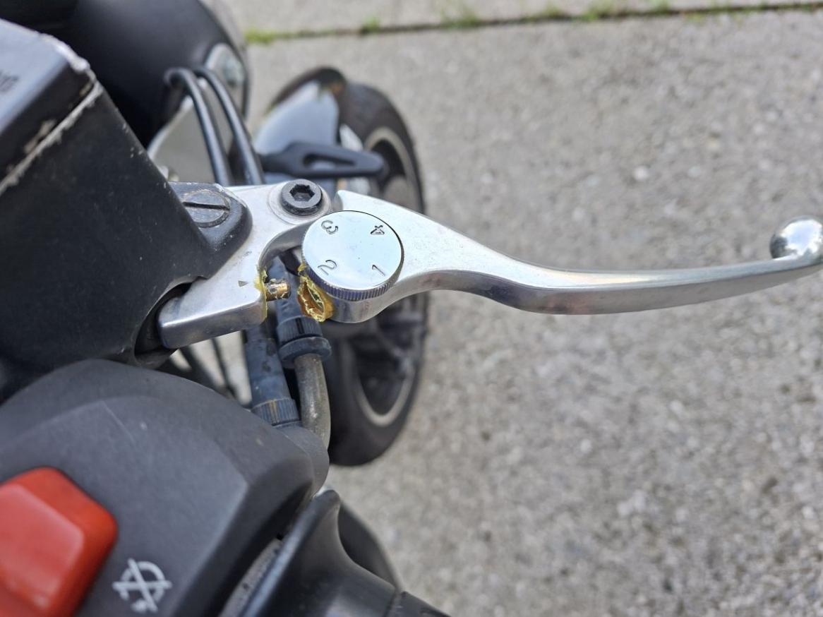

Habe mir gestern eine GS500 geholt (Privatverkauf).
Beim ersten Ansehen vor dem Kauf habe ich mir wohl den Bremshebel nicht richtig angesehen.
Dann beim Abholen hat sich das wie am Bild zu sehen ist ergeben. Gleich was vom Kaufpreis zurückbekommen.
War wohl schon länger so zusammengeklebt, so wie der Kleber aussieht. Jährliche Prüfung war erst im Mai, da ging das wohl auch durch.
Wenn ich mich recht an die Fahrschulzeit erinnere (war noch eine GS500E), ist das sowieso nur zusammengesteckt? Glaub da war irgendein Gummi dafür drinn?
Tuts ein wieder Ankleben oder wäre etwas professionelleres besser? Bremsen können kann ja doch wichtig sein.

Ein neuer Bremshebel kostet 10€!

@centaur Hab gerade bei meiner geguckt, da ist kein Gummi, da ist einfach nur Fett. Ich denke, der Farbe nach, könnte das bei deiner auch einfach nur Fett sein. Aber bei meiner kann ich den Hebel gar nicht so weit nach vorne drücken.

Könnte Fett sein. Könnte aber auch tatsächlich Kleber sein, um die auf der Rückseite befindliche, verloren gegangene Feder, die den Bremshebel an der Stelle zusammendrücken soll, zu ersetzen.

Ist Kleber.
Und da ist tatsächlich keine Feder. Da fehlt auch ein Stückerl wo sie wohl drann hätte sein sollen. Sieht sauber abgebrochen aus.
Ist wohl nicht ersetzt worden wie sie mal rechts dahingeschlittert ist. Und das war sie auf jeden Fall, wer auch immer das war von den 7 Vorbesitzern....

Wie Jim schon sagte: Kauf einen Neuen. Es hat keinen Sinn darüber irgendeinen weiteren Gedanken zu verschwenden! Dein Leben kann von dem Teil abghängen.
