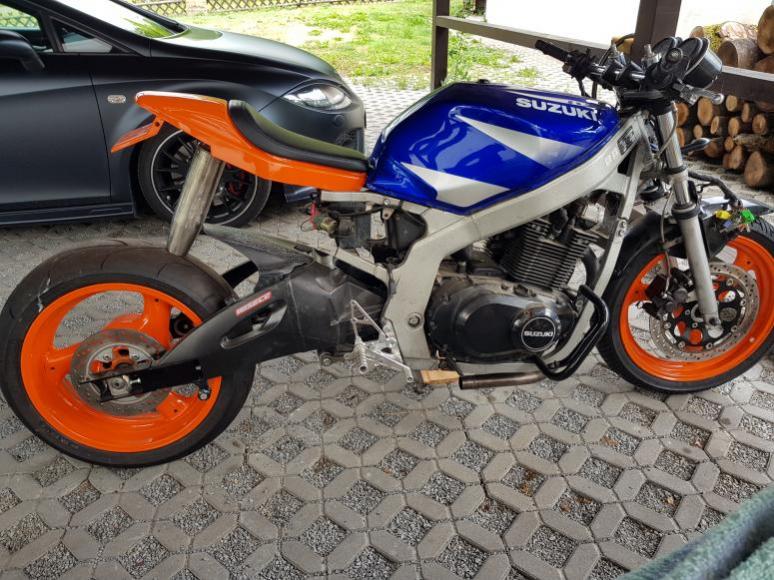

Du kannst doch so eine schöne F nicht schlachten!
Rahmen mit Papieren und Motor kannste auch von mir haben!
Ich schlachte die ab morgen.
Hits:	3074
Größe:	98,3 KB
