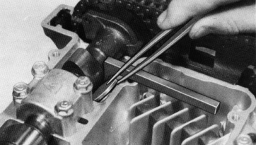

Gibs hier irgendwo ein Bild, wo man sieht wie das Werkzeug angesetzt wird?

Du solltest dir schleunigst das Suzuki Servicemanual zulegen, bevor was schiefgeht....

Das mach ich... Besten Dank für die tollen Fotos !!

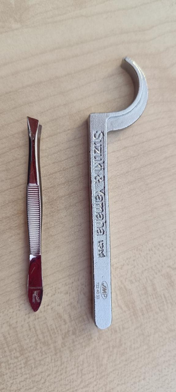

Passend zum Niederhalter die Pinzette... Danke

Hallo. Ventilspiel möchte ich demnächst auch kontrollieren.
In meinem Keller habe ich ein Werkzeug gefunden. Bin mir aber nicht sicher ob es für die gs
500 richtig ist. Auf dem Werkzeug steht eine Nummer. Kann einer was zu dem Werkzeug
Mit der Nummer sagen? Danke Gruß Michael

Ja, ist das richtige Werkzeug. Die Nummern sind nur vom Hersteller.
