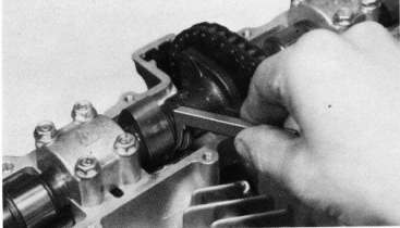

Gibs hier irgendwo ein Bild, wo man sieht wie das Werkzeug angesetzt wird?

Du solltest dir schleunigst das Suzuki Servicemanual zulegen, bevor was schiefgeht....

Das mach ich... Besten Dank für die tollen Fotos !!
Ich bin ja noch am zusammen tragen, erst wenn alles komplett ist und ich weiß wie es es geht, lege ich los....
