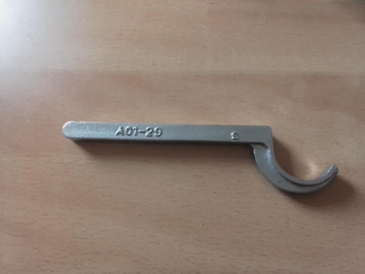

Hallo. Ventilspiel möchte ich demnächst auch kontrollieren.
In meinem Keller habe ich ein Werkzeug gefunden. Bin mir aber nicht sicher ob es für die gs
500 richtig ist. Auf dem Werkzeug steht eine Nummer. Kann einer was zu dem Werkzeug
Mit der Nummer sagen? Danke Gruß Michael

Ja, ist das richtige Werkzeug. Die Nummern sind nur vom Hersteller.

Super danke. Ich hatte mehrere gsx 400. Das Werkzeug habe ich bestimmt bei einem Motorradkauf dazu bekommen. Als ich ein Foto von dem Werkzeug gesehen habe dachte ich. Das hast du irgendwo. Ich habe sehr viel Werkzeug und dachte das findest du nie.
10 Minuten habe ich gesucht. Super das ich das schon mal habe....
