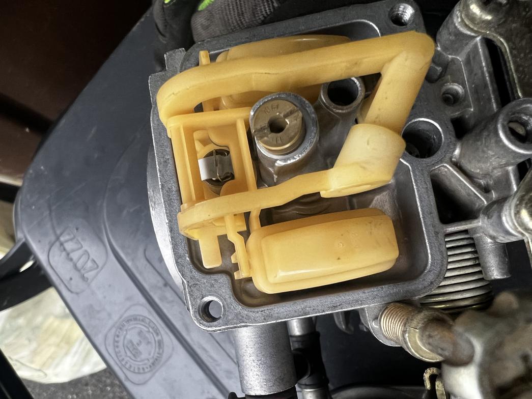

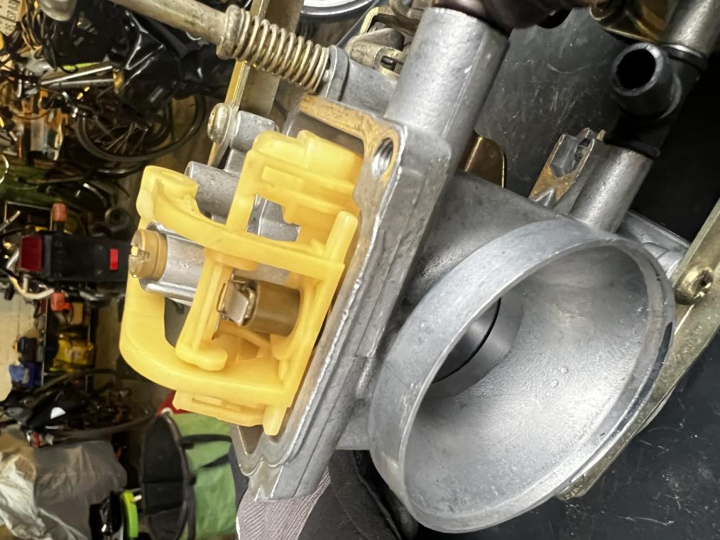

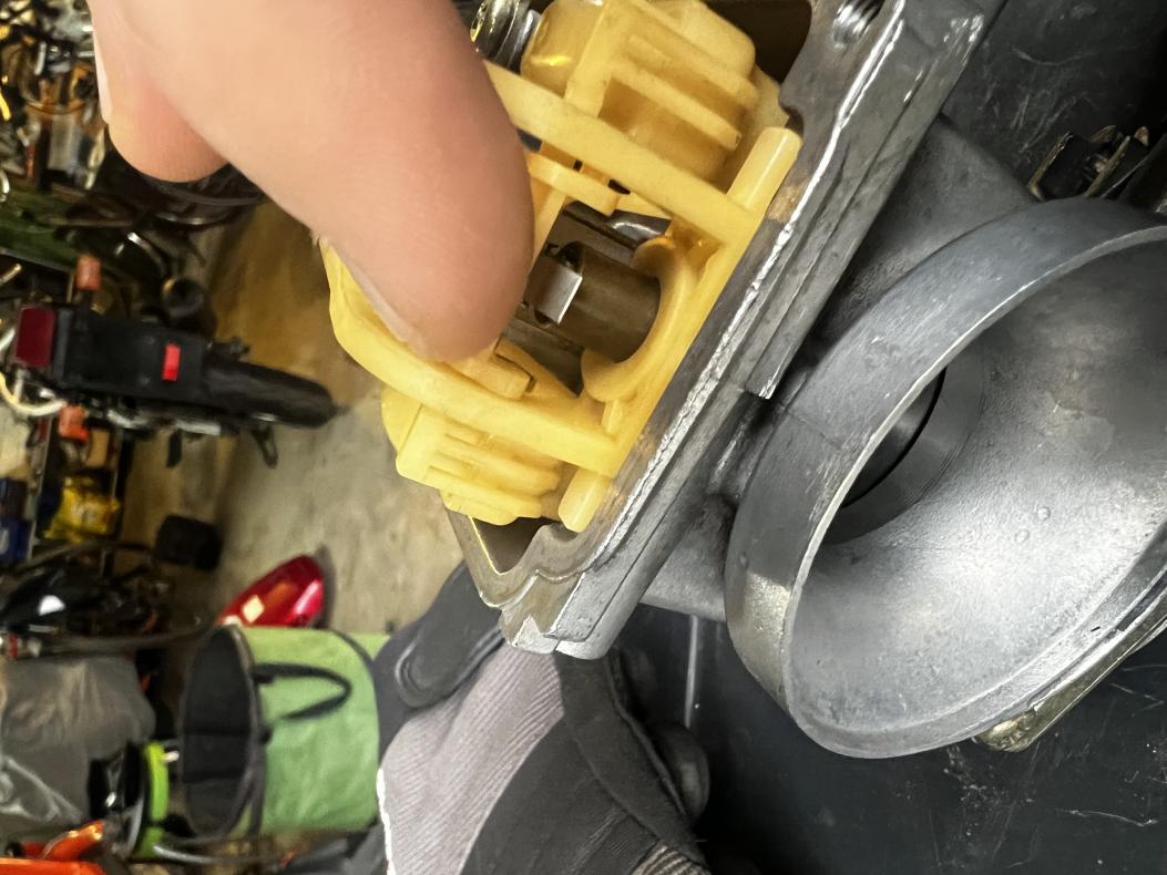

Meine GS500e (ca.30000km gelaufen) stand 6 Jahre trocken in der Garage, nachdem ein großer Service gemacht wurde und sie mit randvollen Tank abgestellt wurde.
Ich wollte die jetzt wieder reaktivieren.

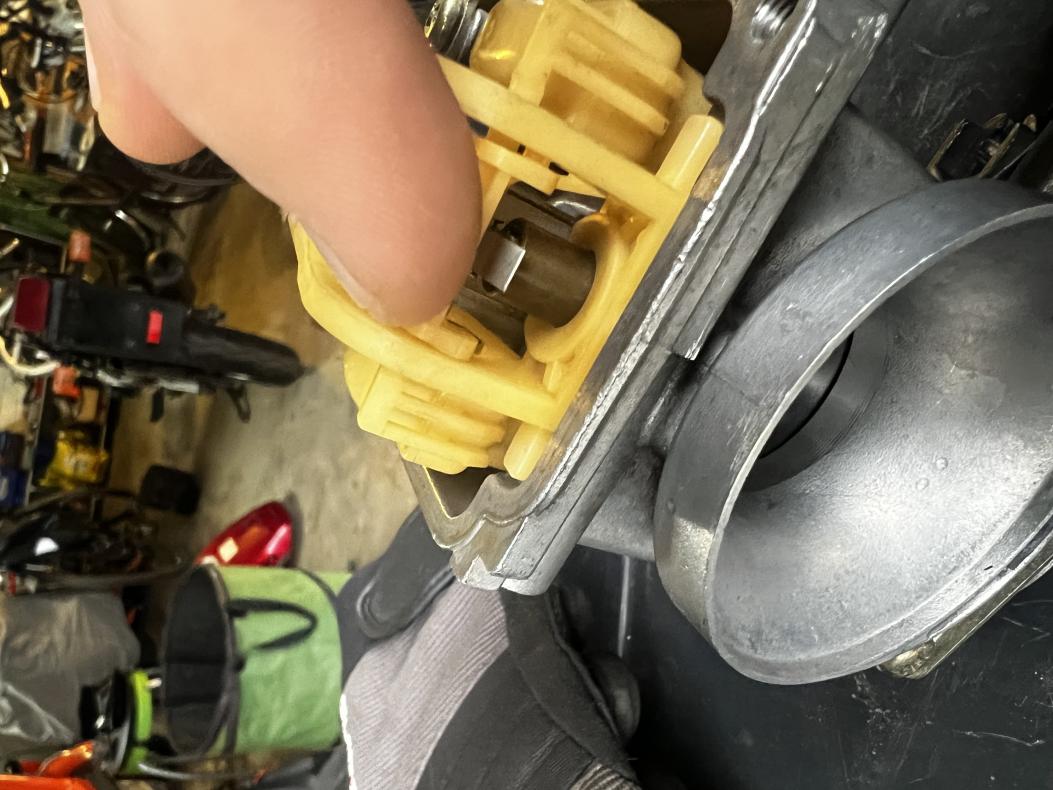

Natürlich war der Vergaser dicht, habe diesen komplett auseinander genommen und im Ultraschallbad gereinigt, einen neuen Benzinfilter eingebaut und neuen Sprit eingefüllt.
Die Batterie war natürlich platt, zum testen habe ich die GS mit dem Auto überbrückt. Sie sprang an und lief. Das Getriebe war etwas schwergängig und der Neutralgang lies sich nicht gut einlegen. Nachdem ich dann den Choke rausnahm ging sie aus, habe sie übers anschieben wieder zum laufen bekommen (mit Choke) OHNE eingeschaltetes Licht. Dann habe ich das Licht eingeschaltet und sie ging aus. Seitdem will sie nicht mehr anspringen. Der Zündfunke auf beiden Seiten ist NICHT vorhanden. Der Anlasser dreht, das Licht funktioniert, neue Batterie (Battorio FlyBat FLYTZ7S-BS/YTZ7S AGM geschlosson 12V, 6,5Ah) eingebaut sowie Zündkerzen.
Vergaser habe ich seitdem nochmals gereinigt, und wie hier im Forum die einzelnen Elektronikbauteile wie verrückt gemessen.

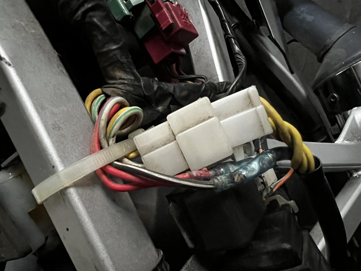

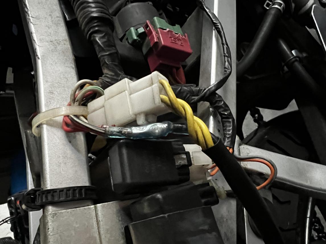

Dabei ist mir aufgefallen, dass anfangs die Diode einen Wackler im Cockpit von Neutralschalter-Birnchen/Öldruck-Birnchen ausgelöst hat. Mal war das Birnchen an, dann wieder aus.
Nach Abisolierung und Reinigung der Kontakte hab ich das Problem behoben bekommen.

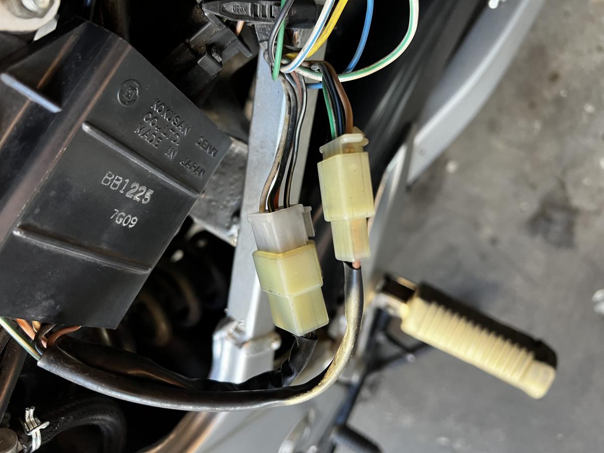

Steitenständerverbindung überbrückt, kein Zündfunk
Seitenständerschalter hat eine gemessenen Widerstand- ist das so richtig?

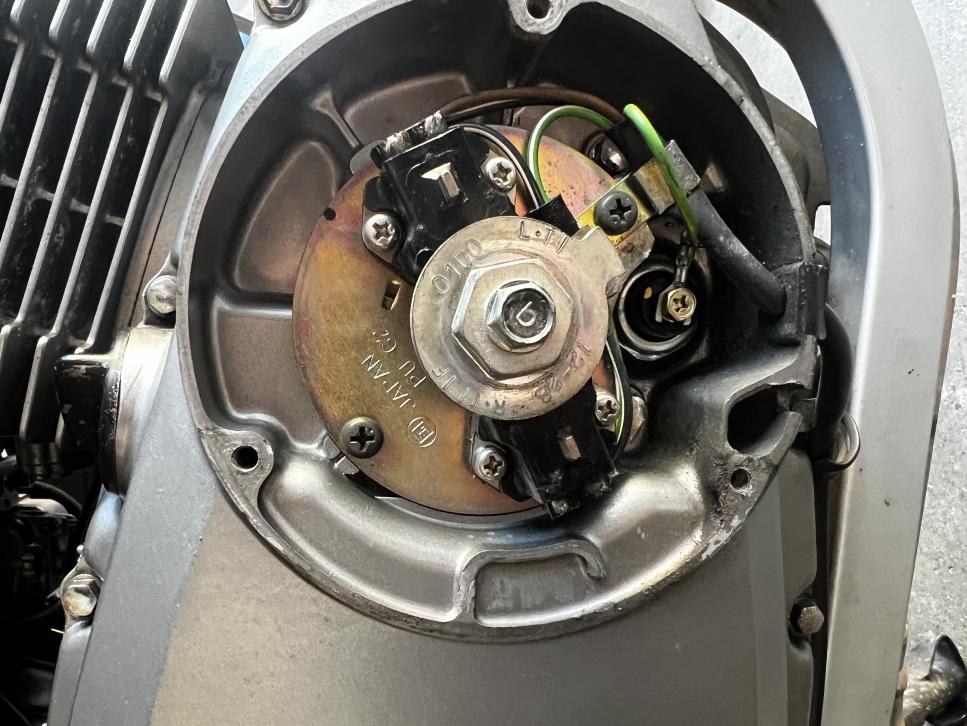

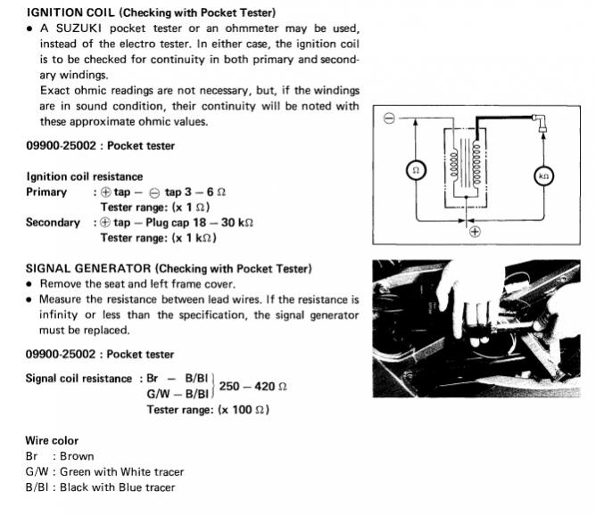

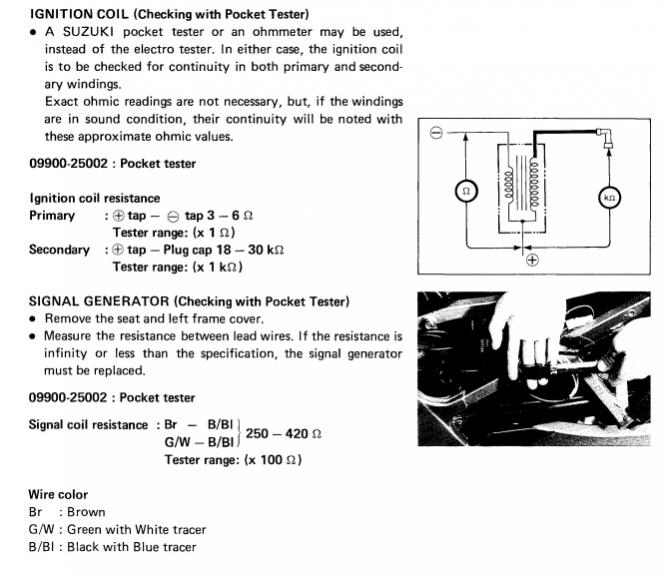

cdi abgeklemmt: (Manometer auf 2k Ohm)
Zündgeberspule: Braun zu s/w: 330
schwarz an braun
rot an schwarz-weiß
grün-weiß zu schwarz weiß 332
rot an grün-weiß
schwarz an schwarz weiß
cdi angeklemmt:
Zündgeberspule braun zu s/w: 288 bis 290
Manometerkabel auch gewechselt
grün-weiß zu s/w 289
Manometer Kabel auch gewechselt

Deine Beschreibung ist teilweise verwirrend.
Was meinst du mit Manometer? So etwas hat die GS nicht. Ein Manometer ist ein Gerät, das den Druck anzeigt. Meinst du vielleicht ein Multimeter mit dem man Spannung, Widerstand und Strom misst?

Die GS hat eine elektronische Batteriezündung, das bedeutet, dass die Zündanlage eine Mindestspannung benötigt, damit die CDI überhaupt einen Funken generieren kann. Ist die Spannung zu gering, gibts keinen Zündfunken. Auch wenn der Anlasser dreht. Eine kleine Batterie kann da schon einen zu großen Spannungsabfall aufweisen.

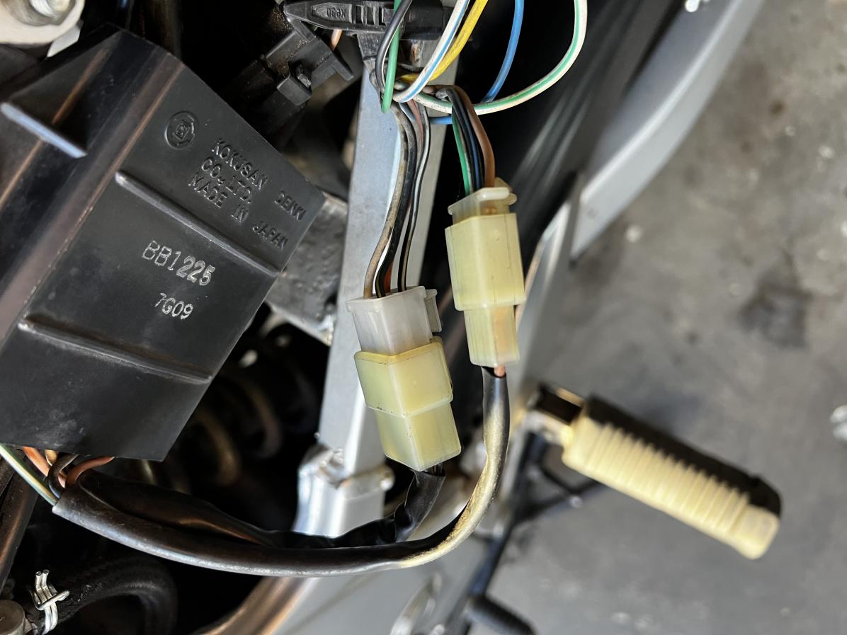

Update:
1.Seitenständerrelais-Zündungsverriegelungsrelais hat Stromdurchgang, wenn ich wie im WHB messe.
2.Neutralschalter durchgemessen, hat auch Stromdurchgang
3. Wie Du, AmigaHarry am 14.07.2015 unter #59 im Diskussionsbeitrag hier im Forum unter: Kein Zündfunken geschrieben hat [Hier legst du nun eine Verbindung vom O/W-Kabel bei der CDI zum Plus-Pol der Batterie. Dasselbe machst du vom B/W-Kabel zum Minus-Pol der Batterie. Das machst du aber wirklich nur für den Test ob es dann einen Zündfunklen gibt - danach sofort wieder abklemmen.] —>So habe ich mal versucht die CDI direkt an die Batterie zu überbrücken. Ohne Erfolg.. kein Zündfunke
Habe die CDI vom 4-Poligen-Stecker abgezogen, das O/W Kabel der CDI mit dem Plus Pol der Batterie überbrückt, das S/W Kabel der CDI mit dem Minus Pol der Batterie. Zündkerze an Masse gehalten und die Zündung kurz angeschaltet, dann versucht zu starten. Anlasser dreht, aber kein Funke. Sofort nach dem Versuch die CDI wieder von der Batterie getrennt.
Link: https://forum.gs-500.de/showthread.php?t=36749&page=2
4. Wie von dem User: „Seife“ im selbigen Beitrag unter #66, habe ich auch mal gemessen wieviel V an dem O/W Kabel, welches am Killswitch ankommt, gemessen. Habe das Multimeter auf 20V Gleichstrom eingestellt und dann die Zündung eingeschaltet. Kommen 12V an.
Genau so wie am O/W Kabel welches die CDI versorgt, genau so, auch 12V.
Heißt es also, dass die CDI der Übeltäter ist?
Wenn ja, wie messe ich das Ladesystem durch?, weil Du geschrieben hast, dass die CDI durchschlagende Spannungsschwankungen aus dem Wechselstomkreis gar nicht gerne mag.
Langsam weiß ich nicht mehr weiter. Was könnte ich denn noch testen? Bin ratlos.
Zündspulen habe ich jetzt nicht getestet weil das Problem ja auf beiden Zylindern auftritt.
Vielen vielen Dank für eure unermütliche Hilfe, mit fuchst es richtig wenn ich Dinge nicht bis ins kleinste Detail verstehe.

Hier mal ein Foto wie der Regler/Gleichrichter verkabelt wurde. Das scheint nicht original so zu sein oder?
Hits:	1873
Größe:	104,2 KB

Zu deiner Frage, das sieht zumindest nicht so aus, als hätte es so das Suzuki-Werk verlassen. Da hat wohl schon jemand Hand angelegt.

@AmigaHarry, ich denke meine GS hat zwei Geber, da ich diese schon gemessen habe. Zumindest glaube ich, dass wir von den gleichen (Zünd)gebern sprechen?
cdi abgeklemmt: (Multimeter auf 2k Ohm)
schwarz an braun
rot an schwarz-weiß
rot an grün-weiß
cdi angeklemmt:
Multimeterkabel auch gewechselt
Multimeter Kabel auch gewechselt

Für die Messung mit angeschlossenere CDI hast du da die gesammte Strecke beginnend vom Stecker an der CDI bis hinter die Pickups gemessen? Wenn ja, verstehe ich nicht, warum der Widerstand weniger geworden ist - er müsste um den Widerstand des Kabels mehr werden.....
Zur deiner Frage: Ab Bj. 1999/2000 wurde vieles an der Elektrik geändert. Da wurde die Zündzeitpunktgebeung von 2 auf einen Geber (Pickup) umgestellt. Deine GS dürfte allerdings älter sein.
Ich weis nicht, ob du das auch gemessen hast: Hast du Kabeldurchgang von der CDI zu den Spulen gemessen? Ist da Durchgang?
Mache auf jeden Fall noch den Test mit abgeklemmter Lima.
Anbei noch zur Sicherheit das Meßschema für Pickup und Spulen:
Hits:	777
Größe:	57,4 KB

Aus dem Schema in deinem Anhang @AmigaHarrywerde ich nicht schlau, das ist doch nichtdie Anleitung zum Messen der Puckups oder?
Mit CDI kannst du das gar nicht messen. Da müsstest du die CDI aufschneiden, denn innen sind die Wege durch Transistoren getrennt. Und selbst das würde keine Erkentnisse liefern.
Du kannst nur das Kabel, das von den Pickups kommt, an der CDI abstecken und an diesem den Durchgang des jeweiligen Pickups messen. Hast du das nicht schon gemacht?
Doch genau das habe ich gemacht…
Vielen Dank für deine unermütliche Hilfe!
Habe nicht bis zu der CDI gemessen nur direkt an den Pickups.
Und nein: Die Batterie braucht nicht an sein. Das Messgerät selbst hat eine kleine Batterie, welche den Messtrom durch die Leitungen schickt.
-> Entschuldigung, okay! Super
Ja ist für Spulen! Aber darunter stehen die Werte für den Pickup (Signal Generator). Das ist genauso zu messen, wie die Spulen, nur das es halt da nur eine Seite gibt (bei den Zündspulen gibts ja 2...) - da gibts kein anderes Schema (Zeichnung)....
Die Kabelfarben stehen auch dabei.
Du kannst die Pickups natürlich auch unten an den Lötpunkten messen - aber dann weist du nicht, ob die Kabel rauf zur CDI auch i.O. sind.

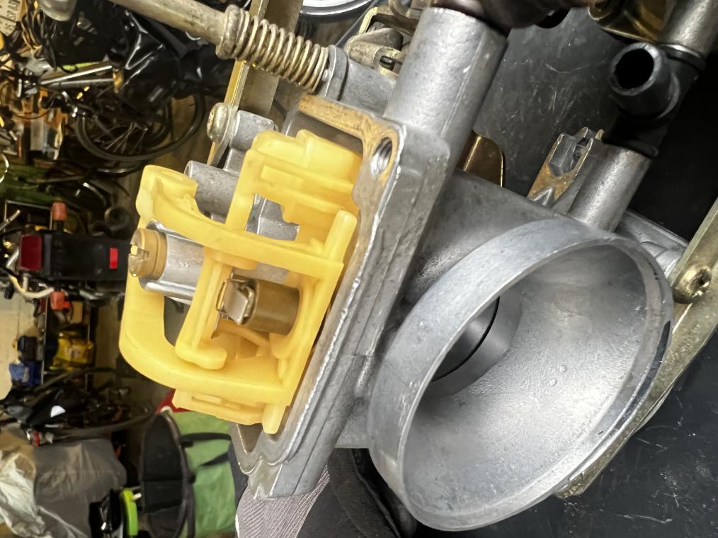

So, weiter gehts.
1.Habe mal geflutet, versucht zu starten -> kein Mucks
2.Benzinablassschraube Schwimmerkammer aufgedreht, kein Sprit in der Schwimmerkammer
3. Benzin liegt aber bis Verteilerstelle Vergaser an (durchsichtiger Benzinfilter am Schlauch)
jetzt überlege ich, es muss ja am Schwimmernadelventil und an der Schwimmernadel liegen, dass sie keinen Sprit durchlässt.
Richtig zusammen gebaut ist sie doch oder nicht?
Habe mal testweise je den einen Schwimmer mit Schwimmernadel und Ventil eingebaut gelassen in Einbauposition gehalten und dann durch den Anschluss gepustet. Kommt Luft durch, sobald ich die Nadel/Schwimmer nach oben schiebe, schließt sie und bläst auf der anderen Seite (wo keine Schwimmernadel,Ventil und Schwimmer montiert ist) Luft durch.
Update:
Sie läuft!!
Es lag an dem Benzinhahn direkt unter dem Tank. Diesen habe ich bei der Montage geschlossen und dachte, dass es beim komplett gegensinnigen Drehen der Schlitzschraube dann komplett offen ist.
Falsch gedacht, dann ist er auch zu. Der Schlitz gibt sozusagen die Öffnung an.
Dann habe ich den Vergaser gefluter und sie sprang sofort an.
Danke für den Tipp mit dem Benzinfilter, werde ihn dann wieder ausbauen. Wollte auf Nummer sicher gehen, dass kein Dreck in den Vergaser kommt. Benzintank ist sauber.

Alt 28.11.2025, 15:55:04   #39
Warum hast du einen Benzinfilter im Schlauch? Hast du Rost oder Dreck im Tank? Wenn nein, was soll der zusätzliche Filter bewirken? Wenn ja, solltest du den Tank reinigen.
Ich vermute, dass kein Benzin bis zu den Schwimmernadelventilen kommt, dass davor etwas den Kanal verlegt.
Ein zusätzlicher Benzinfilter ist unnötig und kann den Benzinfluss, der manchmal ohnehin etwas schwach ist, behindern. Die meisten Filter sind dafür ausgelegt, dass eine Benzinpumpe fördert, also, dass etwas Druck vorhanden ist.
Probiere mal ohne Filter.
