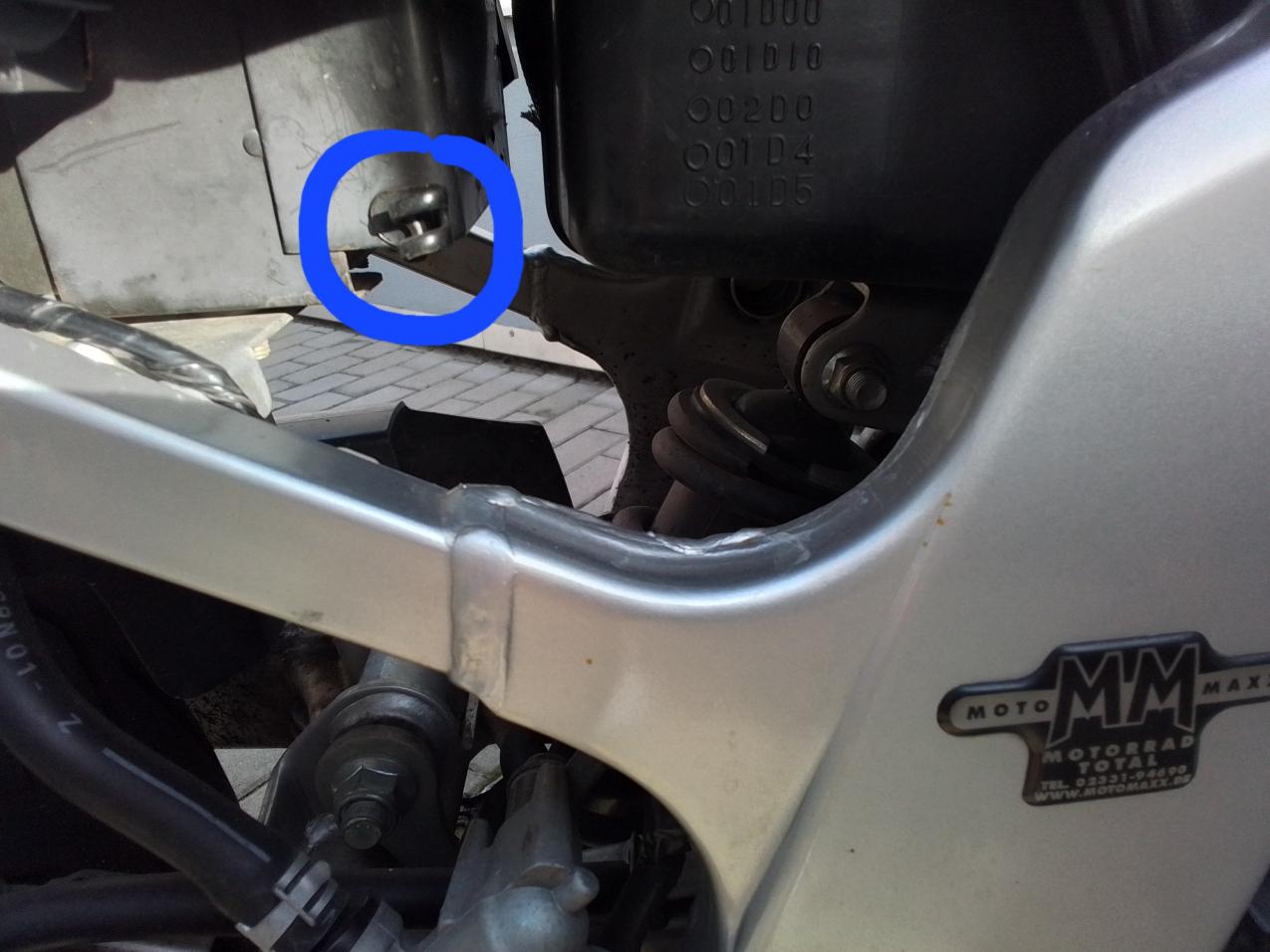

An meiner gs 500 bj 2002 ist ein Stück unter dem Tank eine Halterung . Wofür ist die?
Schaut euch mal das Foto an. Fehlt da was an meinem Moped?
Gruß Michael

Dort wird normalerweise der Schlauch geführt/fixiert, der vom Überlauf eines normalen Blei-Säure-Akkus nach unten Richtung Hauptständer verläuft. Wenn Du aber zB schon eine wartungsfreie bzw. Gelbatterie ohne Überlauf verbaut hast, ist da logischerweise der Schlauch überflüssig und nicht mehr da.

Super danke. Ich überprüfe mal was für eine Batterie ich habe . Der Vorbesitzer hatte eine neue eingebaut . Gruß Michael
