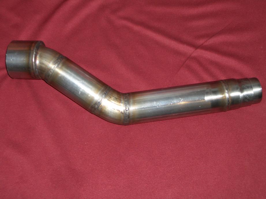

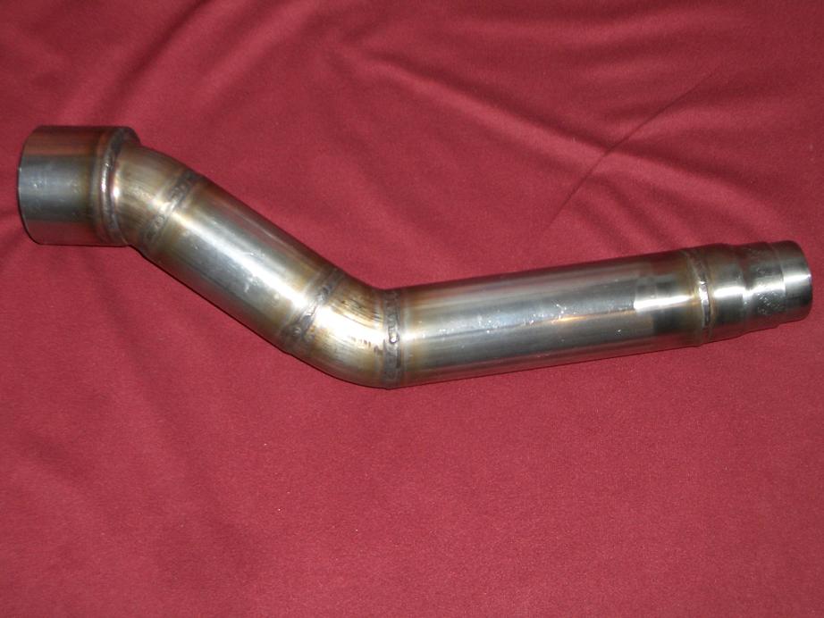

Alt 22.05.2008, 16:14:34   #63
Standard Re: Sebring Power Jet Auspuff an Original Rohr angebracht !!!!!
Bohren ist immer Murks.
Wenn der einen normalen Flansch dran hatte, hätte es ja auch nur einen Adapter benötigt.
Wenn man sich gaaanz viel Mühe gibt (7 Einzelteile!) könnte ein Verbindungsrohr auf einen runden Flansch zB so aussehen:[attachment=0:wzhra4cj]Verbindungsrohr.JPG[/attachment:wzhra4cj]
Aber jetzt ist das Kind im Brunnen und du musst damit leben.
Next time better luck
