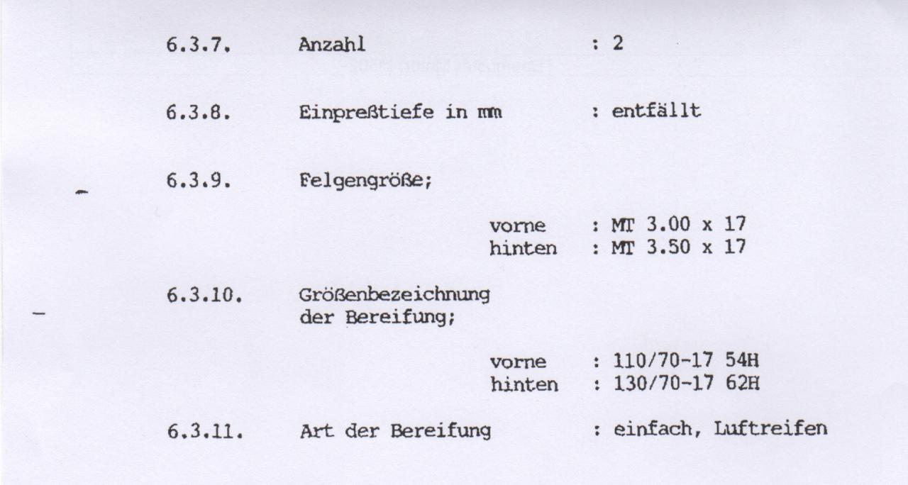

Zitat von Michi080190 Beitrag anzeigen
.... und dort hat er den Eintrag gefunden, das der Reifen aus Gummi sein muss, und mit Luft gefüllt sein muss :P
Kann es auf Wunsch einscannen und per Mail weiterleiten, falls jemand interesse daran haben sollte..
Cool
....son Wisch möcht ich unbedingt haben
Ich schick dir meine email per PN !
Alt 22.04.2013, 20:29:45   #52
Danke an den schnellen Michi
...endlich ham wir schwarz auf weiß den entsprechenden Abschnitt der allgemeinen Betriebserlaubnis F114 ( auf Antrag von Suzuki Heppenheim erteilt am 5 Dezember 1988 für die Suzuki GM51b vom TÜV Hessen )
auf den sich der Zusatz : " Reifenbindung laut Betriebserlaubnis beachten "
in der Zulassungsbescheinigung /Fahrzeugschein bezieht
Hits:	1432
Größe:	62,2 KB

Der TÜV meinte auch, das es sehr komisch ist mit den Reifen, vor allem bei älteren Maschinen und neueren Reifen. Da schieben sich Suzuki und die Reifenhersteller gegenseitig die Verantwortung zu wie es scheint..
Naja, mit dem Gutachten von '88 sollte das jetzt aber keine probleme bei ner Kontrolle o.Ä. geben hoffe ich.

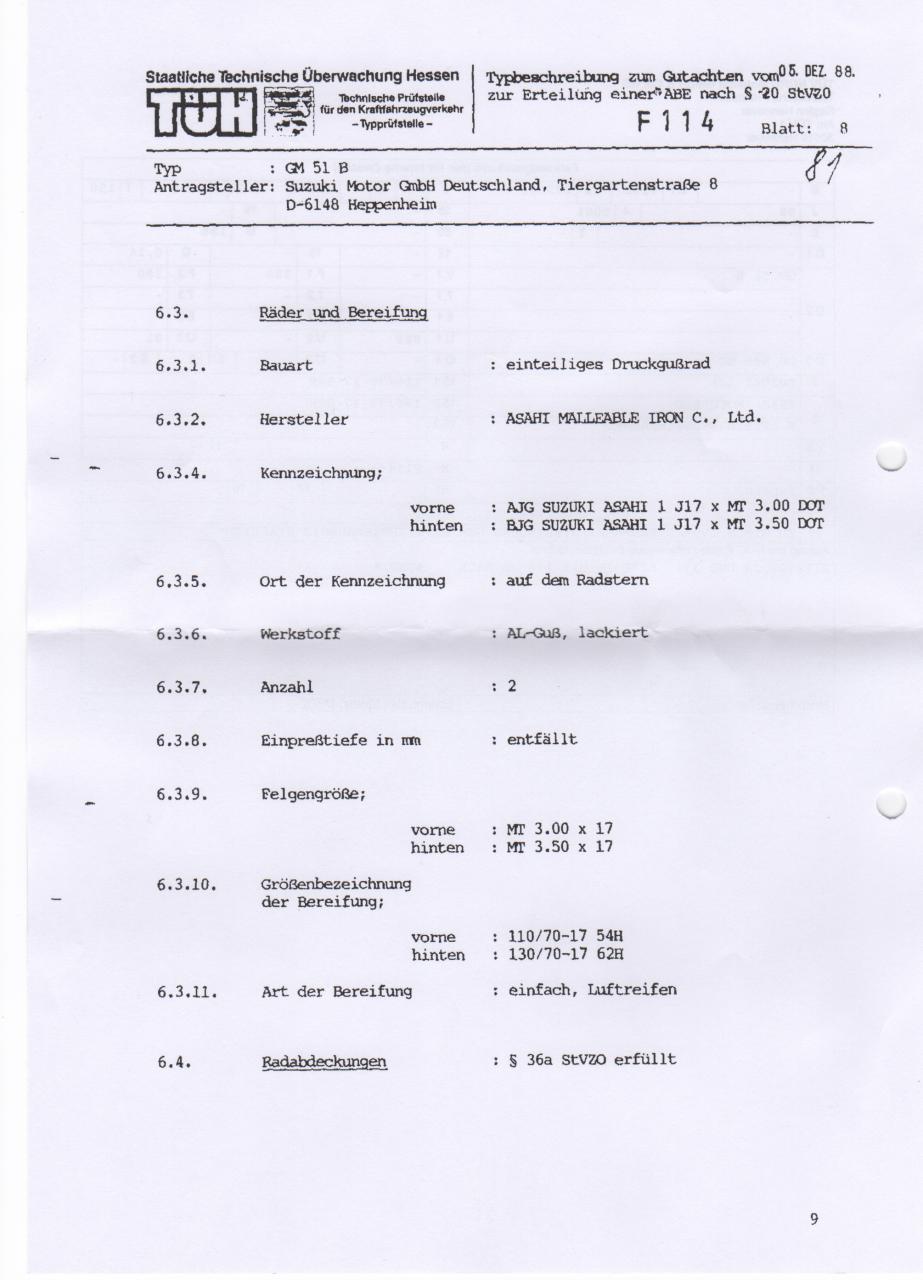

Wie schon so oft geschrieben gibt es seit dem Jahre 2000 keine herstellerbindung mehr, diese wurde logischerweise auch beim TÜV aus dem System genommen, genau wie beim KBA.
Die Anmerkung das der Reifen mit Luft gefüllt sein soll wird wohl auf einen Schlauchlosen Reifen hin deuten.

Alt 22.04.2013, 21:11:33   #56
Ich hab meine ja im April 89 neu gekauft und es gab meines Wissens von Anfang an keine Reifenbindung ( was die ABE ja auch so bestätigt )
ich häng den Wisch nochmal komplett an , dann kann man im rechten oberen Eck den Datumsstempel erkennen
als ich 91 zum erstenmal bei der HU war hatte ich schon vorne nen Metzeler und hinten nen Michelin montiert , da die originalen Bridgestone bei mir nach 5000 (hinten) und 7000 (vorn) runter waren
später wurden die Wechselintervalle zwar etwas länger , aber ich hatte nach den ersten 5000km mit der Originalbereifung nie mehr zwei gleiche Reifen ( nicht mal welche vom gleichen Hersteller ) montiert , wenn ich zur HU gefahren bin - und kein einziges mal Probleme deswegen - auch nicht vor dem Jahr 2000
ich kann mir zwar nicht vorstellen , dass Suzuki eine Reifenbindung zurückgezogen hat , die zumindest für die GM51b mit der Betriebserlaubnis F114 niemals bestand - aber deswegen muss man sich nicht in die Haare kriegen
die Anmerkung Luftbereifung bezieht sich meiner Meinung eher nicht auf "schlauchlos" weil auch Reifen mit eingezogenem Gummischlauch für gewöhnlich mit Luft befüllt werden und die deutsche Sprache durchaus differenziert genug ist um auf diesen Umstand unmissverständlich einzugehen
ich denke eher , dass Vollgummireifen wie teilweise bei Landmaschinen vorzufinden , damit außen vor gehalten wurden
und zur Breite des Street radial
die von mir gemessenen 130cm Breite ( ebenfalls per Stechmass ermittelt ) ist unmontiert ermittelt
dass sich das je nachdem ob auf der 3½er oder der 4er aufgezogen noch ändern kann , vermute ich auch
aber der alte BT45 der noch im Keller vor sich hingammelt ist halt (ebenso unmontiert ) einen vollen cm breiter
Hits:	1136
Größe:	90,6 KB

Eine Frage, die mich selbst aber noch beschäftigt, ist folgende:
Darf man auf der GS eigentlich einen Radialreifen fahren? (Seriendimension!!! kein Umbau!!!)
Laut der Aussage unseres DEKRA-Prüfers ist das eigentlich nicht erlaubt.
Es gibt zwar keine Herstellerbindung wohl aber eine Bauartbindung!
Die besagt laut Betriebserlaubniss F114 - 6.3.10. dass eine Diagonalbereifung
gefahren werden muß. Aber wo kein Kläger da kein Richter. Meine GS hat mit Radialreifen jedenfalls die Hauptuntersuchung bestanden!
Gruß Schäntz
