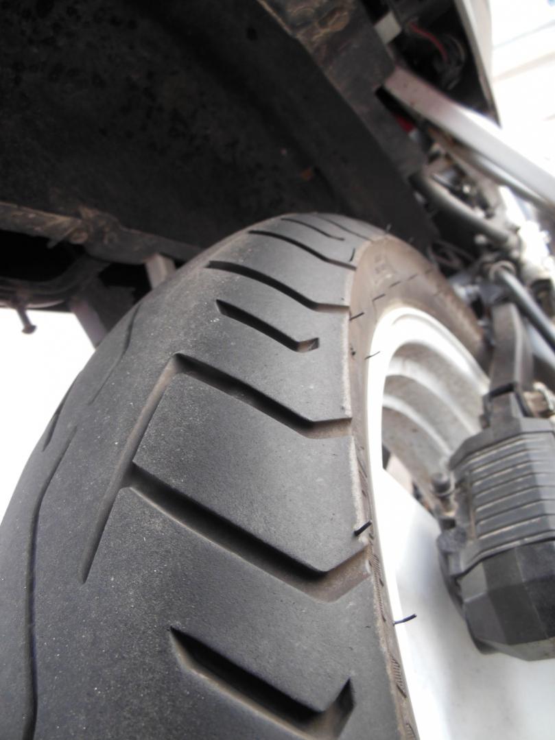

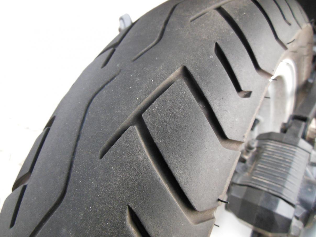

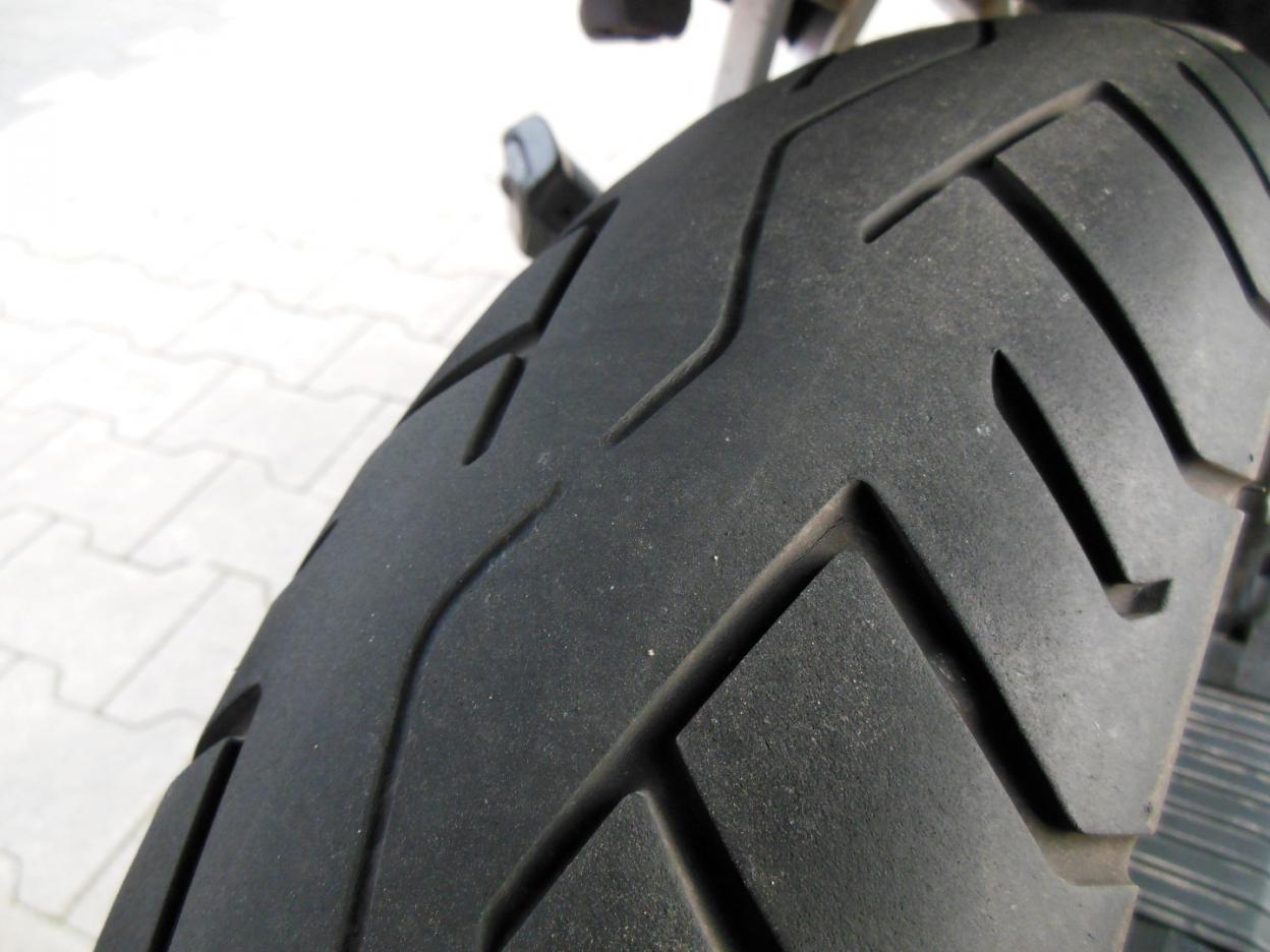

Ich war heute unterwegs und hab den Reifen auch an den Seiten etwas abgefahren. Nicht unbedingt mitm Messer zwischen den Zähnen aber schon zügig
Man kann gut sehen bis wohin ich den Reifen abnutze, aber die Mitte ist eben trotzdem deutlich mehr verschlissen ^^
Meine Fahrweise beim beschleunigen ist meistens digital, also alles oder nichts Daher kommt das wohl.
Ich finds immer schade jetzt den Reifen zu wechseln, der fährt sich absolut prima und bei dem neuen muss man erstmal vorsichtig sein und diese Beschichtung abfahren
Ich bin vorher Metzeler Lasertec gefahren, bin mit dem Reifen eigentlich genauso gefahren, bin dann auf den BT45 umgestiegen weil man von dem nur gutes hört. Fahre eh nur bei trockenem Wetter mit Schräglage. Sobald es irgendwie leicht feucht ist fahr ich nurnoch eckig umme Kurve
Weiß leider nicht mehr wieviele km ich mit dem Metzeler gekommen bin.
Vielleicht wechsle ich wieder wenn der Vordere auch dran ist und fahr wieder Metzeler?

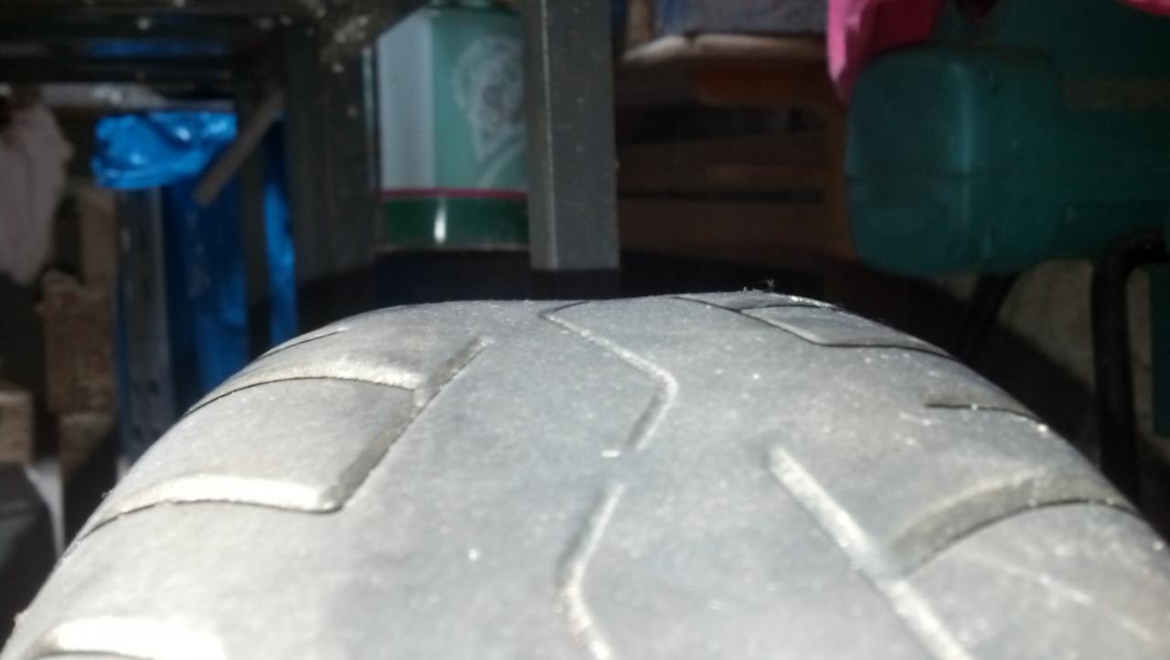

Kannst ja für die Übergangszeit meinen alten nehmen:
Sammlerstück, Seltenheitswert. KEIN ROST!!!!!
Gebraucht (nur eingefahren) sonst ok, DOT-Nummer endet auf 01 <- Ist wohl die Güteklasse mit gemeint.
edit: Die Customtuning-Delle in der Mitte schont den Reifen bei langen Autobahnfahrten und reduziert damit die von dir beanstandete Abnutzung.
Privatverkauf, keinerlei Gewährleistung

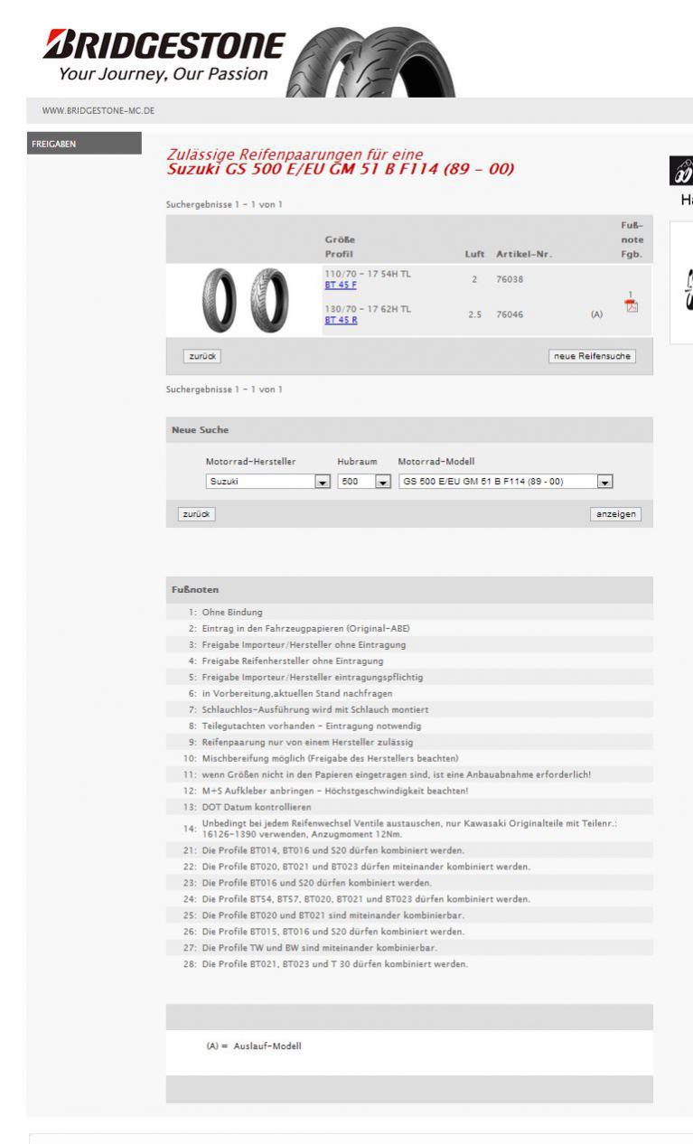

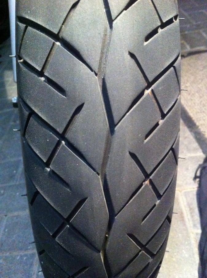

So hab jetzt mal vorne 2,4 und hinten 2,7 drauf.
fährt sich eigentlich ganz gut manchmal ein bisschen holprig. Hab das jetzt ca. 1000 Km so! Vorne sind jetzt aber Sägezähne am Reifen.... Weiß nicht obs daher kommt. Naja aber ist ja nichts schlimmer oder?

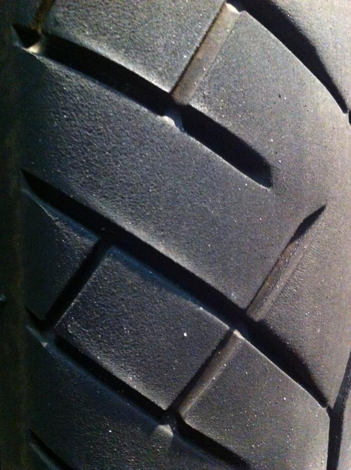

Sägezähne kannte ich bis jetzt garnicht, noch nie von gehört oder gesehen, muss ich mal drauf achten
Bin gestern mitm Kumpel gefahren, er mit ner Kawasaki Zephyr 750, ich habe Luft kontrolliert bei mir zu Hause und ihn gefragt ob er auch gleich nachgucken will.
Er fragt erstmal "wieviel Druck muss da überhaupt drauf?" Hinten hatte er 2 Bar da meinte ich schon kommt mir wenig vor, ich hab bei mir 2,7 hinten drauf gemacht da hat er 2,6 bei sich drauf gemacht. Er hat sich draufgesetzt ist 1 meter gerollt und hat sofort einen Unterschied bemerkt. Beim fahren auch sofort begeistert wie schnell das Motorrad auf einmal beschleunigt
Gelb... und laut!
Alt 10.06.2013, 21:11:39   #73
Hmm...ich dachte immer, dass die Sägezähne am Vorderradreifen von zu geringem Druck kommen und Bridgestone deshalb die höheren Drücke empfiehlt...
bei 2,4 bar sollte das eigentlich nichtmehr passieren...kannst ja mal 2,45 oder 2,5 bar vorn probieren.

Einmal mit so einem Mechanischen Reifedruckprüfer und bin jetzt jedes mal bei jeder Fahrt zur Tanke gefahren und hab den Druck da geprüft. Sind keine 500 Meter. Vielleicht ist es mir ja vorher nicht aufgefallen das er Sägezähne hatte. Bin mir nicht so sicher. Aber hat das irgendeinen Nachteil? Aso also ich denke das es Sägezähne sind. Wenn ich Über den reifen rüber fühle spüre ich so Kanten am Profil Genau da wo die Stege des Profils enden. Kanns leider nicht besser beschreiben.....^^
Aso und gehen die wieder weg?

Mach doch mal ein Foto davon.

Kommen

Ich denke das ist altbekannt, Sägezahn und BT45, war der Grund warum ich mir den Reifen nicht gekauft hab.
Der Reifen hat halt Profil-Blöcke die sich verwinden wenn man drauf fahrt.
Sägezähne können die Fahreigenschaften verschlechtern, mehr Abrollwiederstand etc.

Ich nutz jetzt das Thema hier, um etwas Panik zu verbreiten:
Hab heut mal gegoogelt nach der Reifenfreigabe für den BT45... Bin dann auf die tolle Seite von Bridgestone gestoßen, wo man nach Motorrad Modell suchen kann...
Und siehe da, unsre Maschine und der BT45 tauchen auch auf Aber:
Da ist auf er Seite ein kleines "A" beim Hinterreifen dabei, was laut Legende "Auslaufmodell" bedeutet...
Soll das heißen, es wird bald keinen BT45 mehr geben??
Screenshot im Anhang :P
Hits:	772
Größe:	82,7 KB
