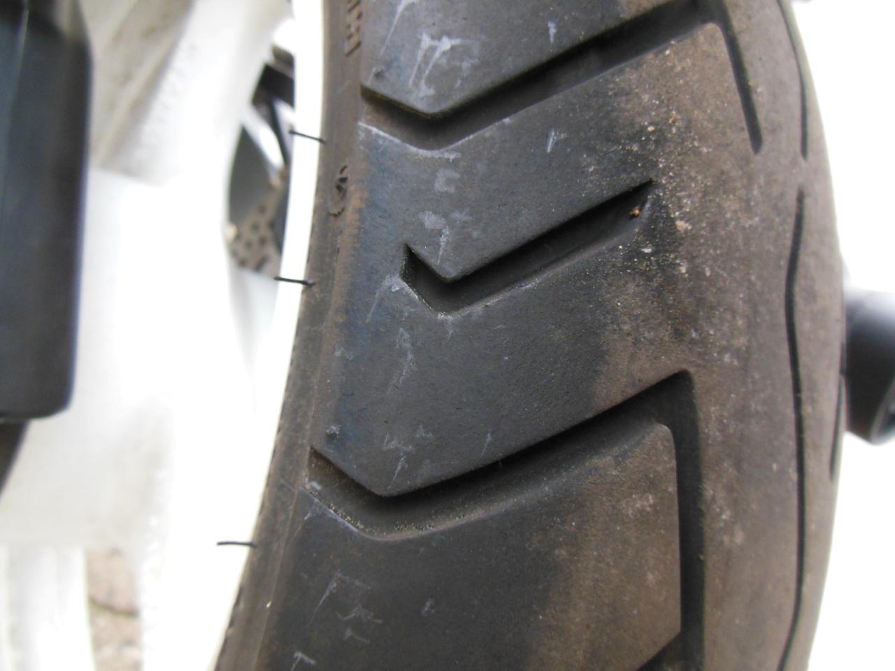

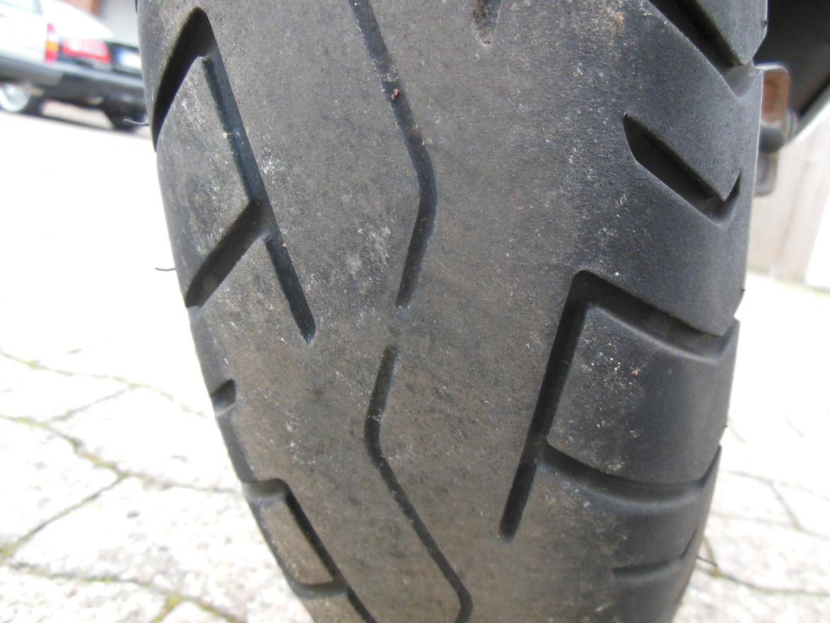

Hier mal ein paar Bilder. Was mir noch aufgefallen ist, ist das ich so komische Linien bzw übergänge sehen zwischen Lauffläche in Mitte und der an der Seite. Ist das da wo die Gummimischung anders wird? Ist auf beiden Seiten am Hinterreifen! Andere Seite außen ist ein bisschen mehr abgefahren, da rechts nichts so meine Seite ist Links gibts auch keinen Streifen mehr Aber auch Links ist das Profil noch mehr als ausreichend!

Alt 31.05.2013, 20:42:26   #7
Dass sich die Mischungen abzeichnen ist normal. Wie sieht das Profil an den Indikatorblöcken aus? Der Block ist bei 1mm (für Amiland?)

Alt 31.05.2013, 20:47:47   #9

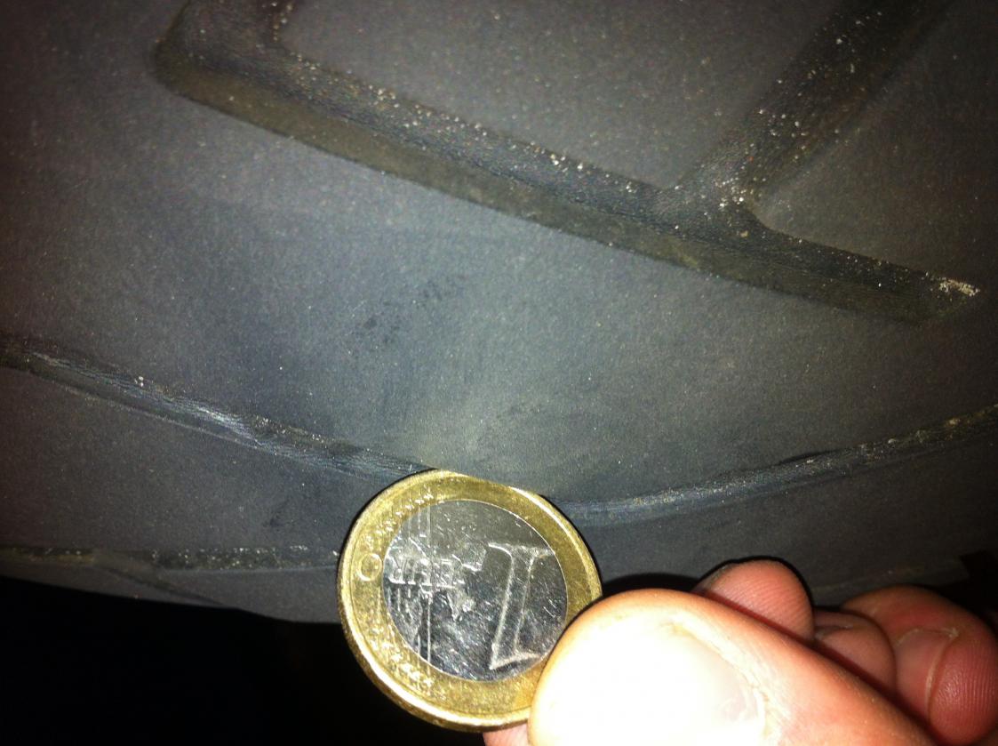

Guck mal links neben dem Euro Stück da sieht man das Ding wenn man genau hinschaut
Hab gerade mal nachgemessen außen 4-5 mm. In der Mitte ca. 2mm

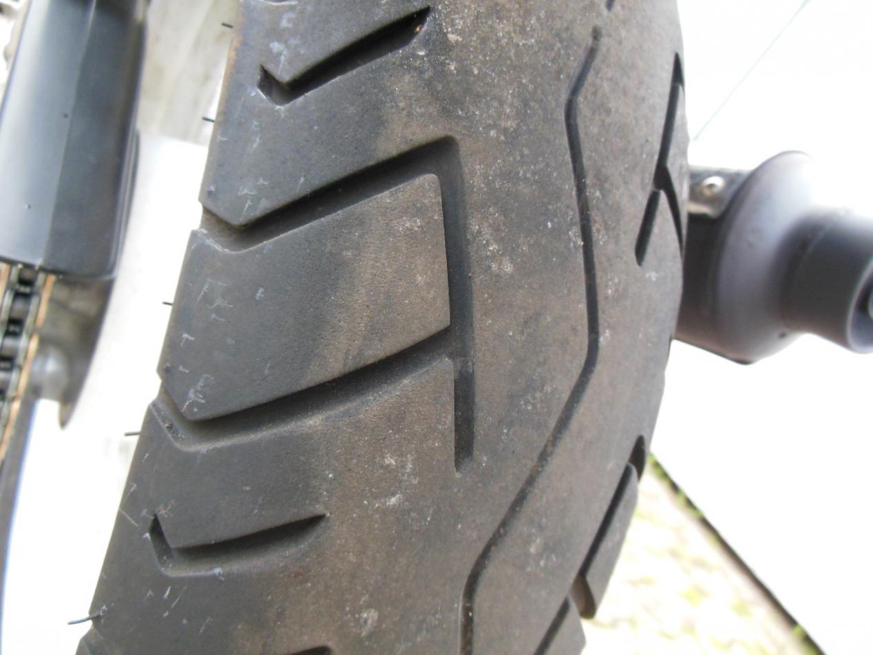

Hier mal mein Reifen, ja ich weiß, das sind keine 1,6 mm
Der kommt demnächst noch neu...
Fahre auch mal mit Schräglage, aber ist doch unmöglich den Reifen gleichmäßig abzufahren.
So oder so überwiegt der Teil geradeausfahren immer, da kann man machen was man will. Man müsste ausschließlich Kreisel fahren, allerdings muss man dann ins Ausland wo Linksverkehr ist um die rechte Seite auch noch abfahren zu können da wir ja Rechtsverkehr haben Und um da hin zugelangen muss man wieder ne Weile geradeausfahren.
Übrigens sieht man auch schön das mein frisch aufgetragenes S100 Kettenspray auf dem Brandneuen Kettensatz welches ich extra 2 Tage einwirken haben lassen doch nicht 100%ig fest sitzen bleibt...
