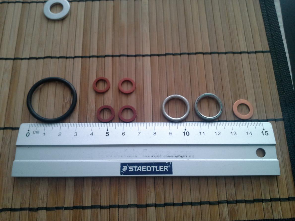

Alt 03.04.2014, 15:03:38   #60
flocooper
Kann mir jmd sagen wofür diese Dichtungen sind? Schaltwelle etc?
Die kann ich nämlich nicht zuordnen und so schlecht anbieten.

Alt 03.04.2014, 16:56:53   #61
flocooper
Für das Geld für die O-Ringe und Scheiben bekommst du fast nen kompletten Dichtsatz.
Daraus könntest du dann die Dichtungen die du nicht brauchst verticken oder auf Halde legen.
http://www.ebay.de/itm/Dichtsatz-Mot...item540215b3b4
Also die Dichtungen für die Stehbolzen mit der Steigleitung sind nicht dabei..mein Händler will fast 9 Euro pro Stück und im Internet 16 Euro Versand..das günstigste was ich gefunden habe ist 29 Euro mit Versand. Noch jmd eine Idee?
Alt 03.04.2014, 17:06:28   #62
Sicher, dass die 4 O-Ringe nicht dabei sind?
Schau mal nochmal ganz genau nach!
Würde mich sehr wundern, wenn die nicht dabei sind.
Auf dem Bild der Auktion scheinen die mit drauf zu sein.
Einfach mal mit den ausgebauten vergleichen.
Alt 03.04.2014, 17:32:38   #63
flocooper
Sind Sie nicht 100% nur 4 große und 2 kleine für die Ventildeckelschrauben..und die nicht definierten von meinem Foto oben...

A.S.
Registriert seit: 03.06.2013
Beiträge: 3
Nabend,
ich hatte die letzten Tage auch das Vergnügen mit diesem Dichtungssatz.
Bei mir haben auch die 4 O-Ringe für die Steigleitungen gefehlt.
Außerdem waren es nur 6 Unterleg-/Dichtscheiben für die Kopfmuttern.
Ich rate aus eigener Erfahrung definitiv davon ab die Unterlegscheiben aus Alu zu verwenden. Ich habe meinen Motor mit 2 alten Kupferscheiben (den Rand vom setzten vorher weggefeilt) und den 6 Aluscheiben wieder zusammengebaut. Angezogen habe ich die Kopfmuttern mit 40Nm.
Leider war nach unter 100km die Kopf- und die Fußdichtung schon undicht.
Die Aluscheiben haben sich so sehr gesetzt, dass bei erneutem anziehen nach 100km mit 40Nm noch über 1/4 Umdrehung nachzuziehen war.
Leider war die Kopfdichtung auch dadurch nicht mehr dicht zu bekommen.
Im Endefekt habe ich einen zweiten kompletten Dichtungssatz von Athena bestellt. In dem waren Ordentliche Kupferdichtungen und auch die O-Ringe für die Steigleitungen.
Damit ist jetzt Ruhe.
MfG Aaron

Wenn es um genau den 45€ Satz geht, ist das endlich mal erfahrungsbasiertes Feedback!
Wenn man O-Ringe und Kupferscheiben zukauft, ist man wieder beim Preis für den Athena-Dichtsatz.
Jetzt wissen wir es für künftige Generationen

Jap, war der 45€ Dichtsatz von Ebay.
Wie schon gesagt, von mir ein klares Finger weg!
Allein das nachkaufen der 4 O-Ringe macht ihn genau so teuer wie einen von Athena. Dann hat man aber immer noch das Problem mit den Unterlegscheiben aus der Alu Knetlegierung.
An deiner Stelle würde ich von den alten Kupferdichtungen den Rand vom setzten abfeilen und sie wieder weichglühen. Dann kann man die mit gutem gewissen wieder verwenden. Bei den O-Ringen für die Steigleitungen wirst du in den sauren Apfel beißen müssen und sie beim Händler holen.

Hab die O-Ringe heute abgeholt 29 Euro für 4 Stück. Hab mir die Kupferdinger mal angesehen, nur der eine hat einen Rand.. Abglühen? Lötlampe drauf ?
Also die Papierdichtungen sind aber OK die Fußdichtung hab ich schon drin und die Kopfdichtung da bekomme ich eine andere vom Großhändler.
Eig müsste man den bei Ebay mal anschreiben zur Nachbesserung. Komplett ist was anderes.
