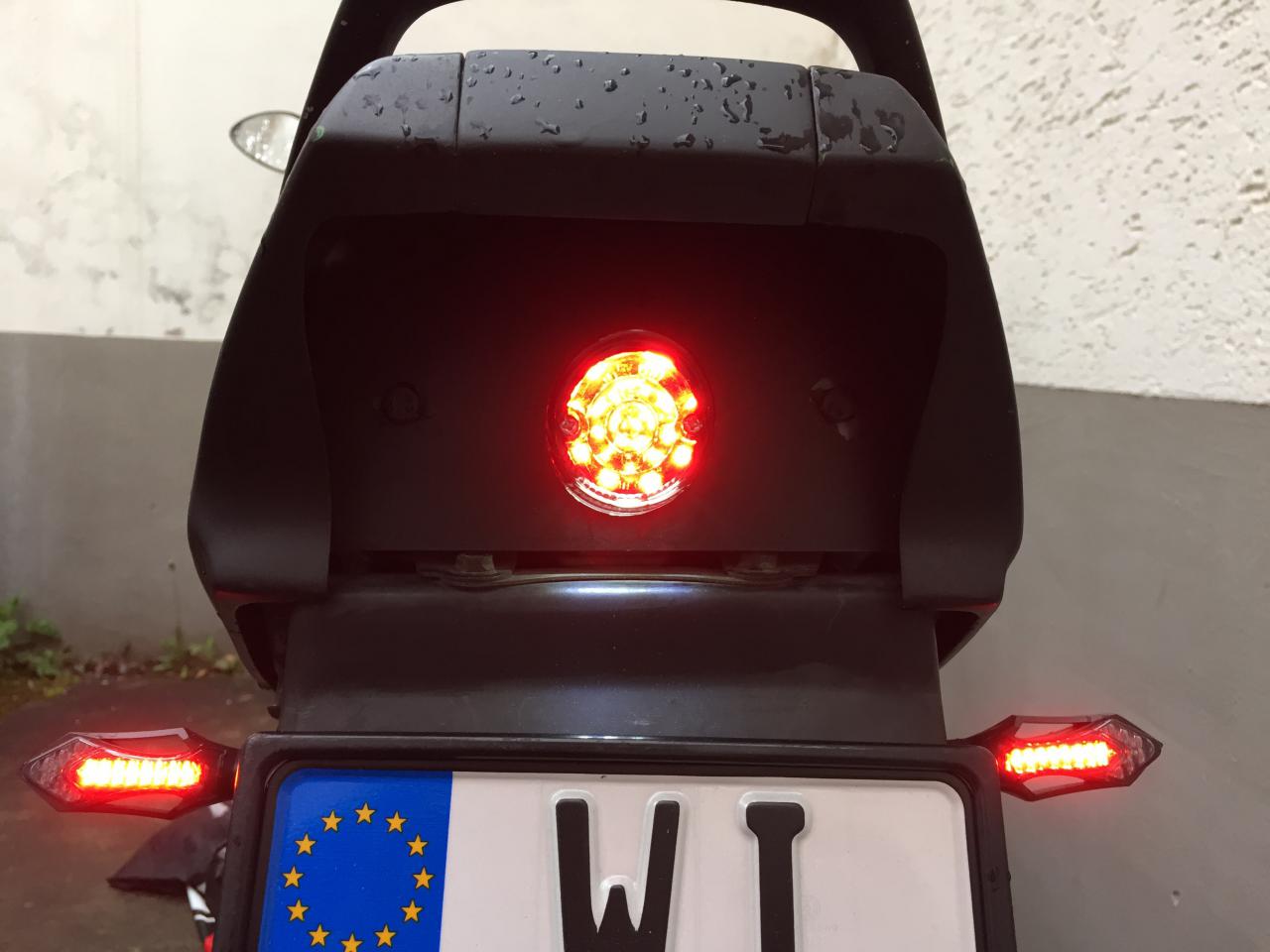

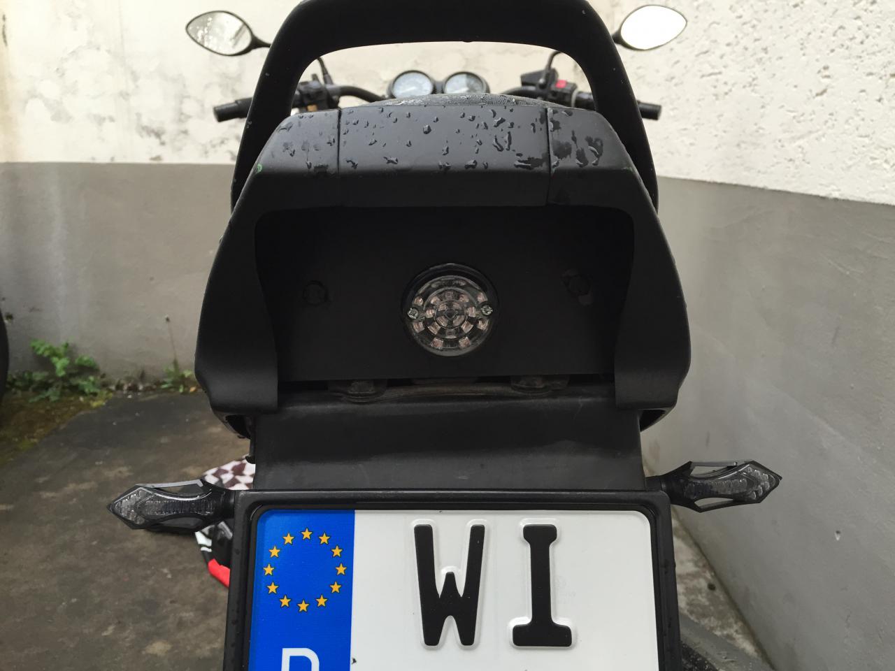

Also ich habe sogar drei Rücklichter. Habe kein Bild jetzt davon, kann das aber morgen mal hochladen. Gab auch keine Probleme beim TÜV oder bei Kontrollen. Eins davon ist auch von Louis und zwei sind jeweils in den Blinkern drin (eBay). Das "Loch" vom Originalrücklicht habe ich mit einem Stück Plexiglas gefüllt.
Kann dir morgen gerne ein Foto hochladen.

Hier mein Rücklicht
Hits:	509
Größe:	93,9 KB
Ariatin ist offline   Mit Zitat antworten
Alt 05.05.2015, 08:54:43   #63
Ariatin
Registriert seit: 18.01.2015
Beiträge: 62
Kilometer: 50.000
Mit angeschaltetem Licht

@Paincookie: dann brauchst Du zusätzlich eine Kennzeichenbeleuchtung. Bei Ariatin ist die in das Rücklicht integriert.
Zusätzlich sind manche Rücklichter und Kennz.-Beleuchtungen nur zusammen mit einer Abdeckung zugelassen. Ich denke, da geht es um Streulicht. Im Zweifelsfall sich die ABE zumailen lassen und reinschauen.
