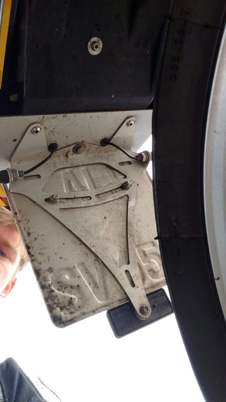

Offenbar stellt sich so ein Heckumbau als etwas Schwierig heraus.
Eigentlich wollte ich das Originale Heckteil so wenig wie Möglich Zersägen, aber wenn man sich die ganzen Kanten und Ecken ansieht, dann wird das mit dem Wenig Sägen wohl nichts.
Gibt es eine Art Schablone für das Teil welches bei Scirocco auf dem Bild zu sehen ist? Ich hätte dann Probiert, so ein Teil aus Glasfaser selbst herzustellen...

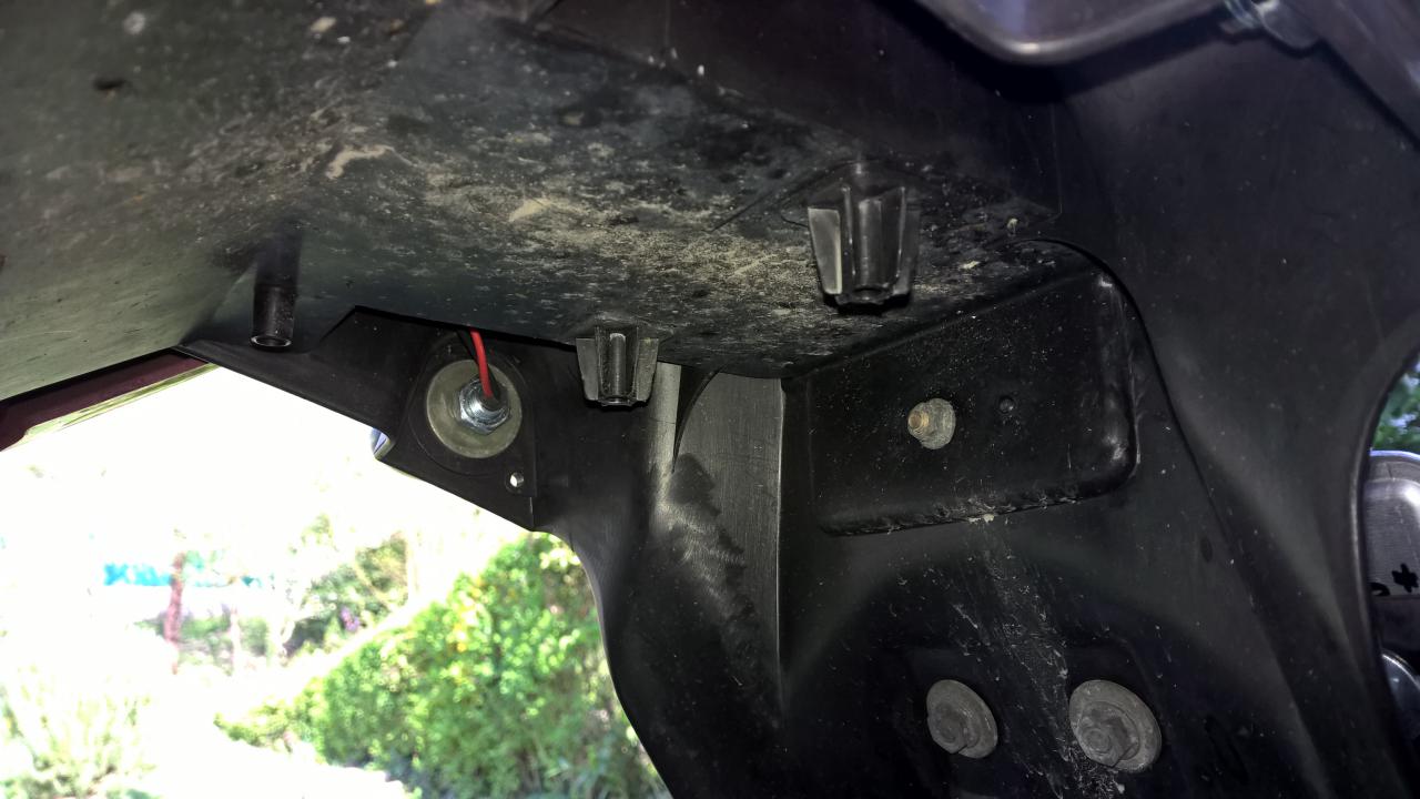

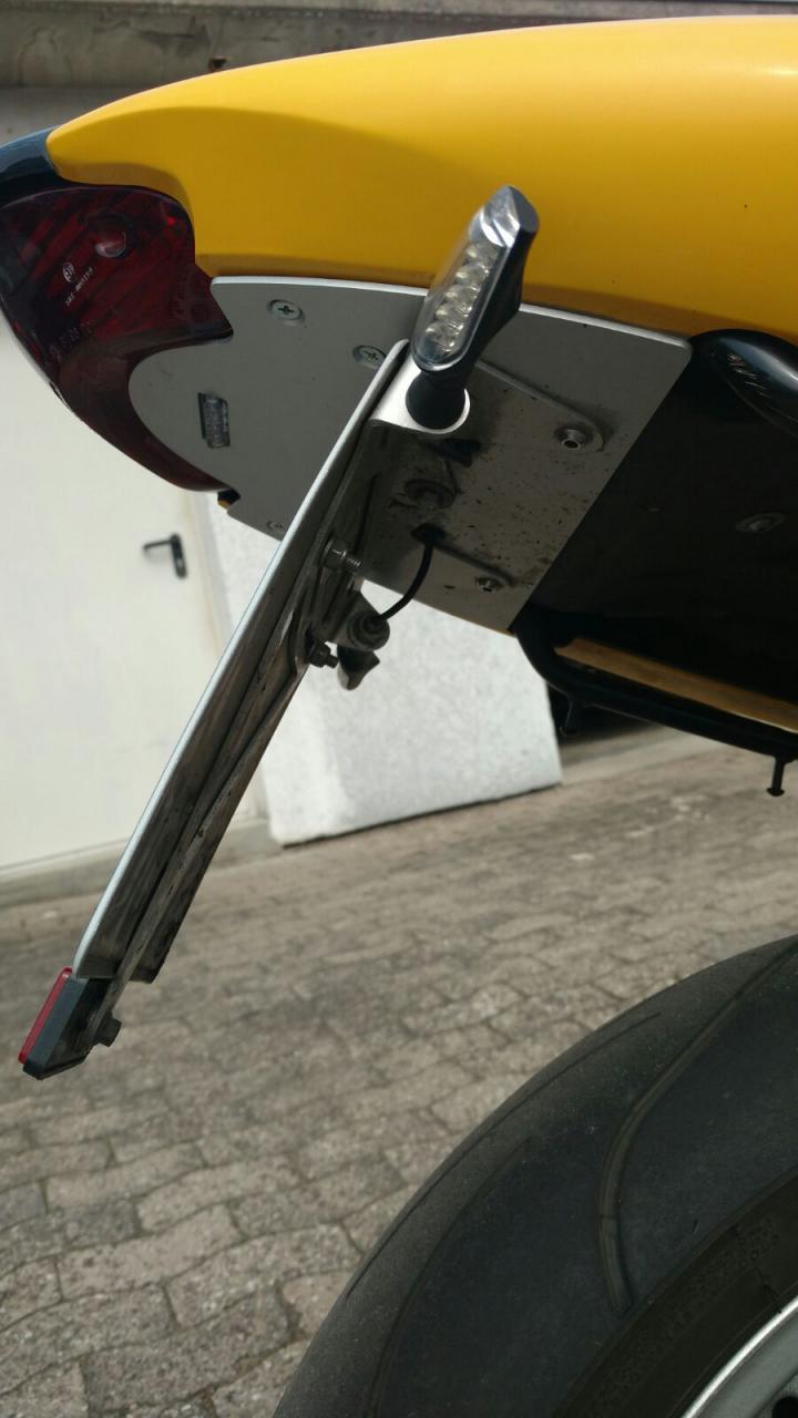

Wenn du das passende Blech hast musst du nur das Plastik passend absägen. (Vorher natürlich alles demontieren was betroffen ist, Rücklicht, Blinker, etc)
Ein Winkelschleifer ("Flex" :P) mit Fächerscheibe ist ergänzend auch sehr praktisch.
Ich habe leider keine Fotos ohne das Blech vom Heck, nur vorher nachher Bilder.
Auf dem Foto siehst du auch die "einsame" Silberne Schraube. Damit ist die CDI jetzt befestigt (eine Befestitungsschraube reicht für das Teil)
Das Plastik ist natürlich nicht überall so geformt dass man das super absägen kann, aber Du musst einfach nur die Linie vom Heck einhalten.
