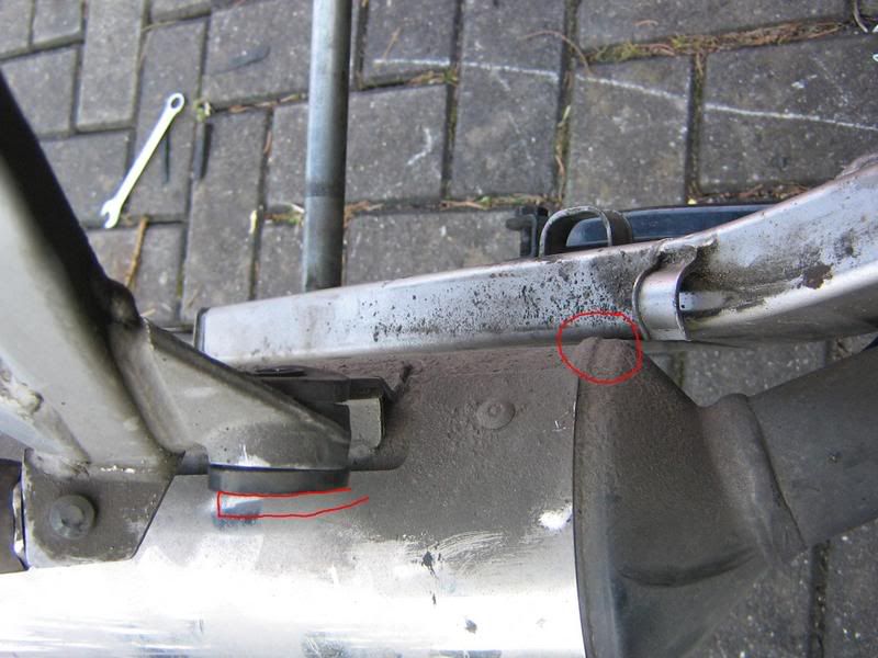

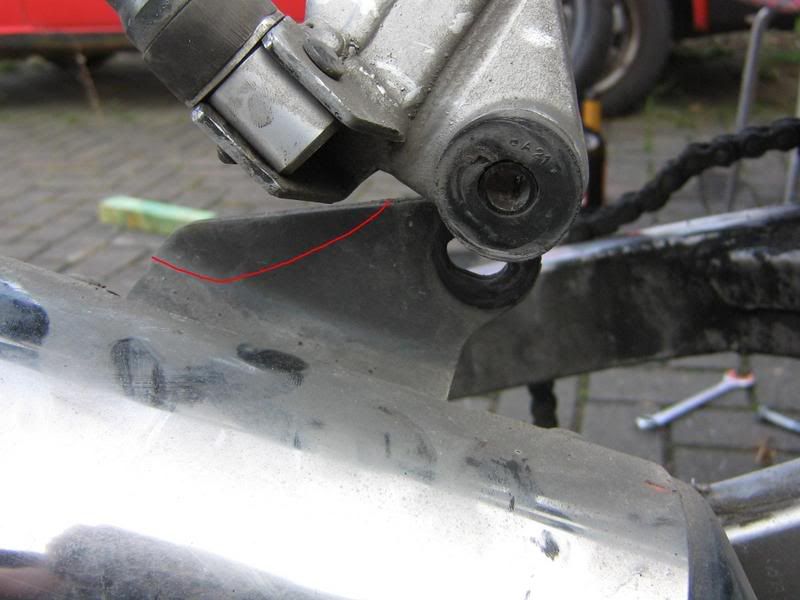

So, bis jetzt läuft alles eigentlich ganz in Ordnung! Allerdings gibt es beim Zusammenbau ein kleines Problem: Der Auspuff ist meiner Schwinge im Weg. Ich hab mir überlegt, den wie auf dem 1. Bild auf der anderen Seite festzumachen. Da stört aber die Fußraste das Befestigungsblech!
Lösung (wie auf dem 2. Bild, nur nicht so viel): Ich flexe am Befestigungsblech ein Stück heraus. Nimmt mir der TÜV-Mann das wohl ab oder sind die bei sowas eher wenig Kulant?
2. Lösung: Ich hole mir eine Befestigungsschelle und flexe die Originalhalterung ganz ab. Habt ihr damit schon erfahrungen gemacht oder habt ihr das ganz anders gelöst?

Tobios
Zitat von Goose
Schraub den Krümmer lose, und laß links die Dichtung weg, dafür nimmste dichtpaste.
Dann flexte vorsichtig den Halter hinten passend und dann sitz auch nix mehr auf Spannung.
Was würde ich nur ohne dich machen!
Dann werd ich gleich mal innen Baumarkt und Dichtpaste kaufen!

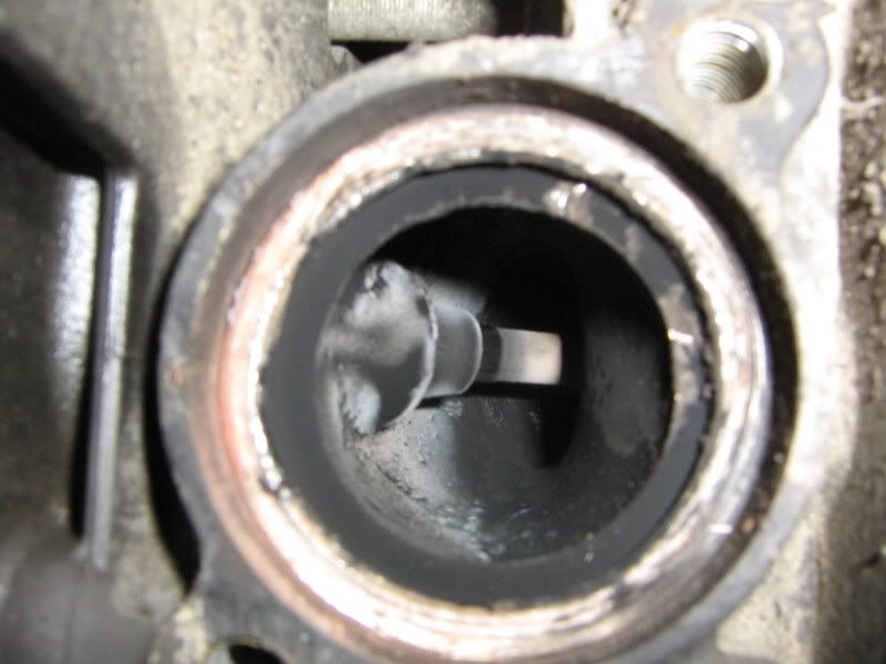

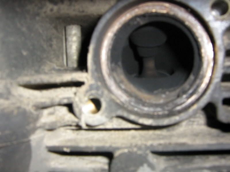

So, da hab ich grad den Krümmor abgemacht und wollt die Dichtung rausnehmen, aber irgendwie find ich da keine Dichtung! Ist die aus Metall? Braucht man Werkzeug um die zu entfernen? Oder hat die irgendjemand aufgegessen?

P.S.: Ich weiß gar nicht, was ihr immer alle mit den Krümmerschrauben habt. Bei mir ging das ganz einfach mit ner kleinen Ratsche und ohne großen Kraftaufwand
Alt 16.03.2007, 08:59:06   #72
Tobios
Dann sind das wohl diese blanken Ringe, nehm ich an! Und wie bekomm ich die am besten raus? Schraubenzieher?
€dith sagt: Ja, Schraubenzieher und Hammer. Aber vorsichtig, sonst gibbet ein paar Macken
