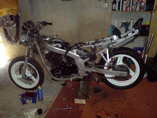

So, endlich regt sich hier auch mal wieder was. Habe einfach mal für Freiteg den Termin mit dem Dekra-Prüfer festgelegt
Den aktuellen Zustand könnt ihr auf den Fotos sehen. Mopped ist momentan zerlegt um Rostvorsorge am Rahmen zu betreiben bzw. die Ecken zu Putzen und zu konservieren, an die man sonst nicht mehr rankommt.

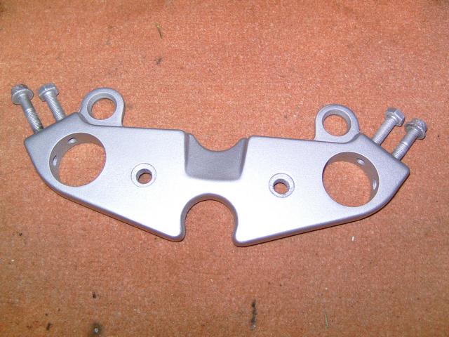

Das VTR-Rücklicht wird gerade befestigt, die obere Gabelbrücke habe ich nun nicht zum Lacki gegeben (Zeitmangel) und einfach mal selbst Hand angelegt. Hat gut gedeckt und ist ohne Nasen, Klarlack kommt noch, dann ist sie fertig.
Die Ölablassschraube mit Temperatursensor ist montiert, die Tachobrille mit Halterung fürs Ölthermometer ist in Arbeit. Aufkleber sind geplottet, Kühlschrank ist halb fertig, aber den brauche ich ja nicht unbedingt zum Dekra-Termin...

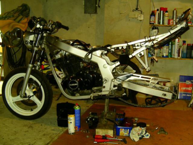

Alt 07.07.2011, 12:42:11   #105
Beiträge: 1.919
So, den Termin mit dem DEKRA-Spezi hab ich mal noch um eine Woche verschoben .
Habe heute morgen über ne Stunde mit Hilfe an der Schwinge geschraubt, die Höherlegeung mit den Hebeln der RF 600 wollte nicht passen. Das Federbein lag immer an der Schwinge an, ein Einfedern war so nicht möglich. Dazu noch ein festgegammelter Fußbremshebel...und schwupps, waren insgesamt über 2 Stunden weg für Arbeiten, die normal ein paar Minuten dauern.
So unter Zeitdruck macht es dann doch keinen Spaß, deswegen gibts dann erst nächste Woche die Plakette.
Stand heute .....

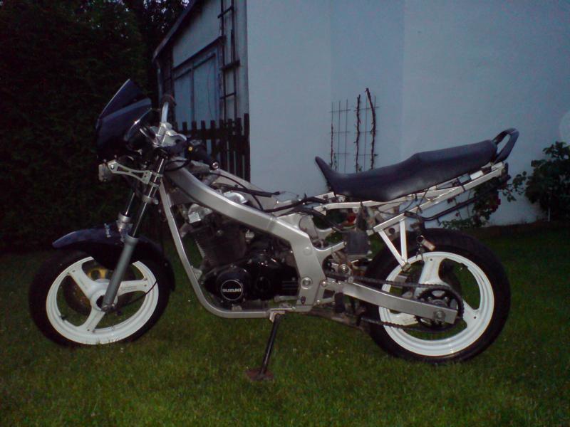

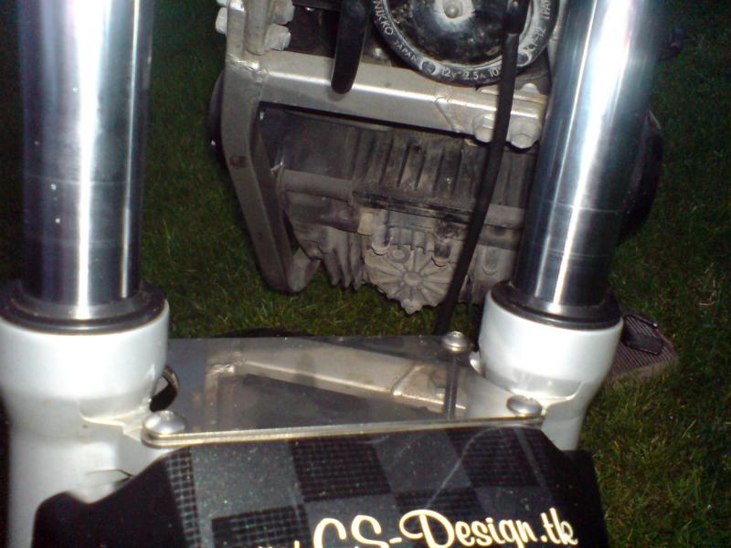

Stand gestern 21 Uhr:
Fahrwerk fertig, Bremse hinten fertig, Lampenhalter, Lampe und Windschild in Position, Nippelfreier Gabelstabi montiert, Fender montiert, Fußbremshebel ausgetauscht (war krumm und festgegammelt)
ToDo:
Später unzugängliche Ecken putzen, LED-Blinker und Spiegelblinker montieren, VTR-Rücklicht anschließen, Batteriekasten einbauen, Lampe zu wenn Blinker fertig, Funktionsprobe Elektrik, Bremse vorn, Gewindebolzen für Krümmerbefestigung schneiden.....

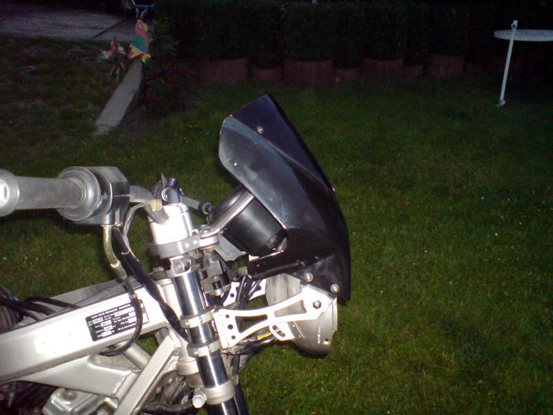

Aber eine Frage habe ich. Wie machst du denn den Scheinwerfer an der unteren Befestigung fest??? oder bleibt die einfach weg??
Alt 12.07.2012, 11:36:17   #128
Beiträge: 8.813
Das sind die Schrauben um den Scheinwerfereinsatz an seinem Platz zu halten
Alt 12.07.2012, 12:10:53   #129
Die Lasche da am Scheinwerfer ist die Höheneinstellung für selbigen, da diese an den originalen Haltern dran ist muss er sich nun nen Halter selber bauen.
Könnte dann so aussehen.
http://gs-500.info/index.php?title=Datei:Libby_14.JPG
Und für die Blinker gilt das gleiche.
http://gs-500.info/index.php?title=Datei:Libby_13.JPG

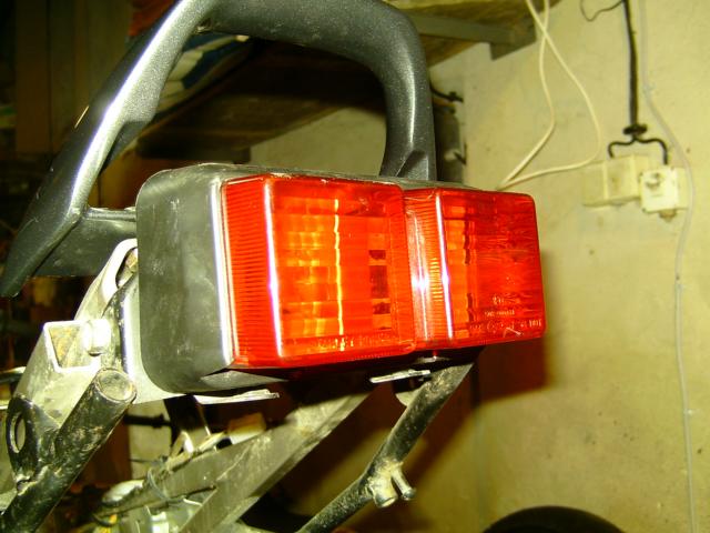

hey, wäre super wenn du eben ein bild vom vtr rücklicht machen könntest wenn noch keine verkleidung dran ist. dann könnte ich mir die halterung abgucken
danke
gruß
Alt 12.07.2012, 18:07:23   #132
Beiträge: 1.919
So, hab fertig. Guckst Du hier:
http://forum.gs-500.de/showthread.ph...521#post475521
