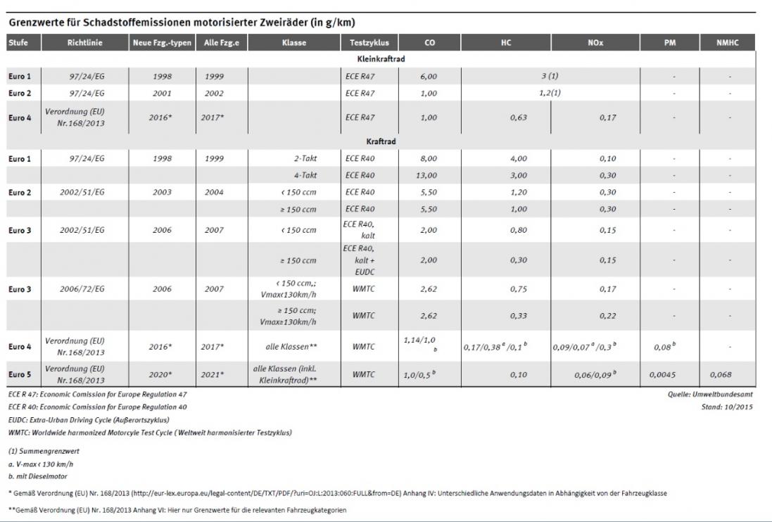

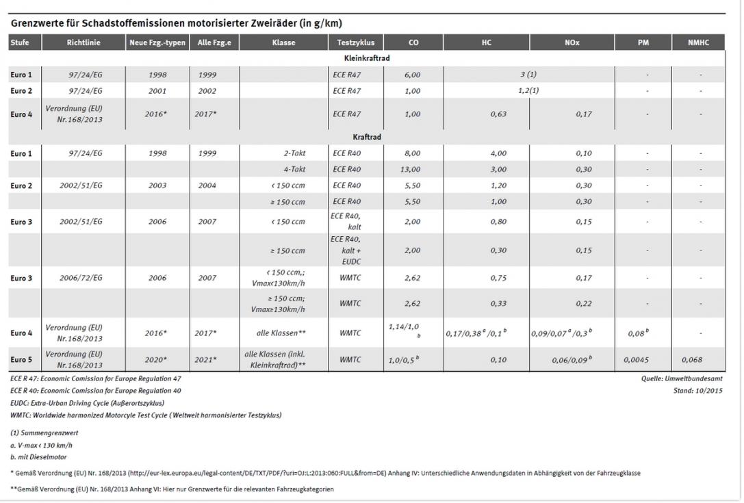

Ja. habe anscheinend den CO Gehalt mit dem Emissionswert in gr/km verwechselt, siehe Link,
dort habe ich die Tabelle im Bild gefunden...
--> Euro 1, Kraftrad, 4-Takt: 13 gr/km CO....
@Jens: meine GS von 1997 hat aber doch gar keinen Kat?!?

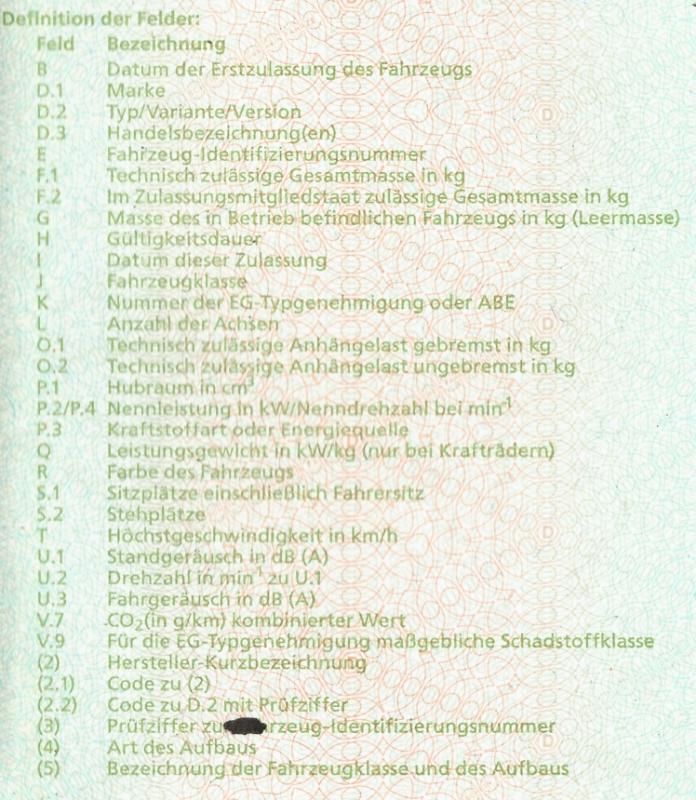

Hallo, ich habe Schwierigkeiten was sinnvolles bezüglich des erforderlichen Abgaswertes aus der Zulassungsbescheinigung Teil I zu entnehmen (ich frage mich, wer sich solche Inhalte, Bennenungen und Felder ausdenkt):
In den Bildern 1 und 2 ist das Inhaltsverzeichnis zu sehen:
Ich finde keine brauchbare Ziffer, oder das was annähernd brauchbar klingt ist nicht im Schein angegeben
V.7 ist nicht angegeben
V.9 ist nicht angegeben
14 ist nicht angegeben
14.1 ist nicht angegeben
Hat jemand einen Tipp für mich?

Für Deutschland habe ich nur diese Tabelle gefunden. Danach müsste sie Euro 1 (?) bzw. sogar davor sein, wenn ich das richtig lese......und da sind sie wieder, die 13g/km.....
Vielleicht gibts irgendwo in den Weiten des Netzes, was das in Vol% ist.....

Äh - jetzt sind wir aber genau an der Stelle wieder, wo wir sieben Posts vorher schon mal waren.
Das ist doch die Tabelle aus meinem Link dort?

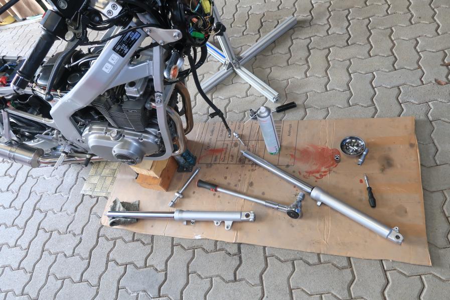

So, gestern habe ich mir die Vorderrad-Gabel vorgenommen, Öl, Simmeringe und Staubschutzkappen gewechselt.
Dank Vergasersonkels Videos einfach umsetzbar
Das Öl sah echt verbraucht aus....
Habe SAE 15 eingefüllt.
Allerings habe ich verschiedene Füllmengen pro Holm gefunden, je nach Quelle 377 ml oder 382 ml. Wundere mich eh über diese detaillierten krummen Angaben*.
Beim Video sind alternativ auch Füllhöhen angegeben - für meinen Fall 105 mm Oberkante Füllstand bis Oberkante Rohr, das finde ich viel einfacher nachzuvollziehen.
* Weiß jemand, was das genau für Effekte hat wenn man ein paar ml mehr oder weniger drinnen hat und warum das so genau angegeben ist?

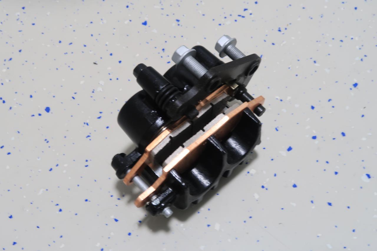

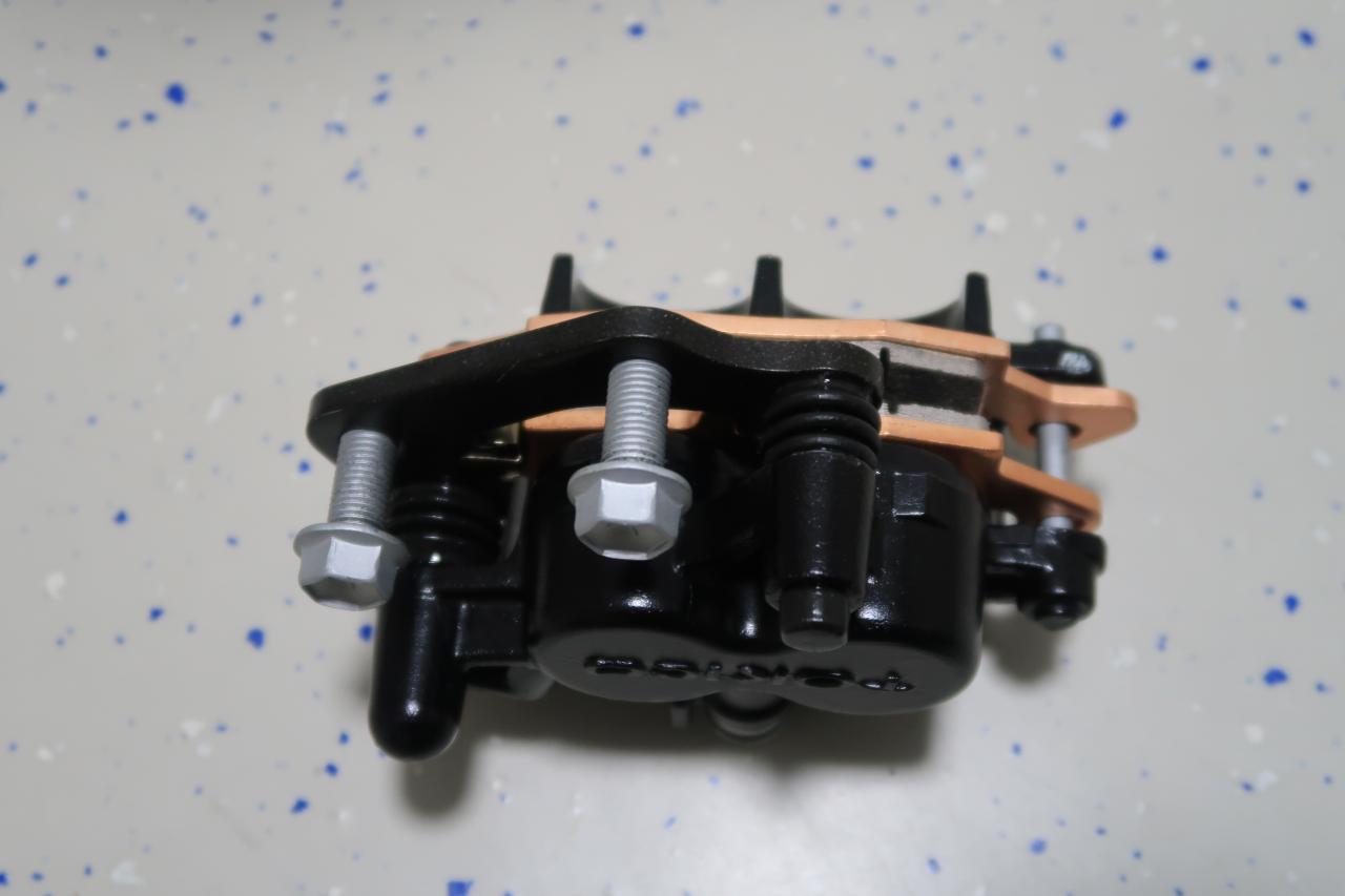

Habe jetzt auch die vordere Bremse überholt - sieht sie nicht aus wie ein Schmuckstück?
Hits:	1204
Größe:	63,4 KB
ID:	30961   Klicke auf die Grafik für eine größere Ansicht
Hits:	1223
Größe:	52,5 KB
Joa!
Ich schick dir meine auch mal vorbei, zum hübsch machen!

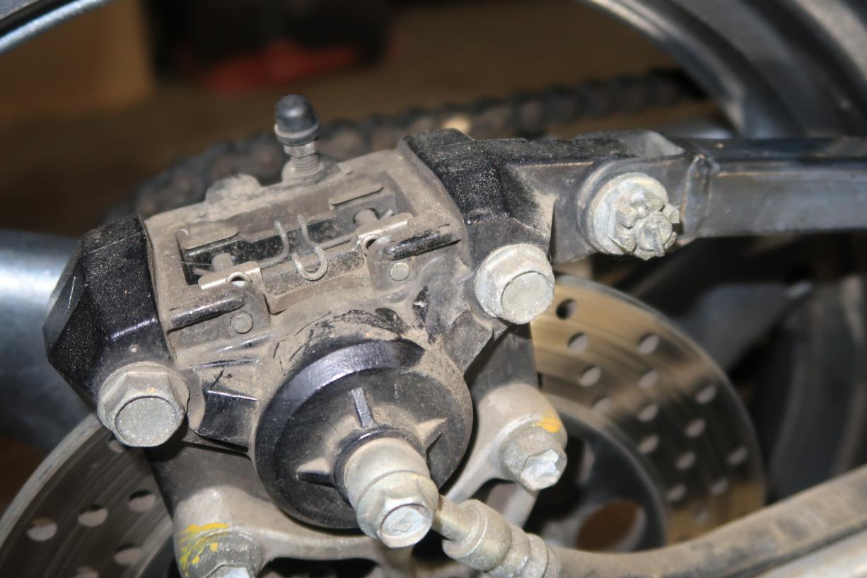

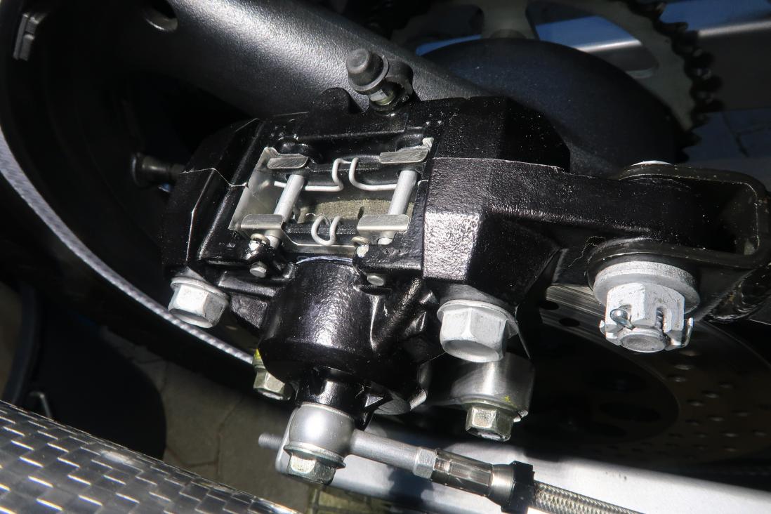

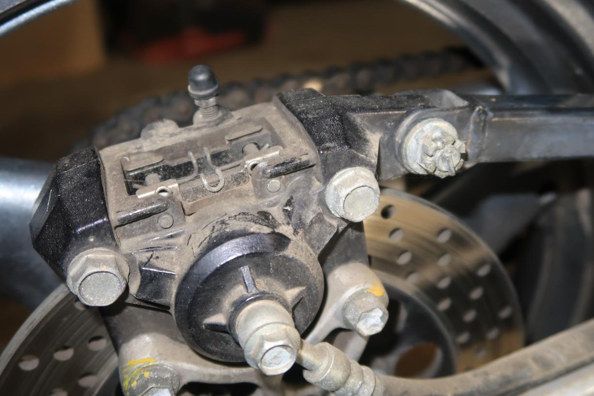

Blinzeln Überholung Hinterradbremse, Arbeiten am Scheinwerfer
Ja, das macht doch Spass - man sieht immer gleich, was man gemacht hat
Man lernt jedes Details des Motorrads kennen und ich freue mich über die vorher - nachher Bilder, siehe zum Beispiel die von der Hinterradbremse.
Es geht voran.

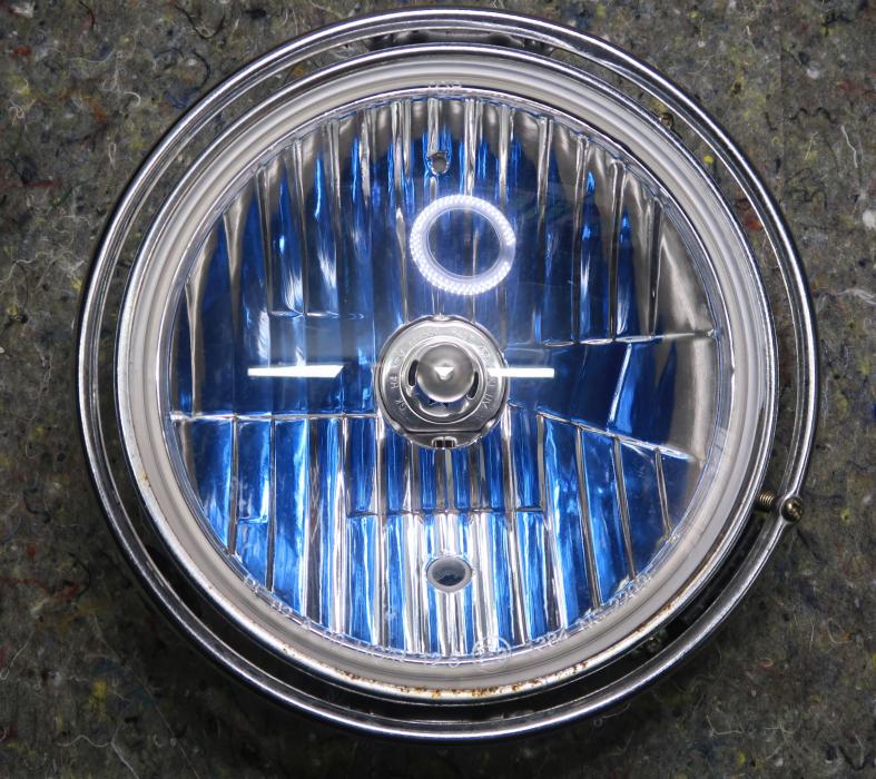

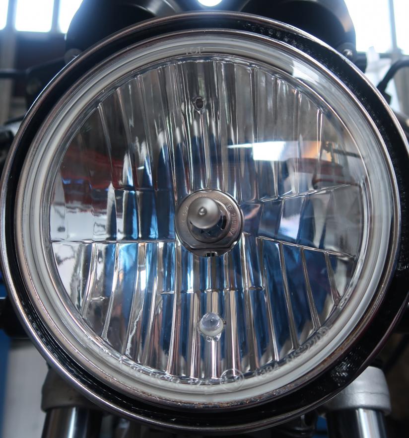

Der vermeintlich gut erhaltene Scheinwerfer hat sich übrigends als Blender erwiesen, der ist ziemlich vermurkst und für den verchromten Lampen-Blendring ca. 4 mm im Radius zu klein. Da hat einer der Vorbesitzer Gummi-Schnurstücke in den Zwischenraum geklebt. Das war mir vorher gar nicht aufgefallen.
Im ersten Bild habe ich den brüchigen Gummi schon entfernt, zwischen Blendring und Scheinwerfer sieht man den Spalt, da kann man durchgucken. Das ist natürlich Mist. Habe da jetzt mal ein passendes Kantenschutzband auf den Blendring gesteckt, das füllt den Spalt fast perfekt aus. Mal sehen ob das so beim Tüv durchgeht, sieht fast aus als ob es so sein müsste, oder?
Habe es an den richtigen Stellen so mit dem Dremel so bearbeitet, dass die Einstellung ausreichend funktionieren müsste...

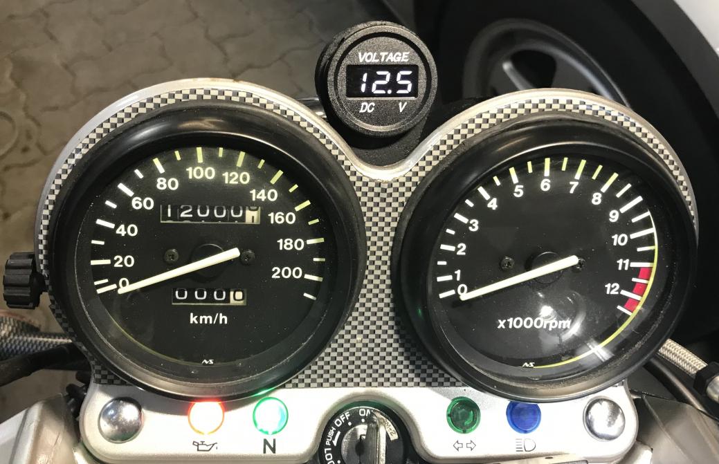

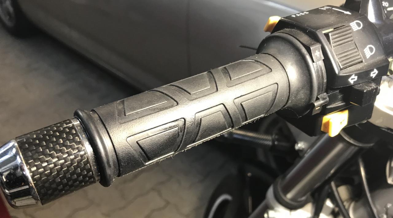

Standard Voltmeter und Heizgriffe
So, das Projekt kommt langsam in die Endphase
Alle Kontrolllämpchen sowie Beleuchtung Tacho und Drehzahlmesser auf LED umgerüstet.
Schnell noch eine Halterung gedruckt für ein Voltmeter und dieses zwischen Tacho und Drehzahlmesser montiert: So hat man die Bordspannung immer im Blick, farblich passend…
Heizgriffe montiert gegen die oft kalten Hände, das steigert das Wohlbefinden.
Jonny6x

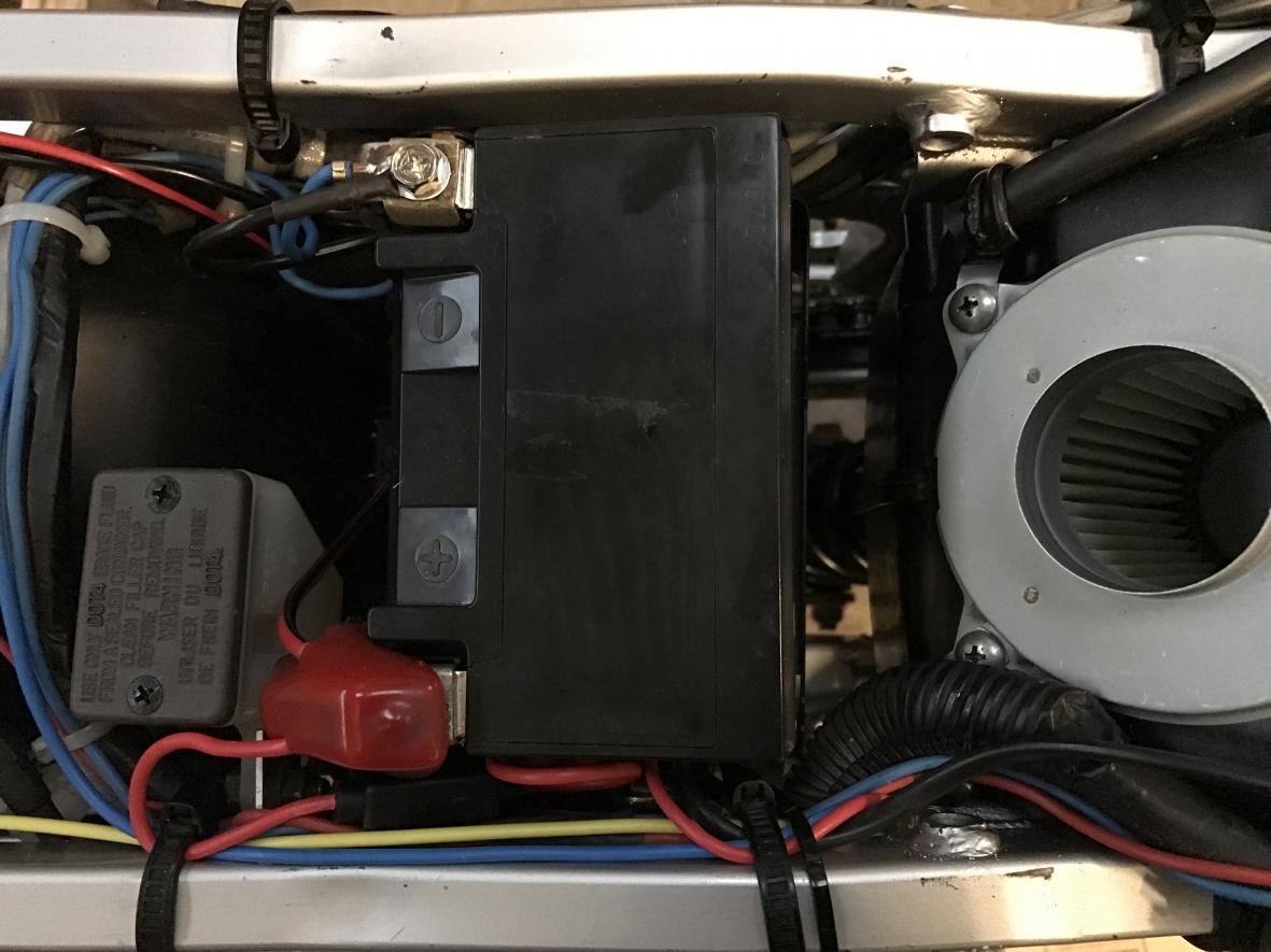

Bei der Gelegenheit mal eine Frage:
Wie ist die Batterie in ihrer Halterung befestigt?
Doch nicht einfach reingestellt, oder?
Irgendwie habe ich nach dem Zusammenbau in meinem Fundus an übrigen Teilen nichts was da passen könnte…
Und da beim Kauf die Batterie gefehlt hat war mir da auch nichts aufgefallen.

Alt 21.04.2022, 19:40:32   #233
Die Batterie ist in dem Halter nicht weiter gesichert.

@Berndy:
Danke für den Link!
Ja, sie steht tatsächlich einfach nur so in ihrer Halterung.
Ich hätte wenigstens ein Gummiband drüber erwartet…

Alt 22.04.2022, 08:29:49   #236
Das Gummiband wäre aber überflüssig bzw. doppelt gemoppelt. Die Batterie kann nicht nach oben heraus sobald die Sitzbank drauf ist. Wackeln würde sie dennoch. Ich finde diese Lösung von Suzuki (ausnahmsweise) durchdacht und äußerst praxisgerecht dazu noch günstig.
Alt 22.04.2022, 08:40:50   #237
Jonny6x
Registriert seit: 02.01.2022
Ort: Spessart
Alter: 67
Beiträge: 184
Kilometer: 12000
Standard Batterie
ja, stimmt.
Ich werde etwas weiches (Schaumstoff oder so) reinklemmen, damit sie nicht wackelt - sind zwar nur ein paar mm, aber trotzdem...
Alt 22.04.2022, 10:00:24   #238
Bei meiner GS war innen Schaumstoff eingeklebt, damit die Batterie formschlüssig steht.
Alt 23.04.2022, 06:25:53   #239
McFadden
Benutzerbild von McFadden
Registriert seit: 01.09.2019
Ort: Husum
Beiträge: 285
Kilometer: 24000
Chris
Mein Youtubekanal
Alt 23.04.2022, 07:37:51   #240
Ja, serienmäßig ist da dünnes Moosgummi eingeklebt. Die Batterie hat trotzdem etwas Luft, sonst würde man die weder hinein noch heraus bekommen.
Alt 23.04.2022, 07:53:06   #241
Muss ja keine Presspassung sein, aber ich 2mm Luft sind besser als 10mm. Genaue Werte weiß ich nicht mehr.

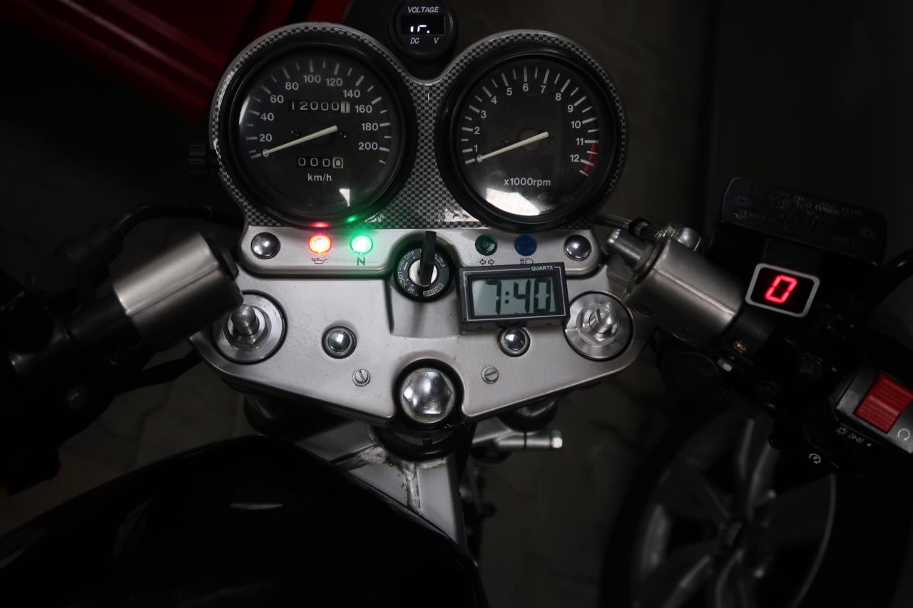

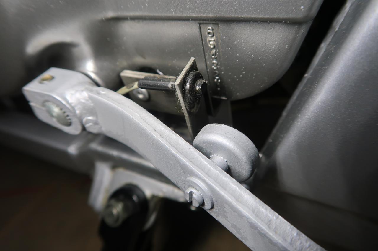

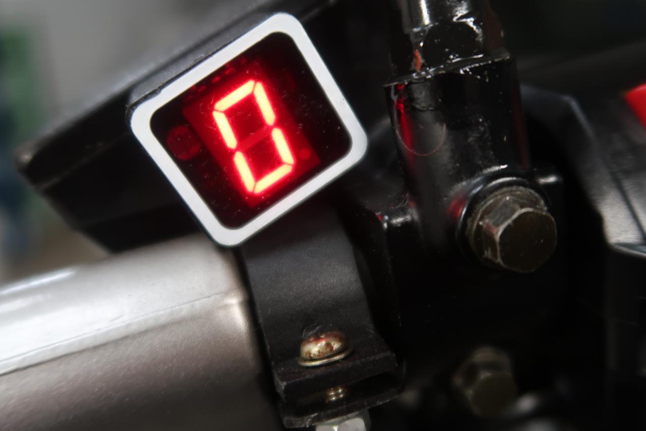

Standard Ganganzeige an der Suzuki GS 500
Die Suzi ist ja mittlerweile fertig, Tank und Blinker sind auch montiert.
Der neu beschichtete Tank hat seine Erstbefüllung bekommen, und die Suzi wartet darauf, dass ich Zeit finde für einen TüV Termin...
Bild von det janze siehe Bewerbung GS des Monats Juni
Das einzige was der TüV-Mensch meiner Meinung nach bemängeln kann sind die steinalten Reifen, die zwar wirklich wie neu aussehen aber halt alt sind. Die habe ich noch nicht gewechselt, weil ich nach TüV und Zulassung mit dem Hobel erst zum Reifenhändler meines Vertrauens fahren will und mit ihm besprechen will, welche Reifen ich überhaupt aufziehe.
Da an anderer Stelle nach der verbauten Ganganzeige gefragt wurde, hier ein paar Details dazu. Die Ganganzeige hat einer der Vorbestitzer sehr professionell verbaut.
Es war ein ELV-Bausatz, nämlich die "Ganganzeige für Motorräder MGA 1"
Bei Interesse habe ich den Schaltplan dazu. Ist relativ überschaubar und eigentlich ein Auf- und Ab- Zähler. Als Sensor dient ein Magnet am Schalthebel, der beim Schalten Reed-Schalter betätigt. Für das Hoch - und Runterschalten ist jeweils ein Reed-Schalter verbaut.
Angezeigt wird der eingelegte Gang über eine einstellige rote Digitalanzeige am rechten Lenker, deren Helligkeit sich dem Umgebungslicht anpasst.
Die verfügbare Anzahl der Gänge ist beim Aufbau der Schaltung "konfigurierbar" über Lötbrücken und reicht von 2 bis 9.
Wichtig ist nur, dass beim Einschalten der Zündung Neutral eingelegt ist, das liefert den Startpunkt für die nachfolgenden Zählungen.
Wie gut das ganze in der Praxis funktioniert kann ich noch nicht sagen, da ich ja noch nicht mit dem Teil gefahren bin, kann aber später gerne mal berichten...
Ergänzende Bilder anbei...
Grüsse
Jonny6x

Alt 20.05.2022, 10:32:51   #248
Ich frage mich, warum man oder wer eine Ganganzeige braucht?
In den 41 Jahren, in denen ich Motorrad fahre, konnte ich immer alle Gänge zählen und wenn ich mich einmal verzählt hatte und in den 7. oder den 0. Gang schalten wollte, hat es auch nichts gemacht.
Anhand der Drehzahl und der Geschwindigkeit hat man doch im Gefühl ob man herunter oder hinauf schalten soll.
Oder ist das wieder so ein Ding, das man anbaut, weil es außergewöhnlich ist aber eigentlich keinen Nutzen bringt.
Alt 20.05.2022, 11:36:11   #249
Wofür haben wir Blinker am Mopped, wir könnten ja auch den Arm raus halten oder einen Kettenöler, wo man die Kette auch mit Pinsel und Getriebeöl schmieren könnte. Oder Griffheizung, wo man doch dicke Handschuhe anziehen könnte...
Alt 20.05.2022, 11:48:41   #250
Naja, Fahrtrichtungsanzeiger sind vorgeschrieben.
Das andere brauche ich nicht.
